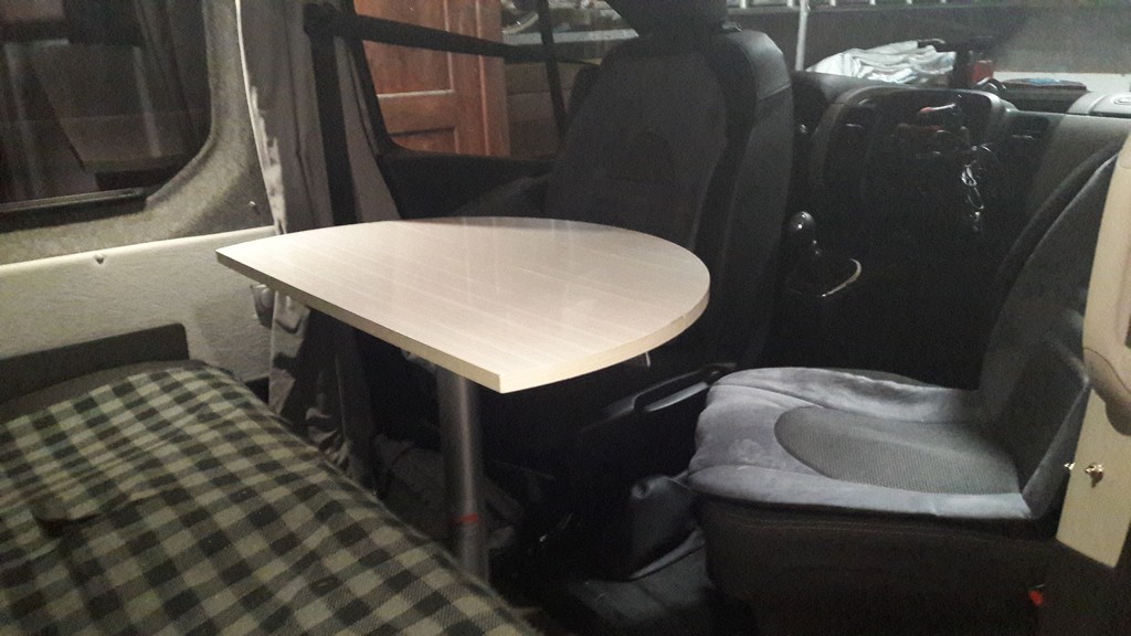

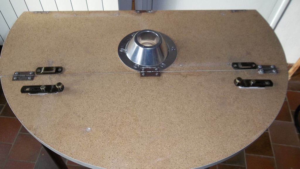

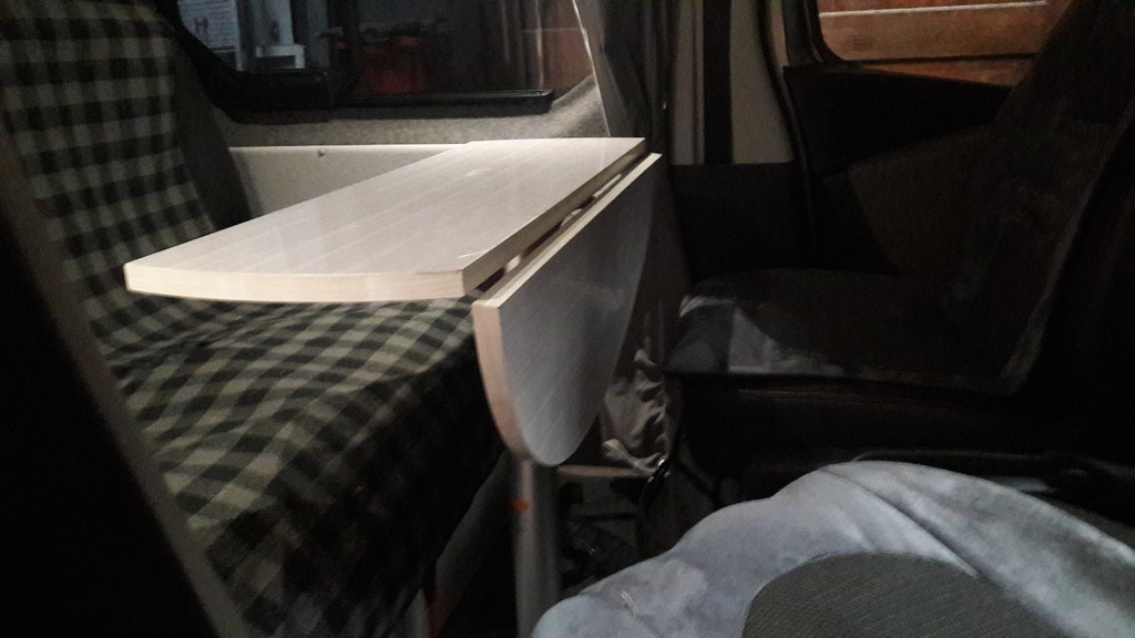

Lorsque l'on part en voyage un bon moment, on a tendance à prendre plus d'affaires, surtout en hiver et du coup, on se retrouve inévitablement avec des sac rangés le long de la banquette, là où sur le 3006 se trouve rangé le plateau de table. C'est donc toute une gymnastique pour extraire le plateau de son logement. Le laisser en place étant impossible les sièges en position de conduite, je me suis dit qu'une solution de table pliante nous faciliterait grandement la vie !
Avant de me lancer dans la fabrication d'un tel plateau, je me suis dit qu'il existait peut-être, dans les tables de cuisine existantes, quelque chose qui correspondrait à mon attente. Je fouine donc de-ci, de-là et voila que je tombe sur une table pliante en 3 parties aux dimensions et couleur qui iraient tout à fait pour ce projet (et pour un prix ridicule, ce qui est encore mieux !). Un petit tour chez un accessoiriste pour acheter une coupelle FIAMMA compatible avec le pied existant, une poignée de vis, un tournevis et en 30 mn, démontage, adaptation et voilà la table en place !
Maintenant, aux arrêts casse-croûte, la table est déjà en place et ne gêne en rien la rotation des sièges. De plus, elle est également utilisable en les laissant en position de conduite.
Quelques photos pour mieux se rendre compte et peut-être une idée qui sera retenue par Stylevan pour de futurs aménagements !?! ;)

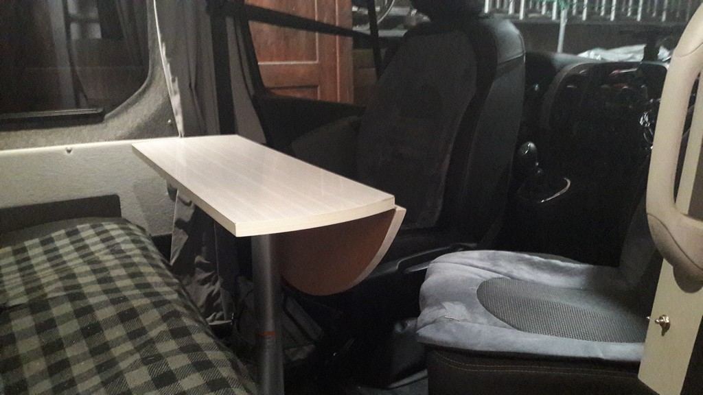

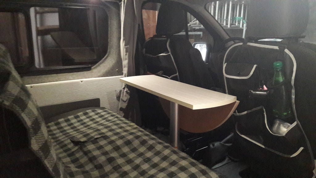

La suite ...
Bon appétit donc ... :D

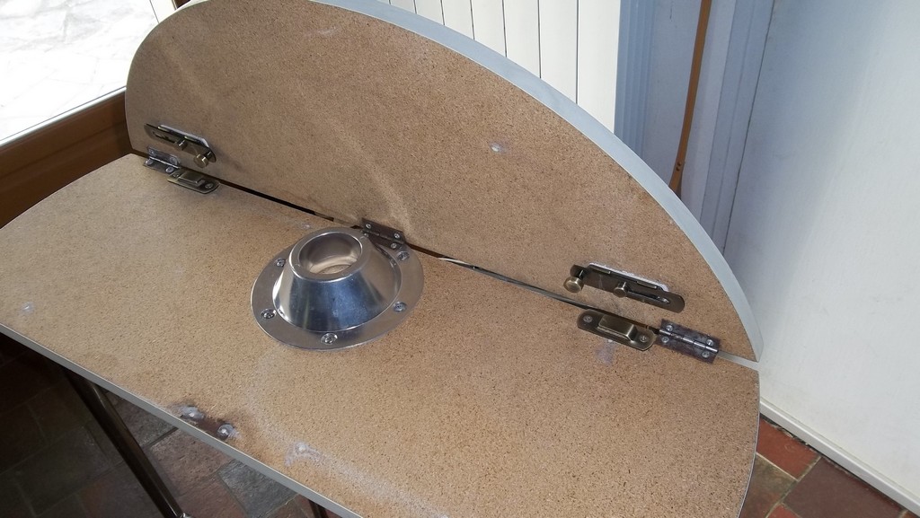

Salut Alain.
C'est super. :D
Tu peux donner les références de la table et du pied?

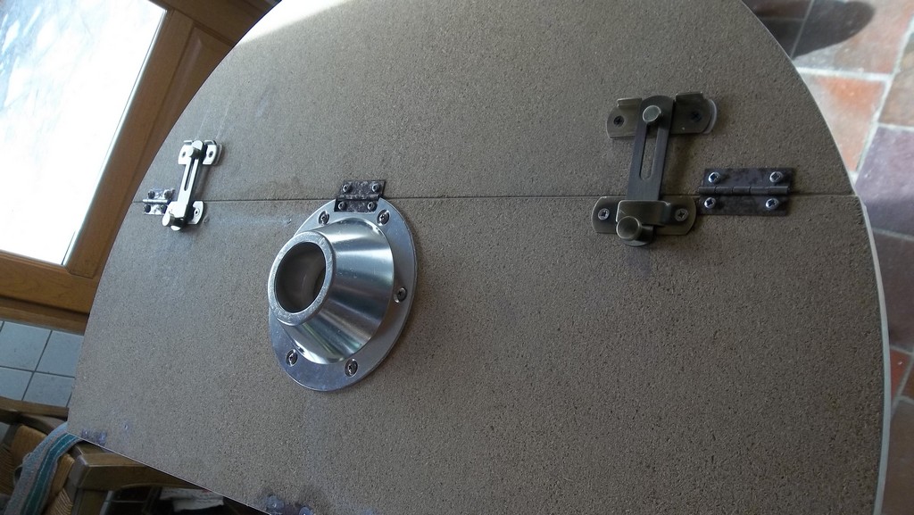

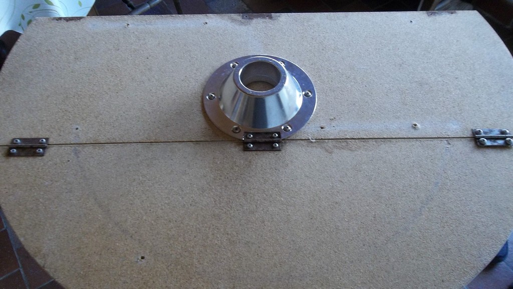

Par contre on remarque sur l'envers de la table des traces de vis. Ça correspond aux charnières d'origines?
Merci d'avance.

Salut Jean,

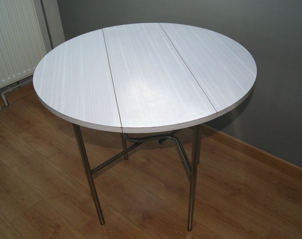

Je n'ai pas de référence pour la table car trouvée d'occase. C'était une table pliable ronde de laquelle je n'ai conservé que la plateau central et l'un des abattants. Elle est en formica et la dimension une fois arrangée ainsi est de 80 X 54 cm dépliée et le plateau central est de 80 X 27.
Les trous, que je vais reboucher, sont effectivement les emplacements des parties démontées (pied d'origine et second plateau demi-rond pliant).
Le pied sur lequel elle est posée dans le Van est celui de la table d'origine (marque FIAMMA) et la coupelle que j'ai fixée est celle qui lui est dédiée (coupelle de pied de table en saillie FIAMMA qui coûte entre 6 et 8 € selon les magasins).
Il me reste juste à fixer deux targettes me permettant de tenir la partie pliable en position "ouverte" mais ces derniers sont en commande. Je mettrai en photo dès installation.
A ton service pour toute autre question ... ;)

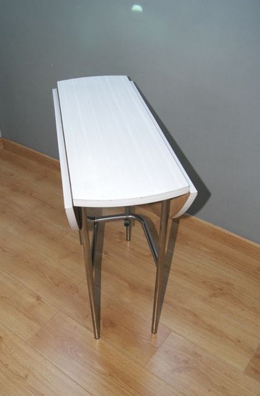

Jean, on peut trouver sur "leboncoin", en tapant "table pliante formica" dans la rubrique "ameublement", des tables identiques à celle que j'ai utilisée.
En voici des photos avant démontage :

Messagepar Alain89 » Jeu 8 Mar 2018 16:20
Comme promis, voici le système de targettes reçu ce matin et monté pour permettre à l'abattant de rester ouvert (sur les premières photos, j'avais triché en mettant une cale sur le siège !).
La rigidité a l'air concluante, mais c'est sûr, ce n'est pas fait pour monter debout sur la table, par contre, pour la bouteille d'apéro et tout ce qui va avec, ce sera largement suffisant ! :P

Merci, mais c'est surtout une solution très pratique qui évite bien des manipulations !
Du coup, le plateau d'origine ne va plus servir qu'en extérieur avec le trépied Fiamma ... :P
Re: Plateau de table pliant ...
Messagepar divepassion » Lun 12 Mar 2018 17:28
Pied sur tube fiama qu’ilfaut D’ailleurs recouper car l’ensemble est trop haut pour être pratique et confortable
