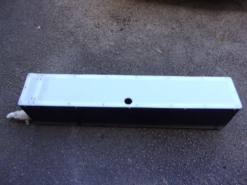

par Kiki
Bonjour je voudrais changer mon réservoir eau usée sur mon trafic long 3005. Le réservoir dépasse sous le chassis et quand je prends certaine piste je touche le réservoir et la sangle est deja bien abimée. J'aimerais en mettre un moins haut qui ne dépasse pas. Quelqu'un pourrait il me dire comment je dois procéder. Faut il juste oter les sangles mais est ce que le tuyau vient avec. Merci pour votre aide

J'ai eu le même problème sur mon 3008. Le tuyau d'évacuation pénètre dans le réservoir par un orifice largement dimensionné sur la face supérieure.
Quand le réservoir est plein, cet orifice sert de trop plein. Donc, aucun problème pour descendre le réservoir, après bien sûr avoir déconnecté la sonde (c'est une fiche insérée dans une prise avec détrompeur). Le point délicat est de bien faire pénétrer le tuyau dans l'orifice au remontage.
Le réservoir se porte à la main sans difficulté. Inutile donc de prévoir des supports sophistiqués.
Par contre, pour travailler sous le véhicule, il est indispensable de s'assurer qu'il ne risque pas d'écraser le stylevaner en retombant.

Je viens de mesurer la garde au sol au niveau du réservoir d'eau usée de mon Trafic L2H1 3006 et cette dernière est à moins de 15cm.
Ce n'est donc pas étonnant que ça frotte assez souvent ! La hauteur réglementaire des ralentisseurs étant de 10cm (+1cm de tolérance) mais pas toujours respectée, cela laisse une mage très faible compte tenu du jeu des suspensions et/ou de l'état de la route.

Bonsoir a tous chers stylevaners, j ai également pris la cote de mon coté, comme promis et pour essayer de regrouper nos infos,
Réservoir eaux usées positionné à environ 19 cm du sol, le modèle du 4007 abrite je crois environ 55 litres. J'ai eu effectivement quelques touches très légères sur des ralentisseurs " Faits maison " par certaine municipalité , mais étant très prudent je n'ai pas de dégâts ou frottements inquiétants apparents ni sur le réservoir ni sur ces supports.

J'ai résolu le probleme en coupant le haut du réservoir. j'ai mis un profilé alu en équerre sur le 4 cotés à l'intérieur du réservoir fixé aux rivets pop puis un couvercle découpé dans une plaque de pvc fixé également aux rivets pop. Un trou pour le passage du tuyau et c'est ok ca touhe plus
