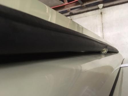

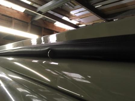

pour nous c'est pareil, le toit ferme mal sur l'arrière, le joint ne touche pas!
lors du dernier rassemblement stylevan en Bourgogne on ma répondu que c'était parce que j'avais monté un sommier Froli, alors que maintenant ils le propose!!
lors de ce dernier rassemblement j'ai aussi signalé que le joint se déboitait, sois disant recollé sur place par Monsieur SAV,mais c'est toujours pareil ?!!
La conception est bonne avec la mécanique à l'intérieur à l'abri de l'eau, mais la qualité de réalisation n'est pas au TOP
Voir photos

pour les photos voir:
QUI A DES PB DE JOINT DE TOIT ?? du 7 octobre 2018

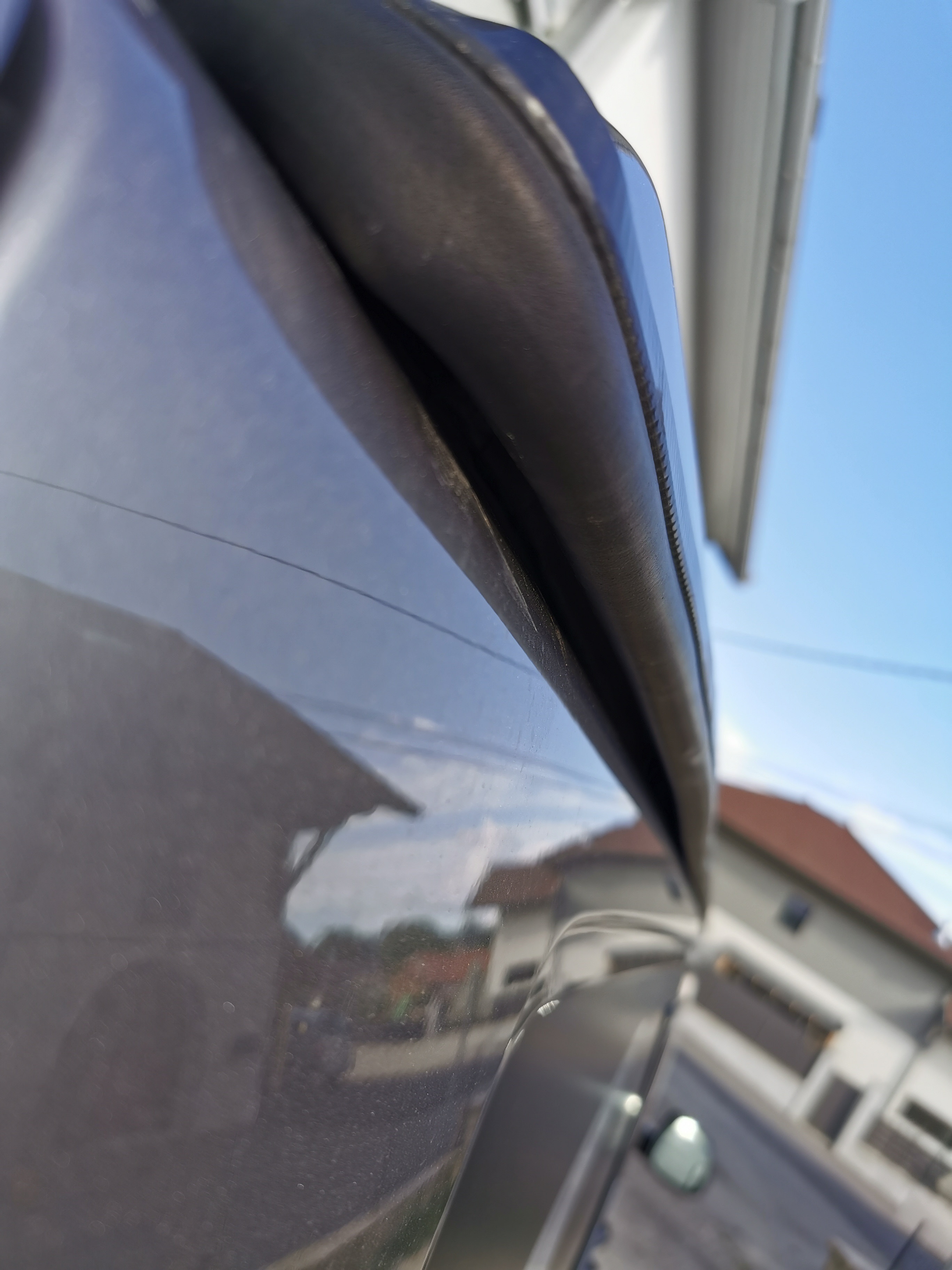

Je déterre le sujet car je suis propriétaire d'un 3006 année 2016 depuis vendredi.
j'ai le même problème sur un côté à l'arrière du véhicule.
Avez vous réussi à régler le problème ? Sur le mien on remarque que le toit n'est pas centré et décalé de 1 à 2 cm sur le côté.
Je vais le ramener chez mon concessionnaire car j'ai également des entrée d'eau au niveau de la porte latéral ainsi que sur la fenetre.
Des son premier week end j'ai du mettre du scotch pour stopper l'inondation.
Je me sent pas très rassuré par la fiabilité du van.
Si vous avez des conseils je suis preneur.
