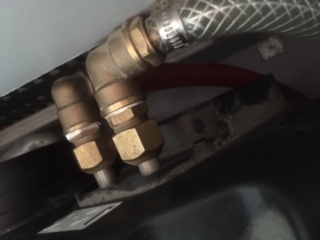

Suite à notre mésaventure aquatique à l’issue du rassemblement, à savoir inondation de la cabine suite à mise en route de l’eau chaude . Le problème est résolu la durite rouge arrivant sur le webasto avait sauté. Résultat 50 litres d’eau dans l’habitacle y’a plus qu’à faire sécher . J’en ai profité pour resserrer les autres et ce n’etait Pas inutile . Conclusion, il ne faut pas trop se détendre et procéder à une petite inspection de temps en temps ...

Message par divepassion »
Non pas de dégât stationnement du camion en dévers pour évacuer l’eau et cela à sécher naturellement.C’est la deuxième fois que c.est inondé,la 1er fois rupture de la mise à l’air du réservoir démontage du réservoir changement De la pièce ( défaut de conception mal positionné )encore une fois séchage sans problème ni moisissure
