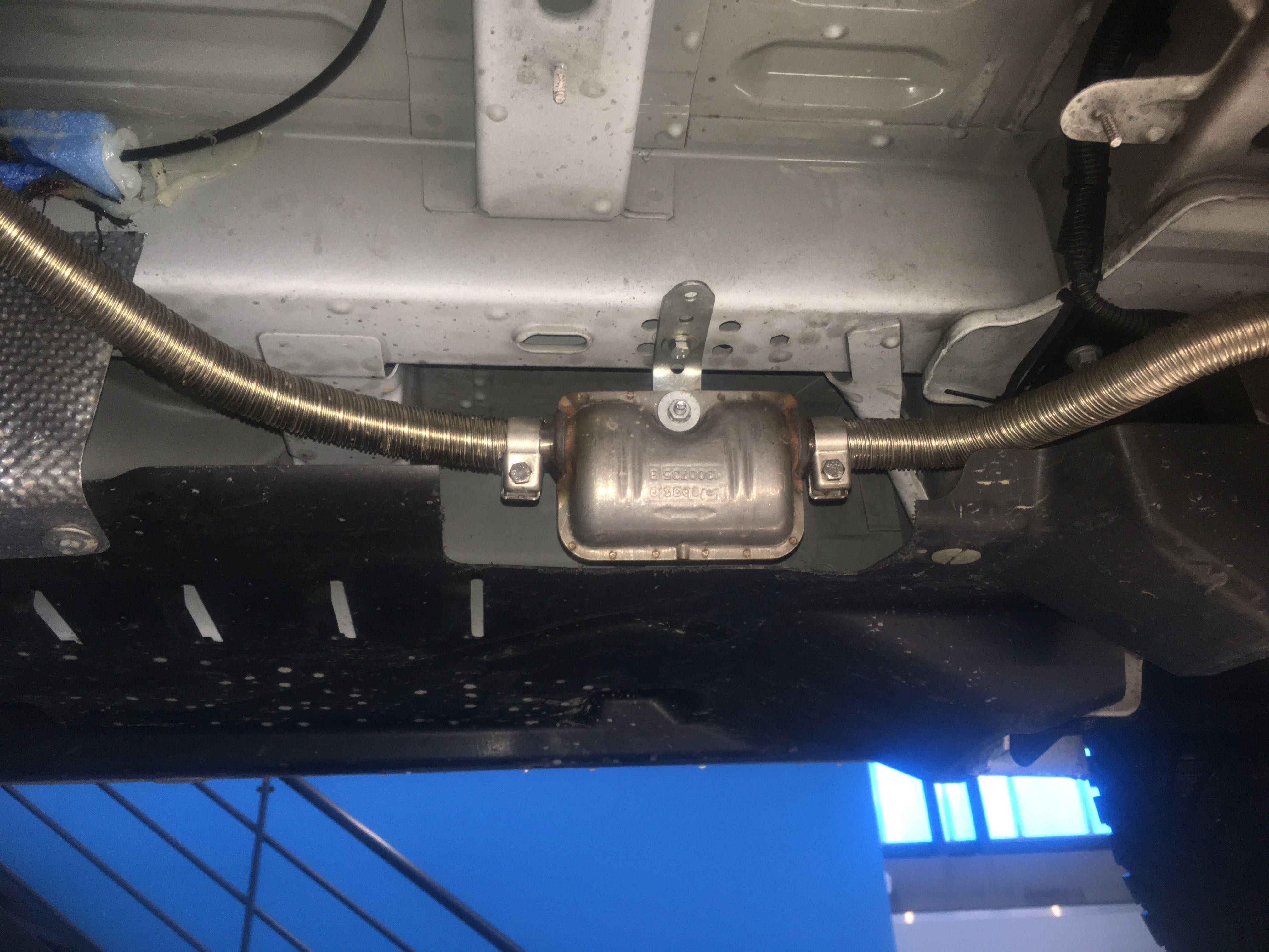

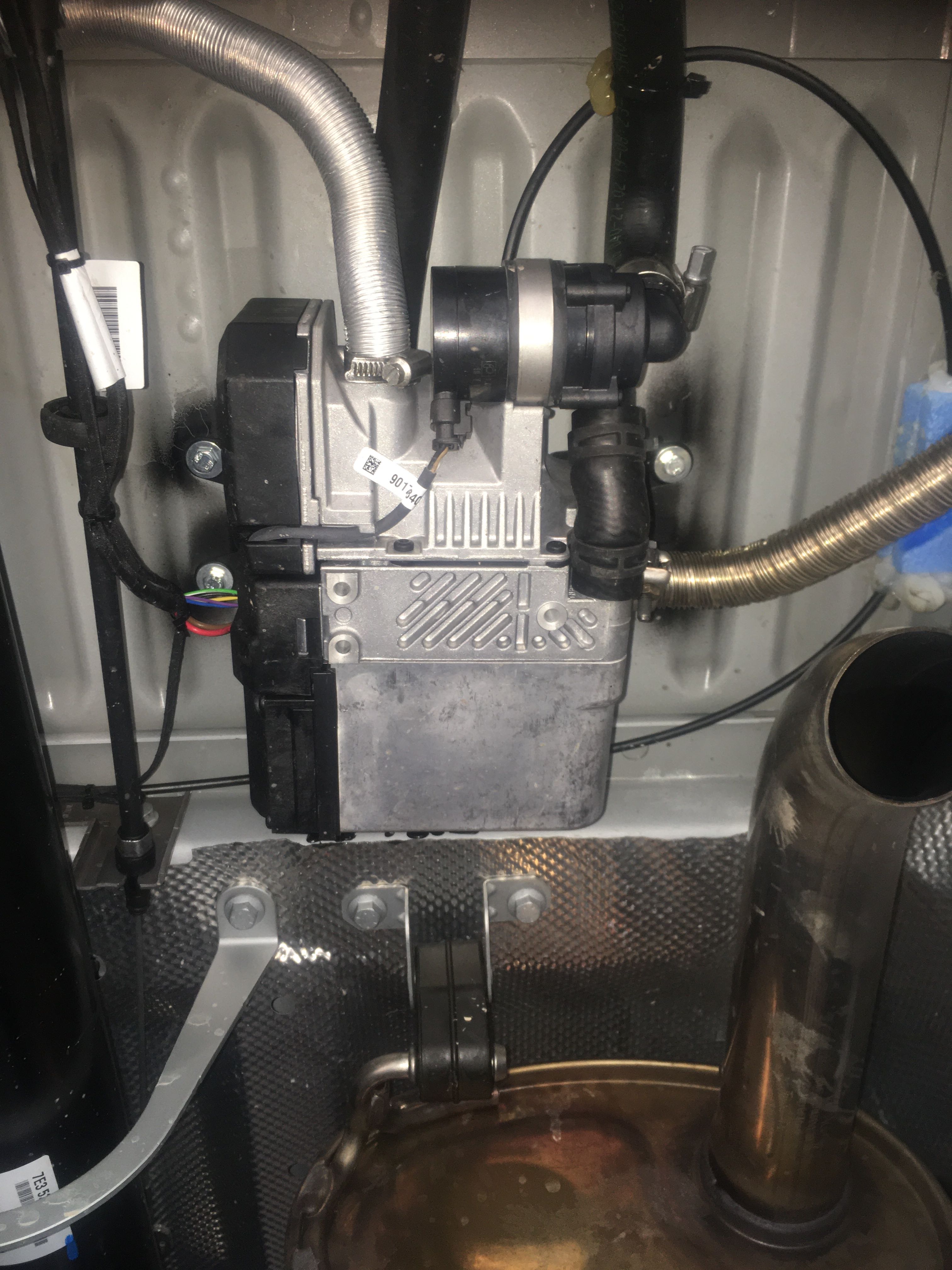

Bonjour à vous deux,
C'est clair je le verrai bien à l'intérieur et je trouve que cela manque de protections sous la caisse.
Le chauffe-eau est plus ou moins à la merci des éléments.

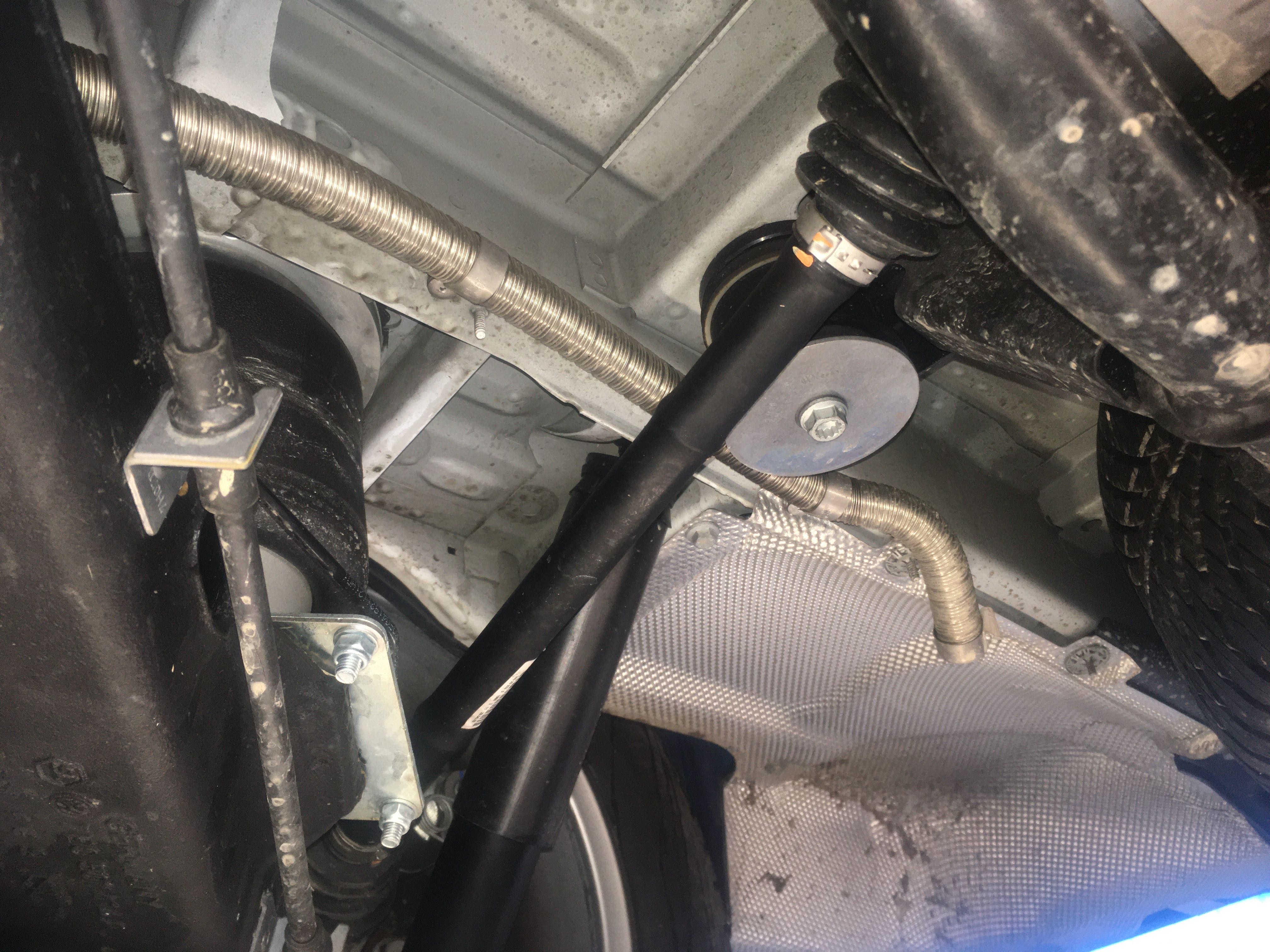

Les "conduites de chauffe" noires peuvent reposer sur la "barre transversale" et l'arbre de transmission n'en est pas loin.

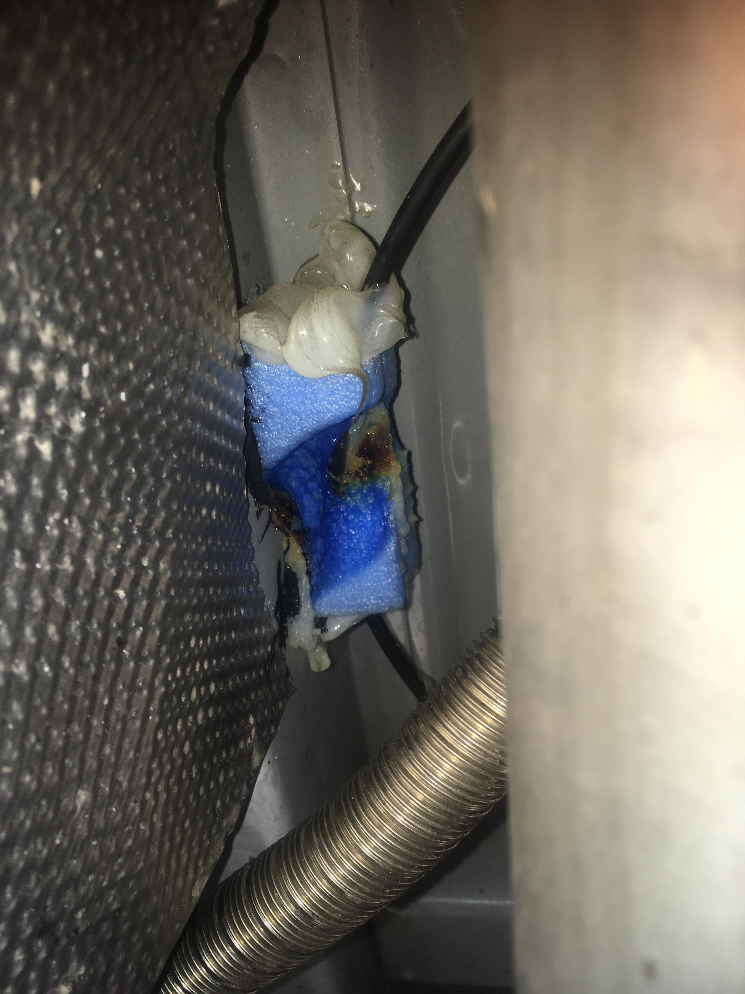

Au niveau du plancher la sortie des durites a bien été bourrée avec du silicon blanc/transparent, mais je verrai cela de plus près à l'occasion.
Lors du montage des suspensions pneumatiques la conduite de gasoil reposait sur le pot d'échappement
Le silicon employé ne me semble pas adapté pour assurer le maintien en place de cette dernière.
Pour moi il serait plus judicieux de na pas la faire passer au-dessus du pot d'échappement.
En ce qui concerne le mode de fixation la photo parle d'elle même
Ceci dit je reste globalement satisfait de mon 4007 new generation, mais comme le disait mon prof à l'école : "Peut mieux faire"
