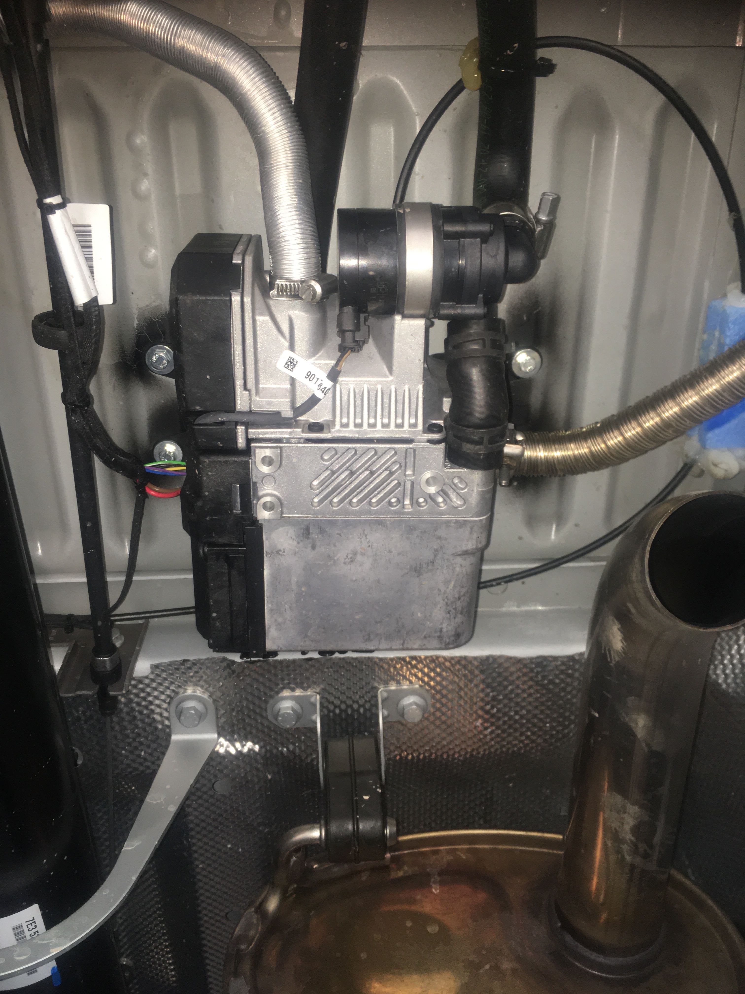

Le chauffe-eau (webasto) se trouve en gros au milieu sous le véhicule, y sont raccordés le "circuit de chauffe", le faisceau électrique, une arrivée de gasoil, l'entrée d'air et l'échappement.
Il faudra trouver une place pour le poser (dans la soute ou au-dessus de la thermobox) et dériver tous les raccordements.
Installer l'échappement de sorte à éviter de mettre le feu au van, adapter un snorkel sur l'arrivée d'air (en perçant la carrosserie ou pas), puis rendre étanche le plancher à l'endroit des anciens passages des asservissements. Si vous voulez dormir confortablement il faudra également insonoriser l'installation, etc...

Maintenant pour le passage de gué de "faible profondeur" c'est jouable puisque le chauffe-eau est fixé sur la partie haute du plancher.
Ajoutez à cela une suspension pneumatique sur les quatre roues avec l'option +30, vous gagnerez 6cm en hauteur et déjà vous serez plus serein (le coût de cette installation n'est pas négligeable).
Le 4Motion va vous permettre de sortir des sentiers battus et d'avoir plus de liberté dans le choix de vos implantations.
Par contre faire "le sanglier" avec un van sur châssis long pesant dans les 2,6T chargé et valant au minimum 60K, personnellement je passe mon tour ;)
Post de -GE- 4 motion avis le 23/01/20 : https://www.forum-stylevan.fr/viewtopic.php?f=15&t=1539
Le chauffe eau est fixé sur la partie haute du plancher
Du moment que la roue de secours ne touche pas l'eau c'est tout bon

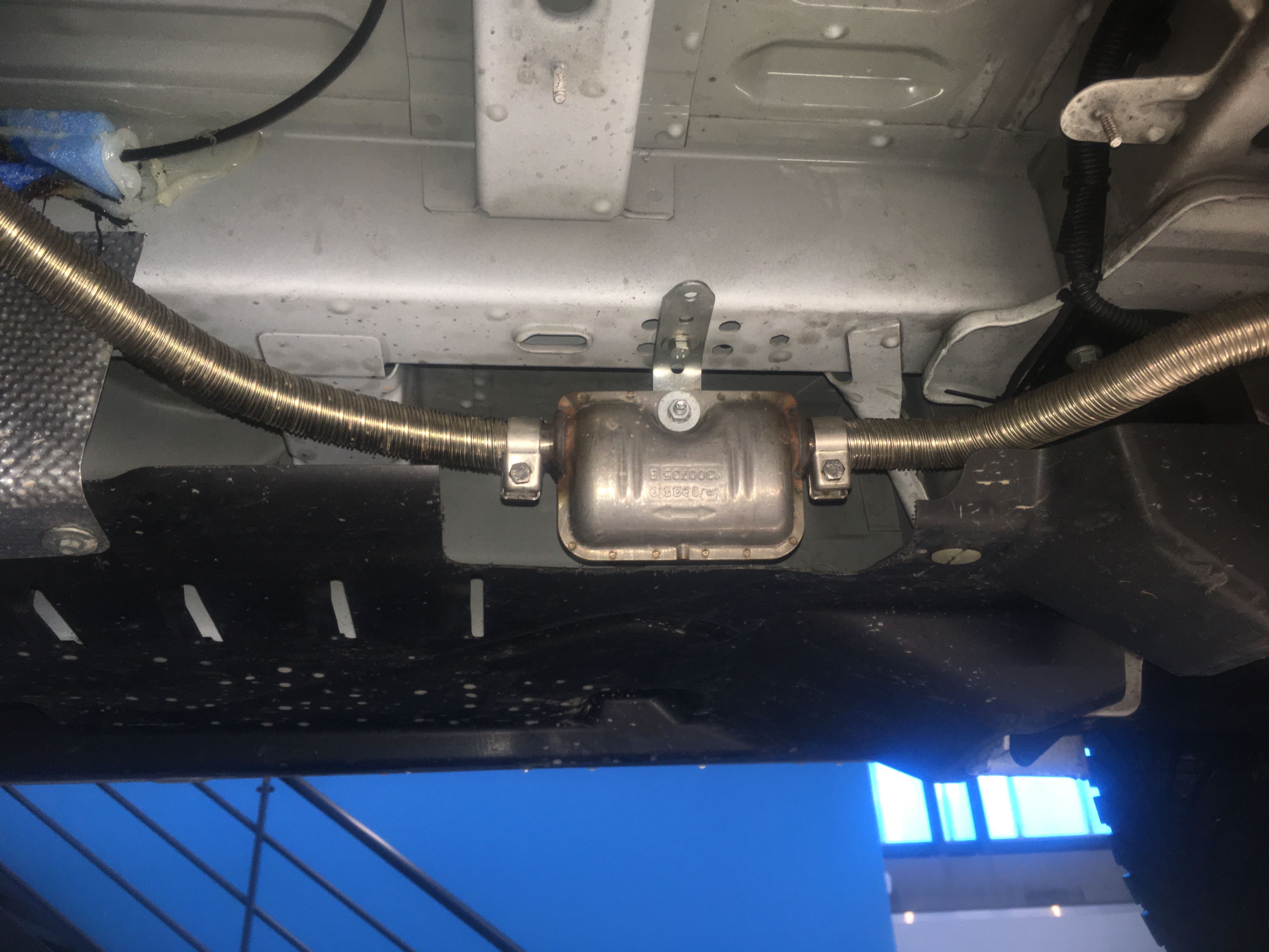

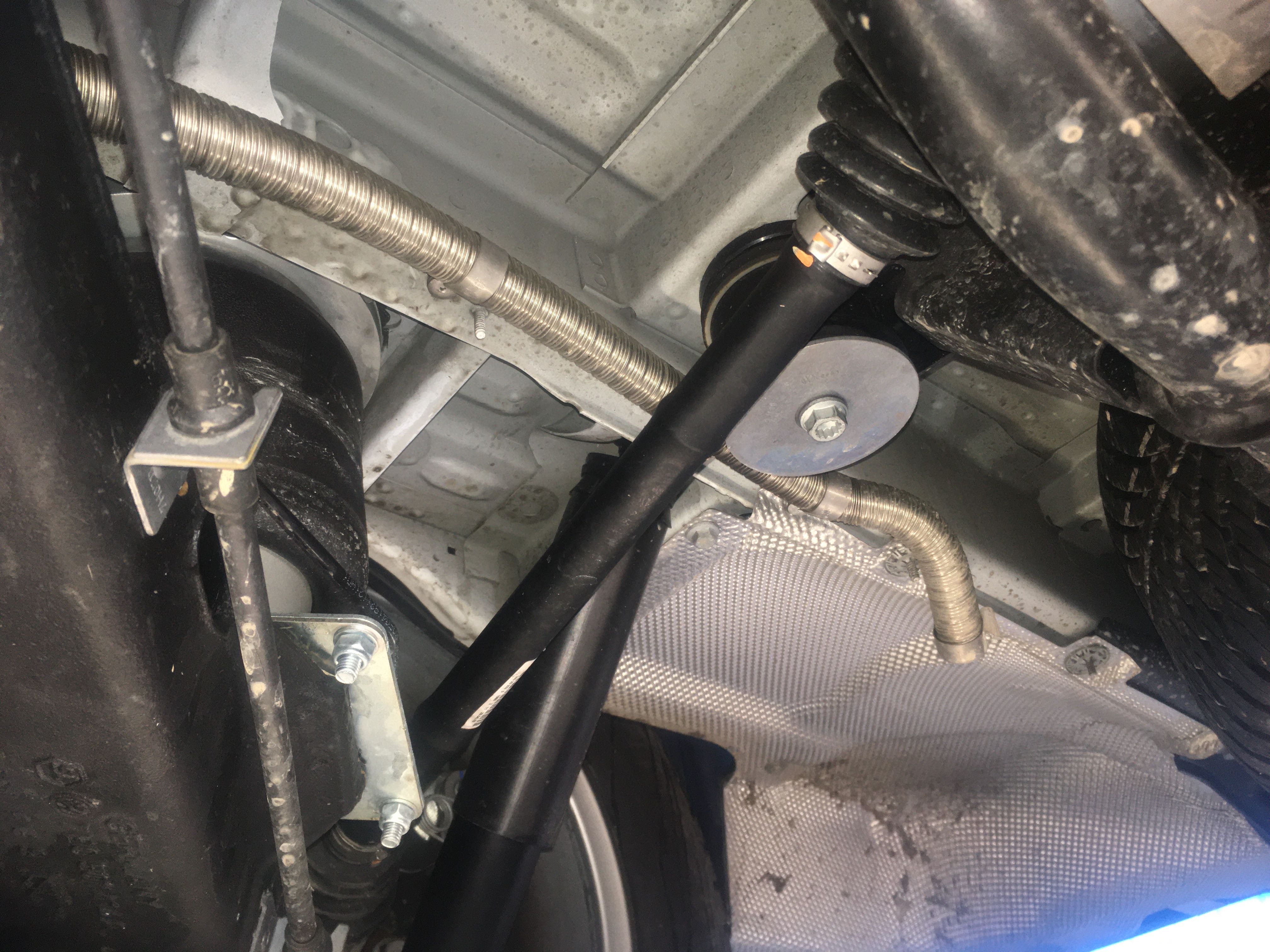

C'est clair je le verrai bien à l'intérieur et je trouve que cela manque de protections sous la caisse.
Le chauffe-eau est plus ou moins à la merci des éléments.
Les "conduites de chauffe" noires peuvent reposer sur la "barre transversale" et l'arbre de transmission n'en est pas loin.
Au niveau du plancher la sortie des durites a bien été bourrée avec du silicon blanc/transparent, mais je verrai cela de plus près à l'occasion.
Lors du montage des suspensions pneumatiques la conduite de gasoil reposait sur le pot d'échappement :o
Le silicon employé ne me semble pas adapté pour assurer le maintien en place de cette dernière.
Pour moi il serait plus judicieux de na pas la faire passer au-dessus du pot d'échappement.
En ce qui concerne le mode de fixation la photo parle d'elle même :(
Ceci dit je reste globalement satisfait de mon 4007 new generation, mais comme le disait mon prof à l'école : "Peut mieux faire" ;)
