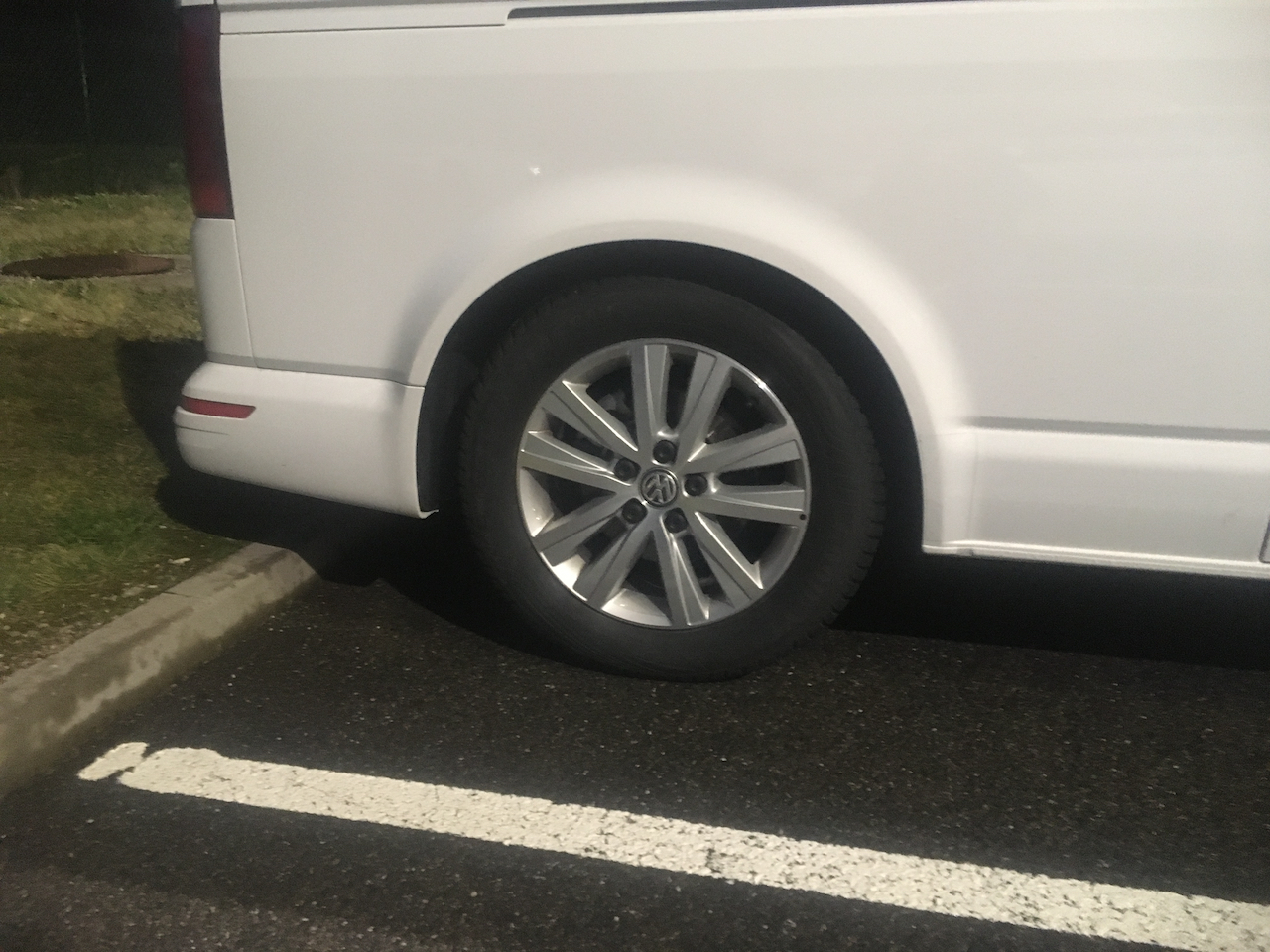

Messagepar jo68 » Mar 7 Avr 2020 19:10
En cas de doute je peux descendre plutôt bas 8-)
Kit VB FullAir 4C position parking

Messagepar Patalain » Mar 7 Avr 2020 19:20
Effectivement cela semble aussi bas.
