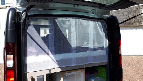

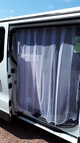

Que ce soit pour la porte latérale ou le hayon AR le principe est le même , seuls les maintiens supérieures diffèrent.
De larges bandes de "voile moustiquaire" se recouvrant en partie les unes sur les autres, lestées en bas par du fil de plomb pour rideaux.
Pour le maintien supérieur en porte latérale nous avons emprisonné du ruban magnétique dans l'ourlet. On l'applique sur le rail de guidage.

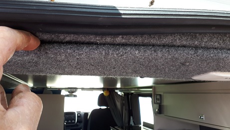

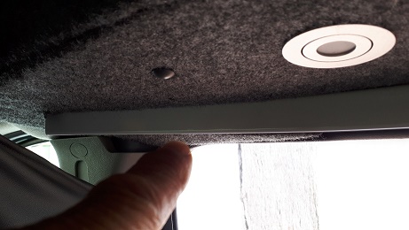

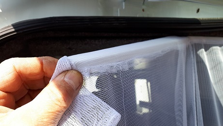

Pour le maintien supérieur du voile hayon c'est une baguette de PVC qui est dans l'ourlet et que l'on glisse dans le capitonnage, un peu de velcro dans les angles....
A valider en situation bien sûr, mais cela tient correctement , le passage n'est pas entravé, cela peut rester en place même porte fermée ....... on est confiant sur l'aspect fonctionnel, d'autant que le vent était fort aujourd'hui.

suite des photos ( détails côté hayon).......

En magasin de tissu tout simplement, "mondial tissu" en ce qui nous concerne, mais bon ... ça à l'air assez commun quand même.
Prévoyez un large recouvrement des bandes entre elles.......
