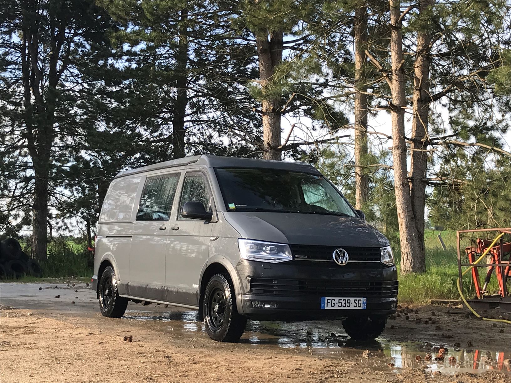

Choix du porteur : un Volkswagen Transporter 150ch 4motion : nous voulions un 4x4 pour pouvoir sortir des routes à n’importe quelle saison. La couleur est grise pour éviter d’être “tape à l'oeil”. En boîte manuelle : en tout terrain bien plus performant, fiable, pas cher d'entretien ou de réparation, aussi pour plus tard, réduire les deux premières vitesses et la marche arrière.

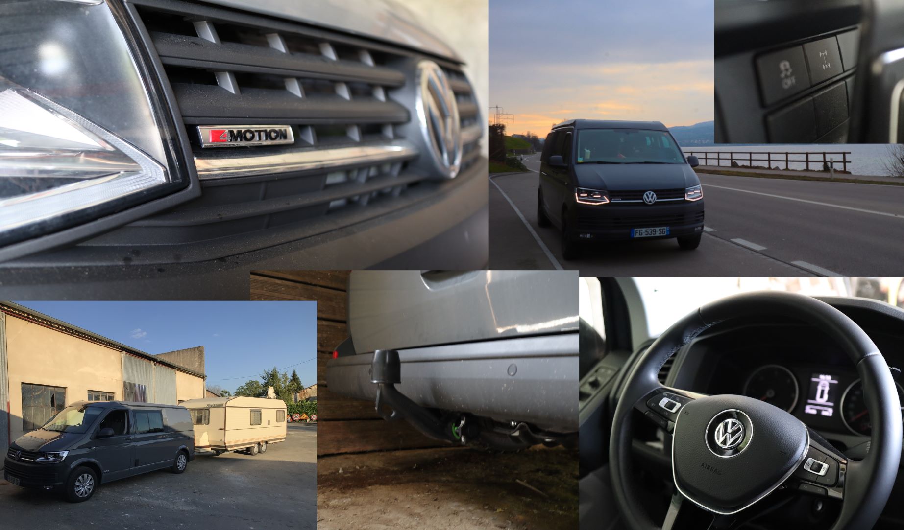

Les options du porteur :
- feux led + antibrouillard : pour le confort de l’éclairage
- volant multifonction : un régal à utiliser
- blocage mécanique du différentiel arrière : indispensable avec les 4 roues motrices en tout terrain.
- hayon avec fonction de déverrouillage de l'intérieur : très pratique avec le lit à l’arrière.
- Attelage amovible : tracter une remorque, caravane ou simplement installer un porte vélo.

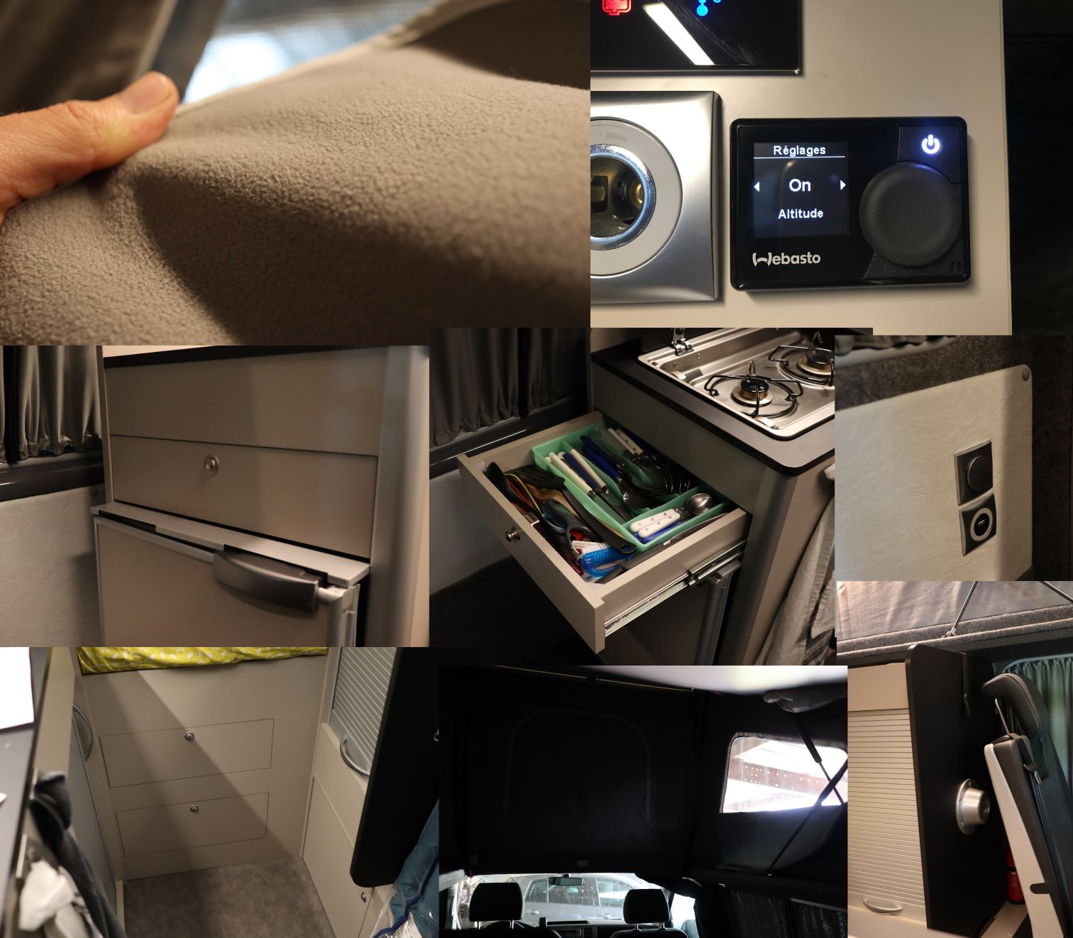

Les options de l'aménagement :
- Doublure de la toile polaire : hiver ou été, isolation est très efficace et surtout pour l'occultation le matin !
- Deux fenêtres supplémentaire de chaque côté de la toile : pour la lumière naturelle et l’aération !
- Pas d’eau chaude : nous trouvions le système compliqué et volumineux à l’intérieur du van.
En hiver : pas de douche en extérieur de toute façon et en été une bonne douche fraîche et on économise de l’eau ! Nous avons donc gagné un tiroir à l’intérieur. Nous avons quand même un webasto avec kit altitude qui nous a bien servi en montagne !
- Nous avons fait modifier le plan de travail coulissant d’origine en un tiroir à couvert très pratique ! (Chez Stylevan ils nous ont même dit qu’ils allaient garder l’idée!)
- Nous avons choisi de prendre la table la plus grande possible, tout en conservant le fait de pouvoir la ranger derrière les sièges arrière
- Quelques prises USB en plus.
- ha oui aussi, le portapoti… il est toujours dans son emballage dans la cave! Hors de question de faire ses besoins à l’intérieur!
Il y a de la place dehors ! Et puis on gagne encore un placard.
- Nous avons choisi de ne pas avoir de store sur le côté toujours pour plus de discrétion et nous avons toujours pu trouver un coin d’ombre pour se poser.

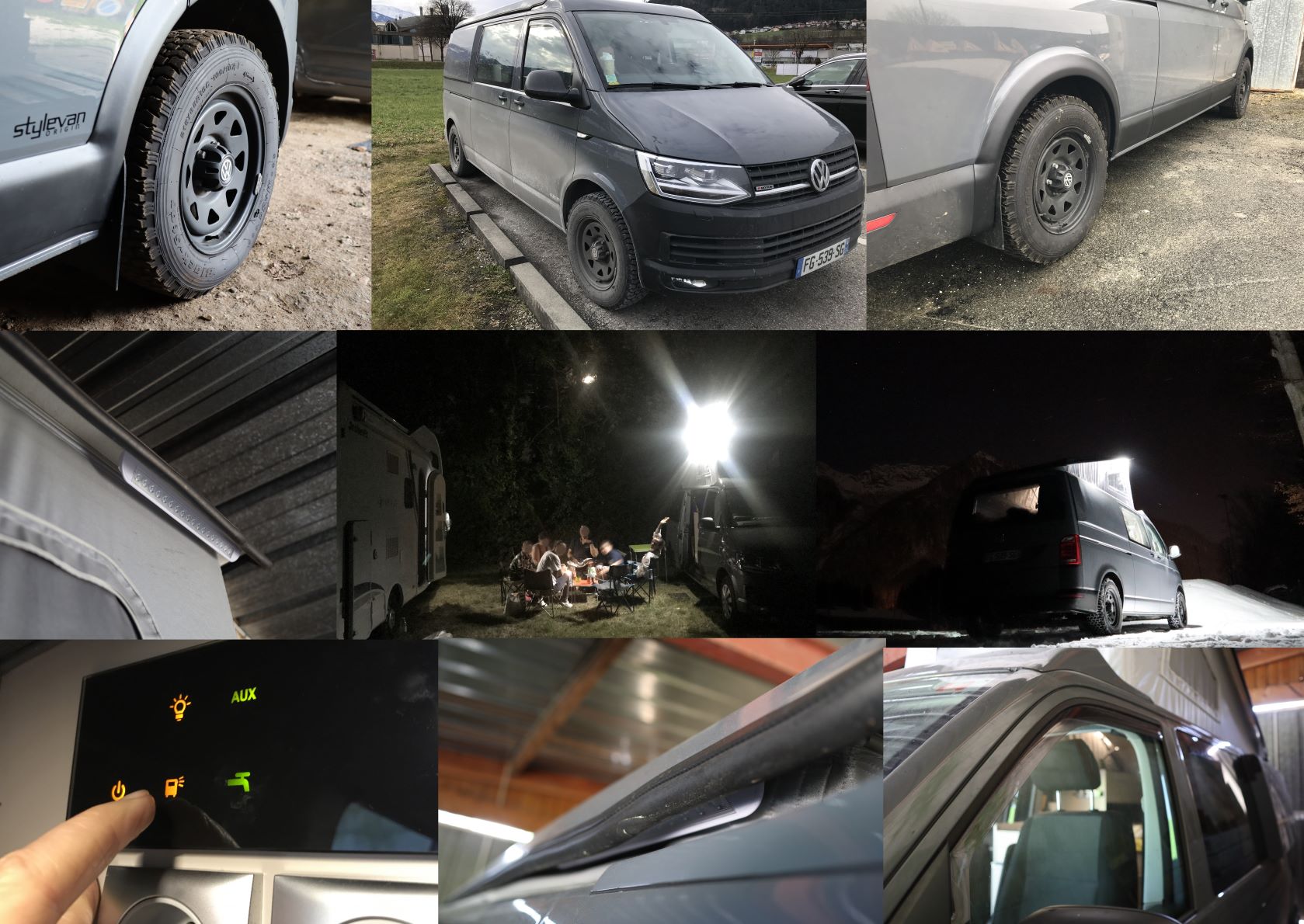

Commençons par l’extérieur:

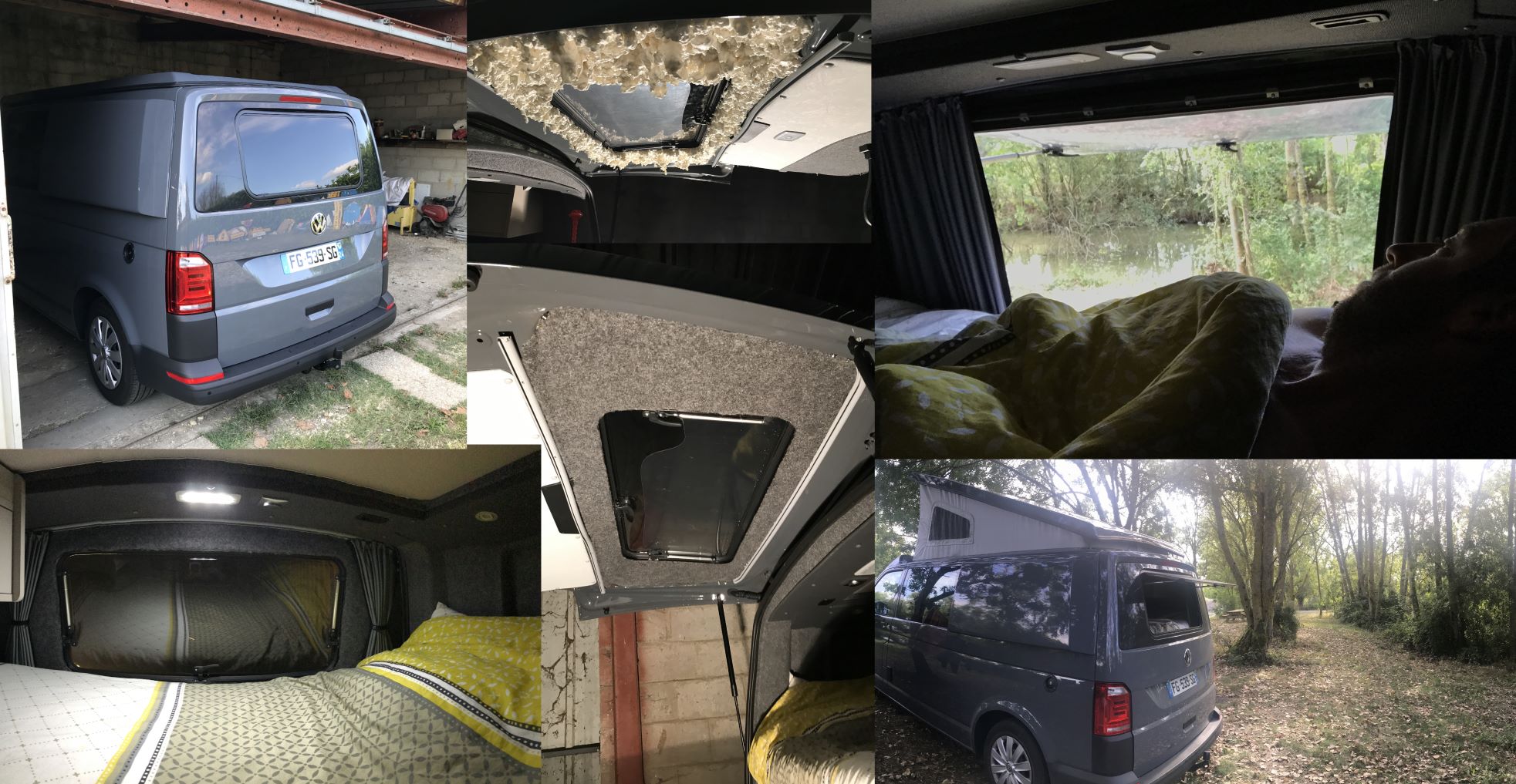

- Pour l’hiver changement des pneumatiques, nous avons choisi des pneus homologués pour les pays nordiques l’hiver (M+S) et avec du crampon (et oui un 4x4 avec des pneus route c’est drôlement moins efficace) mais pas trop car le bruit sur la route est désagréable… Ce sont des “Blackstar” ils sont plutôt bon marché, avec des jantes adaptées des “Goss Triangular”.
- Avec ces roues qui “sortent” plus de la carrosserie, l’hiver c’est vraiment très salissant, nous avons donc installer des élargisseurs d'ailes et des bavettes faites maison, plutôt efficace et le look est sympa. (les bavettes d’origine ne me plaisaient pas)
- Nous avons installé des déflecteurs d’air c’est parfait pour bien ventiler, même en hiver les vitres restent entrouvertes et il y a beaucoup moins de buée, même si il pleut !
- Ajout d’une lumière extérieur sous le toit relevable : très pratique pour manger dehors le soir ou éclairer l’extérieur pour de petites sorties nocturnes. C’est branché sur l’option du panneau de contrôle (le branchement n’était pas simple!). Une fois le toit refermé rien n’est visible !

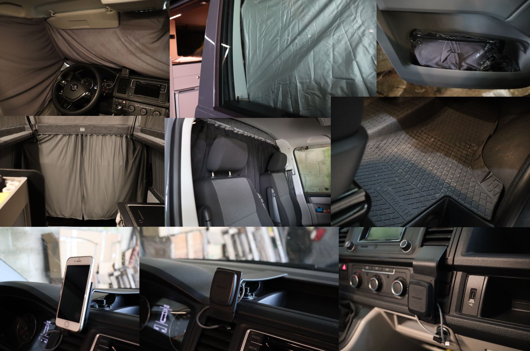

Puis l’intérieur :
- L'occultant d’origine à ventouse ne nous plaisait pas trop : trop encombrant et salissant pour les vitres. Nous avons opté pour un rideau adapté au Transporter mais que nous avons amélioré pour qu’il soit bien occultant et isolant : il est doublé et aluminisé et se fixe sur des clips. Il se range facilement dans la portière. Nous avons aussi doublé le rideau d’origine Stylevan qui sépare la cabine pour une meilleure occultation et isolation.
- Nous avons installé des supports de téléphone adaptés au VW Transporter très solide avec de petits câbles bien pratique : chacun le sien !
- Des tapis caoutchouc d’origine VW dans la cabine

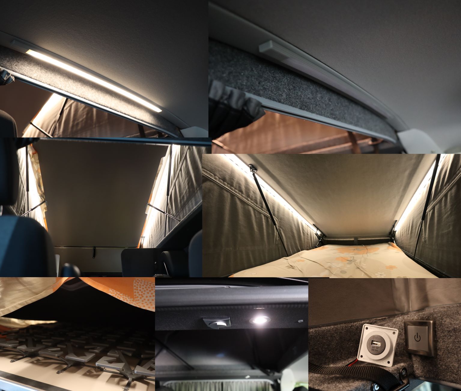

- Nous avons choisi également de ne pas avoir de convertisseur 12V vers 220V (gourmand en énergie) mais plutôt d'avoir tous les adaptateurs de nos appareils vers du 12V allume cigar ou USB, que ce soit pour l’ordinateur, l’appareil photo, drone … En effet ces appareils fonctionnent entre 7V et 14V alors c’est dommage d’avoir un convertisseur pour faire du 220 V puis le chargeur d’origine qui retransforme en 7, 12 ou 14 V...
- Avec l’utilisation surtout hivernal, on c’est aperçu que la cabine était très sombre le soir, avec cette petit rampe LED c’est le jour et la nuit avec en plus le variateur, parfait.
- Nous avons aussi installé des rampes LED sous le toit relevable (comme Stylevan propose maintenant), la aussi l’éclairage est vraiment agréable avec le variateur que ce soit le lit plaqué au plafond ou le lit baissé.
- Le lit du haut n’était pas très confortable et il y avait de la condensation entre le matelas et la plaque, nous avons donc installé le Froli et le changement est impressionnant de confort ! C’est indispensable à mon avis, ça devrait être de série.

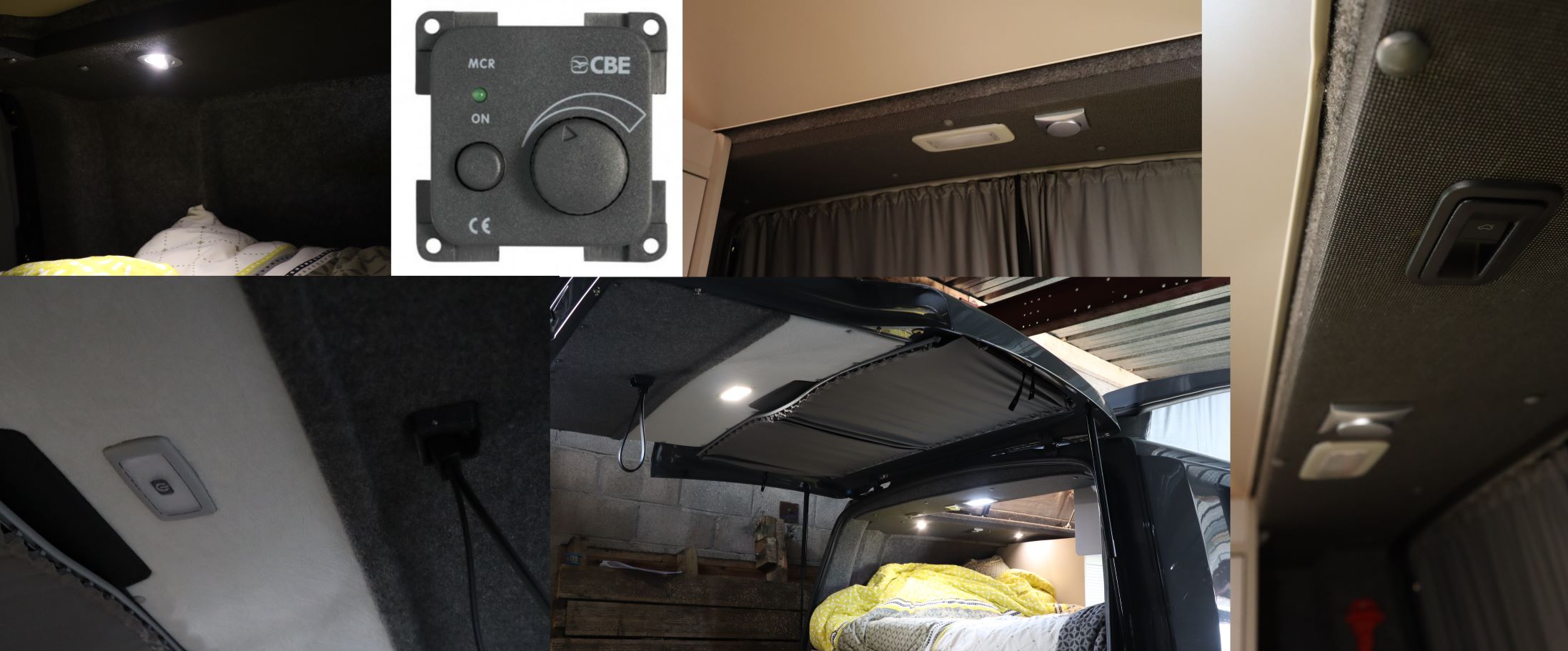

- Les deux petits spot LED au niveau des places arrières sont maintenant branchés sur la batterie porteur : bien pratique d'allumer ces petites liseuses en roulant sans avoir besoin d'allumer le panneau de contrôle.
- Une prise USB pour le couchage du haut (en cour de montage)
- Des variateurs pour les spots (trop puissant) au dessus du lit arrière, bien plus agréable le soir d’avoir une lumière douce. (en cour de montage)
- La lumière d’origine VW du coffre s'allumait à chaque ouverture de porte, alors quand il y a quelqu'un au lit… c’est pas cool. Avec un interrupteur on peut maintenant choisir si on veut de la lumière pour ranger dans le coffre ou pas pour dormir.
- Nous avons aussi déplacé la commande d’ouverture du hayon qui été sur le hayon (pas facile d'accès depuis le lit) pour la placer juste au dessus du lit. C’est bien accessible et le matin au réveil, d’un clic de l'intérieur on profite entièrement de l'extérieur !
- Là où avant il y avait la commande du hayon, pour combler le trou sur le doublage, nous avons ajouté une lumière tactile, très pratique pour fouiller dans le coffre ou prendre sa douche le soir!

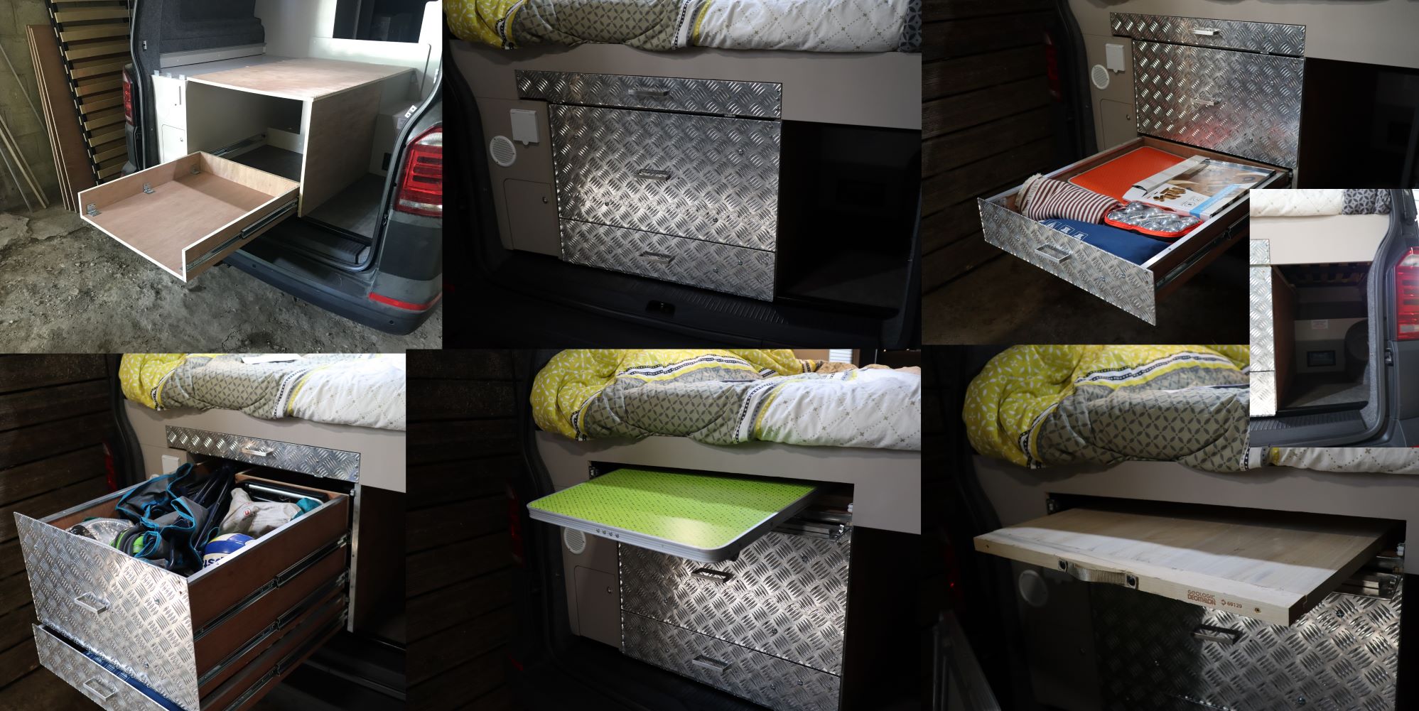

- Le “rangement organisé” dans la soute n’est pas simple, alors nous avons conçu deux tiroirs sur rail à roulement à bille (200kg de charge) à sortie totale pour ranger les 4 chaises de camping, l’outillage, la toile du hayon, et des jeux bien sûr : pétanque et autre molkky. Il y a aussi une petite trappe sous le lit qui permet de ranger la planche à palet et une table, le tout bloqué par des taquets pour que rien ne bouge sur la route.
Nous avons voulu conserver une partie soute pour mettre rapidement sacs de voyage ou autre, ça doit faire quand même l’équivalent d’un coffre d’une citadine, c’est suffisant.

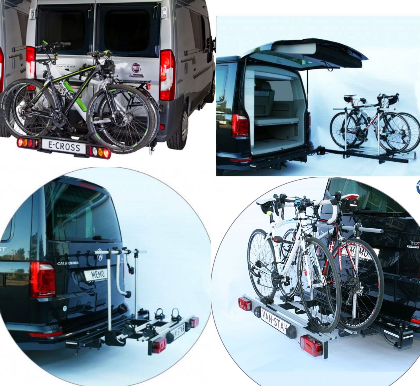

En projet très bientôt un porte vélo ! C’est un porte vélo directement pris sur le châssis et il est pivotable ! Parfait pour accéder au coffre sans décharger les vélos. L’avantage aussi c’est qu’il se démonte facilement et les supports sur le châssis restent en place. Il peut également se replier quand il est vide, pratique. Nous ne voulions pas d’un porte vélo sur l'attelage (pas stable ni solide). Nous ne voulions pas du porte vélo d’origine VW car les vélos dépassent les 2 mètres. Nous ne voulions pas non plus d’un porte vélo sur le hayon (nécessité de renforcer les vérins et charnières…)

Instant Vanlife a écrit :Tu t’est branché ou pour le bandeau LED situé dans la cabine ? On dirait un Bandeau LED officiel Stylevan !
C'est effectivement un bandeau qui vient de Stylevan, même sous le toit relevable. C'était d’ailleurs compliqué aussi car ces nouvelles Led perturbent les LED d'origine, j'ai du changer aussi la Led de la cuisine, et mettre un interrupteur au plafonnier.
Pour le branchement du bandeau Led dans la cabine je me suis pris sur l'éclairage au dessus de la baie coulissante derrière le siège conducteur. (Eclairage que j'ai du coup passé sur la batterie porteur pour pouvoir allumer en roulant)
