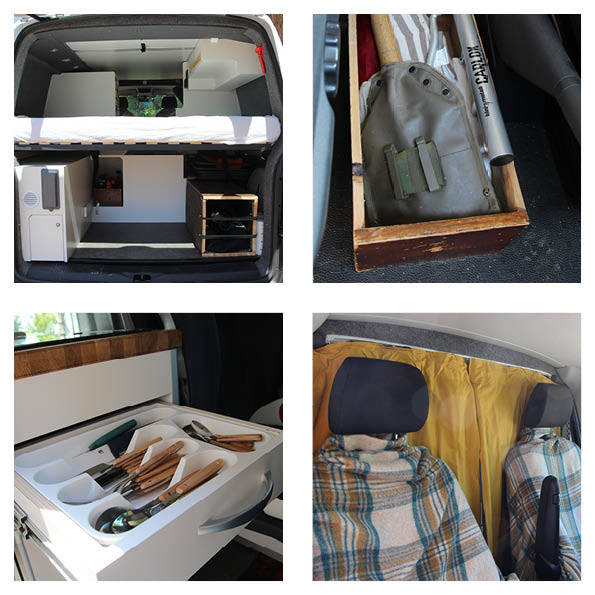

Voici donc les éléments que nous avons modifiés dans le van :

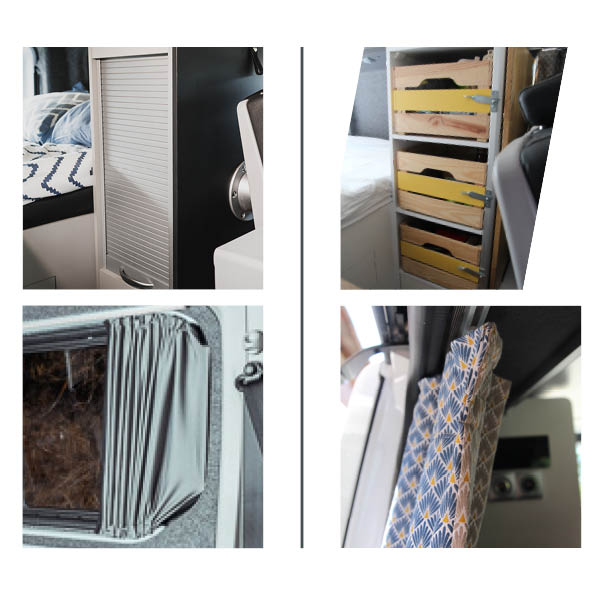

- Pour l’espace rangement penderie, nous avons demandé à Stylevan de le modifier avec des étagères et nous avons trouvé des boites en bois adaptées.
- Nous avons réalisé nous-mêmes les rideaux afin de choisir des tissus colorés qui nous plaisaient.

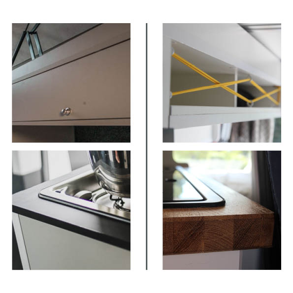

- Nous n’utilisions presque pas le petit rangement au-dessus du lit transversal puisqu’assez difficile à ouvrir. Nous l’avons donc remplacé nous-mêmes par un rangement ouvert avec élastique.
- Nous avons demandé à Stylevan de remplacer le plan de travail par du bois brut. Il est magnifique !

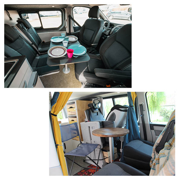

Pour la table, nous avons changé le plateau pour une planche rectangulaire en chêne brut qui est visible sur la photo à l’emplacement ou le plateau est habituellement rangé. Nous nous en servons uniquement pour manger à l’extérieur.
Lorsque nous sommes à l’intérieur, nous utilisons un plateau rond beaucoup plus petit qui permet de circuler plus facilement autour.
Une question revient souvent sur le forum me semble-t-il sur l’accès à la cuisine sur l’EQUINOX IV lorsque le siège central est déplié. De notre côté, pour faciliter les mouvements, nous replions le siège central et nous utilisons un petit siège pliable à la place et on peut ainsi très facilement accéder à la cuisine.

- Nous avons retiré la planche transversale au niveau du coffre, sous le lit, pour avoir un accès plus facile à la partie haute du coffre, c’est un vrai plus !
- Petit rangement (ancien tiroir) entre les deux sièges avant suffisamment bas pour que les sièges puissent pivoter au-dessus.
- Nous avons remplacé le plateau au-dessus du réfrigérateur par un tiroir pour les couverts.
- Nous avons également abandonné les rideaux à ventouse pour le pare-brise et les fenêtres latérales avant pour un rideau de séparation cabine que nous avons fait nous-mêmes.

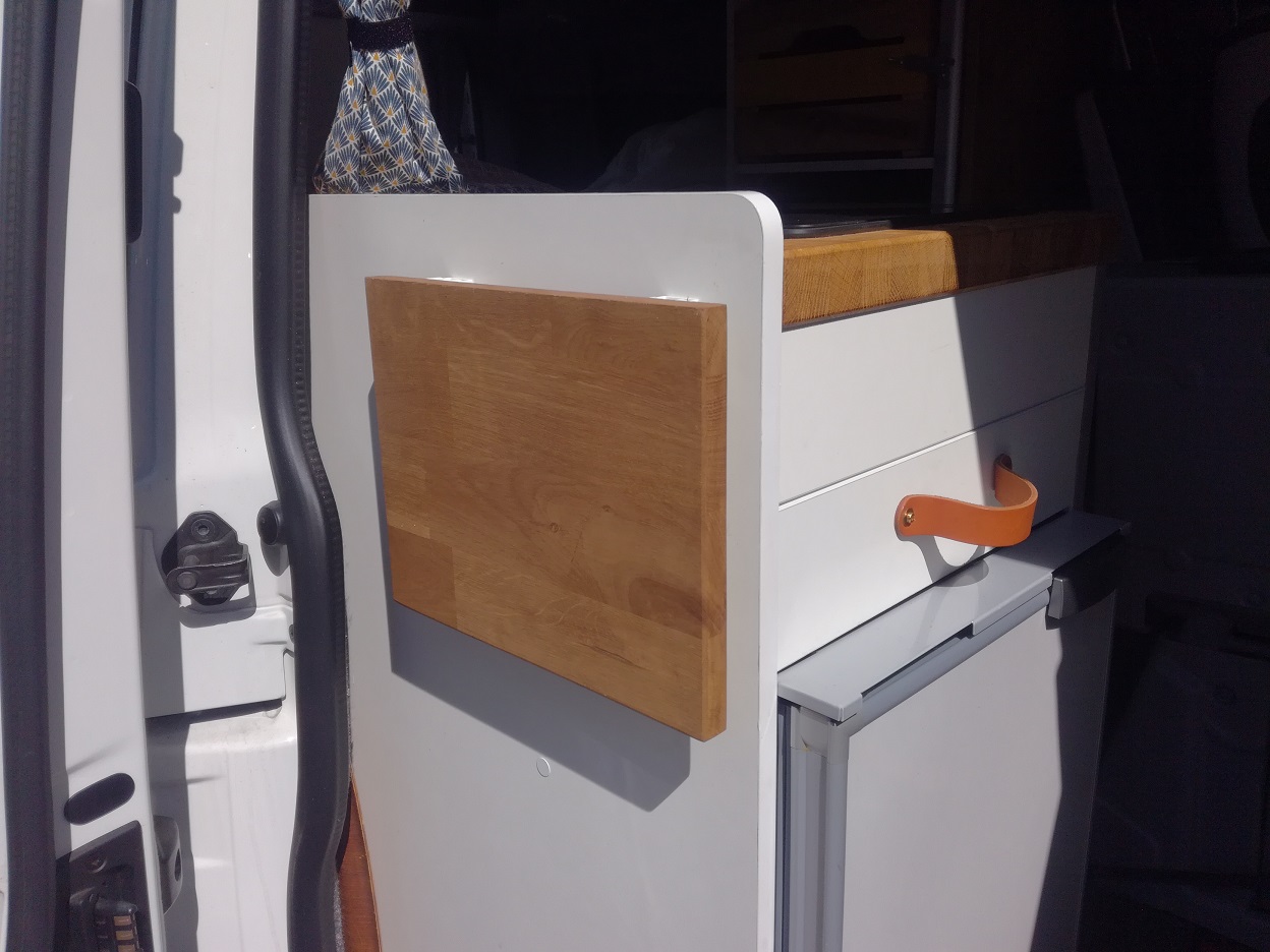

Voici nos nouvelles modifications pour notre van EQUINOX IV :

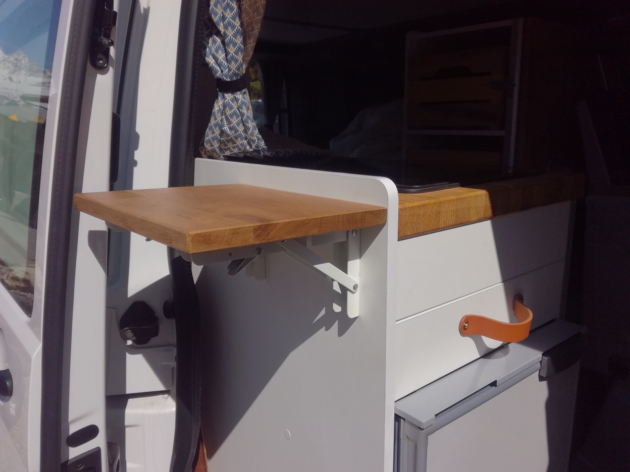

- une tablette "passe-plat" au niveau de la portière latérale, utile pour poser des choses depuis la cuisine et les récupérer ensuite depuis l'extérieur.

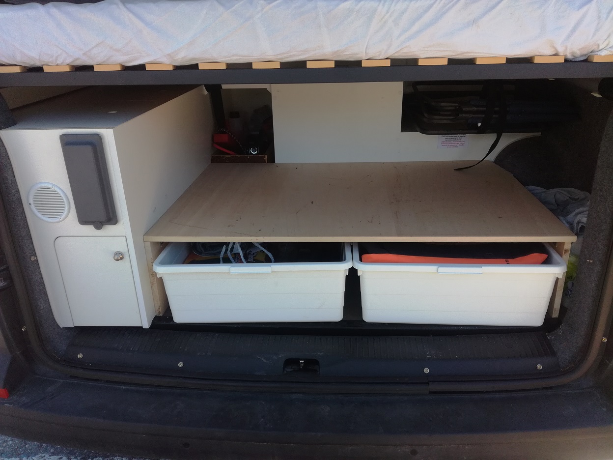

- un aménagement minimaliste du coffre avec une planche sur laquelle on range les valises et permettant d'avoir toujours accès en dessous aux équipements du camion. Nous avons opté pour cet aménagement simple pour pouvoir retrouver très facilement l'intégralité de l'espace du coffre si nécessaire.

En deux mot, simple et efficace pour la soute.
Nickel, la tablette "passe plat", c'est bien pratique pour manger à l'extérieur et pour les soirées arrosées ça fait comptoir de bar
Le fait d'avoir pris un plan de travail en bois brut vous a permis de grader la même teinte pour la tablette, enfin il me semble

Pour la soute il est vrai que ça optimise bien l'espace ce support.
J'aime beaucoup le passe plat dans la prolongation du plateau cuisine. Sur un AUSTRAL IV ça pourrait aussi faire sens sur la partie hayon.
