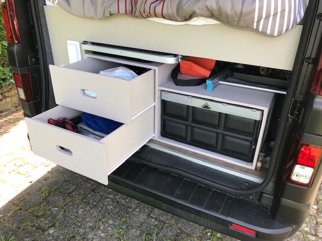

Pour l'aménagement de la soute le cahier des charges était :
-Un système facilement démontable.
-Un accès facile aux rangements (tiroirs).
-un accès à la boite à fusibles.
-Un rangement le plus long possible pour pouvoir ranger une échelle ou un escabeau pour accéder à la galerie.
-Garder un emplacement pour une table d'appoint.

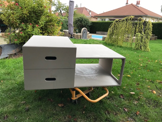

Le caisson en contreplaqué de largeur : 1,04m et de profondeur : 0,77m vient s'insérer entre la structure existante à gauche et le passage de roue à droite, il ne peut donc pas bouger latéralement.
Le fond est aussi en appui sur la structure stylevan et en cas de freinage brusque ne peut pas se promener le caisson est donc juste posé sans aucune fixation.
La différence de hauteur du caisson entre les tiroirs et les caisses permet de rattraper la hauteur de l' aménagement stylevan et d'avoir un plancher plat d'une longueur de 1.25m.
Il permet de loger un escabeau pour un accès à la galerie de toit.
L' emplacement sous le plancher plat permet de recevoir deux caisses en plastique larg : 0,52m prof : 0,35m haut : 0.30m
Au dessus des tiroirs, deux cornières en alu fixées sous le lit permettent de glisser une table d'appoint Décath.
L'évidement sur le coté droit du caisson permet d'avoir accès à une niche entre le passage de roue et le hayon.

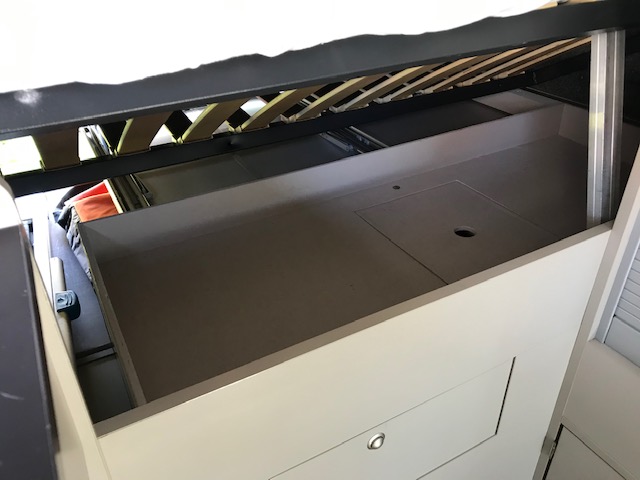

Le second aménagement consistait à occuper la place libre sous le lit mais je voulais que cette place soit accessible depuis l'intérieur du van.
les deux sommiers ont été reliés entre eux par des charnières (perçage et taraudage).
Une béquille coupée dans un profilé alu est fixée par un axe au sommier et permet de maintenir l'ouverture du demi sommier.

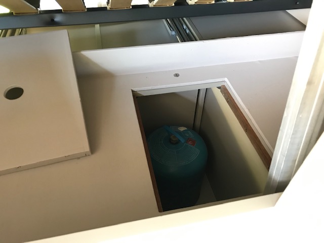

Un caisson de : long : 1.07m X larg : 0.46m X hauteur : 7.5 cm prend place sous le sommier et repose sur la structure stylevan. La fixation se fait par deux vis + écrous papillon.
Une trappe de visite permet d'avoir accès à un rangement qui était condamné depuis l'installation du caisson de soute. Il permet de ranger une recharge de gaz d'avance et plusieurs bouteilles d'eau.

philmo a écrit :(...) Le caisson en contreplaqué de largeur : 1,04m et de profondeur : 0,77m vient s'insérer entre la structure existante à gauche et le passage de roue à droite, il ne peut donc pas bouger latéralement.
Le fond est aussi en appui sur la structure stylevan et en cas de freinage brusque ne peut pas se promener le caisson est donc juste posé sans aucune fixation (...)
Par contre tu n'as rien pour caler le caisson côté hayon.
Il est possible que ce dernier bouge un peu, notamment en montagne (en montée, accélération, virage et lacet).
philmo a écrit :(...) les deux sommiers ont été reliés entre eux par des charnières (perçage et taraudage).
Une béquille coupée dans un profilé alu est fixée par un axe au sommier et permet de maintenir l'ouverture du demi sommier (...)
Bonne idée pour la béquille je vais peut-être m'en servir (c'est plus chouette que mon système).

jo68 a écrit :Par contre tu n'as rien pour caler le caisson côté hayon.
Les aménagements ont été fait il y a plus d'un an et demi et pour le moment ça n'a jamais bougé.
