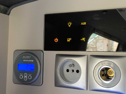

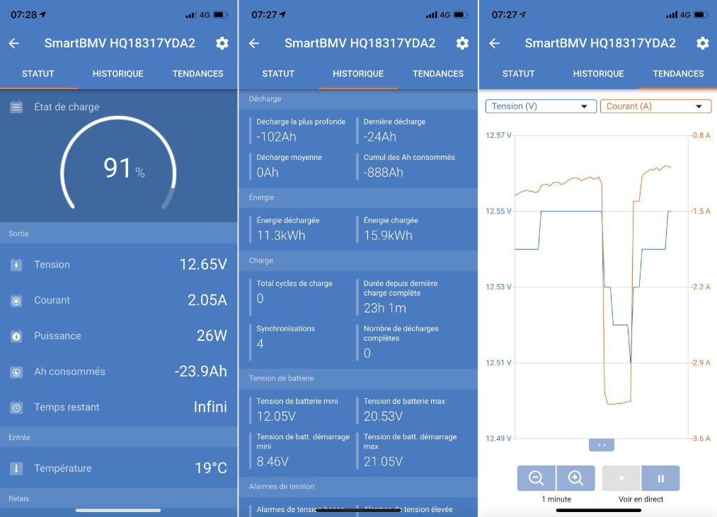

Afin d'avoir une parfaite maitrise de la consommation électrique sur batterie, nous avons fait installer un moniteur de batterie Victron Energy qui mesure précisément l'ampérage fourni par les batteries à la fois en charge et en décharge
Pour mesurer l'ampérage, un shunt est placé en série sur une borne de la batterie. Cerise sur le gâteau, nous pouvons visualiser en temps réel la consommation sur l'écran d'un smartphone (négative si la charge par les panneaux solaires est supérieure à la décharge par les équipements). Depuis un an, en utilisation, nous ne sommes pas descendu en dessous de 80% des capacités de nos 2 batteries.

Bonsoir fan2van,
C'est vrai que cela manque d'infos en ce qui concerne la charge des batteries cellule.
L'installation de ce moniteur est une bonne idée et en plus Victron c'est du bon matos.
Ton moniteur de batterie c'est le BMV-712 Smart Bluetooth ?
Par rapport au tableau de contrôle et de commande monté par Stylevan le pourcentage de charge correspond-il à celui du moniteur Victron Energy ?
Tu peux me donner la consommation moyenne de ton 200cv ?

Bonjour jo68,
C'est exact pour la référence du moniteur de batterie. J'avoue que je n'ai pas cherché à comparer les indications. Actuellement, les batteries sont complètement chargées. Ça n'a pas trop de sens de regarder maintenant. J'ai l'intention de faire un post prochainement pour donner la valeur de consommation des différents équipements et la valeur de charge aussi suivant le temps. Je comparerai également le tableau de contrôle avec le moniteur Victron.

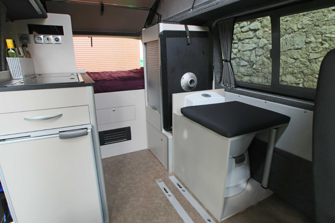

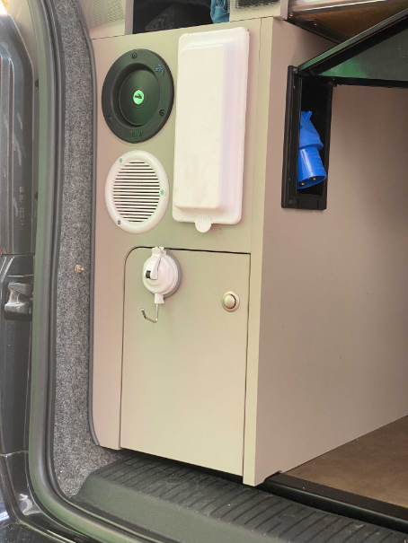

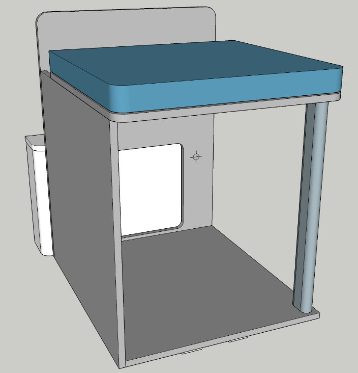

La plus grosse modification que nous avons faite concerne la possibilité d'avoir un vrai WC comme l'Equinox II à condition d'être deux dans le van.
Ça été une collaboration avec la sympathique équipe d'Auxerre puisque celle-ci a ajouté une arrivée de l'eau et du 12V et nous a fourni les éléments utiles. Nous avons fait l'assemblage et le montage. Ça donne ça :
Le WC est fixé au meuble dans sa partie basse par des écrous papillons. La manipulation pour vider la cassette est plus compliquée que d'ouvrir un portillon. Elle consiste à désolidariser le WC du meuble et le faire glisser vers l'avant. On s'y fait très vite.
On peut l'utiliser comme siège comme dans l'Equinox II. La place libérée par le porta porti nous donne un espace de rangement supplémentaire.
Il aurait pu être plus étroit, ce qui nous aurait permis de monter le siège arrière strapontin et donc d'être 3 dans le van mais nous n'avons pas pris ce paramètre en compte lors de la conception.

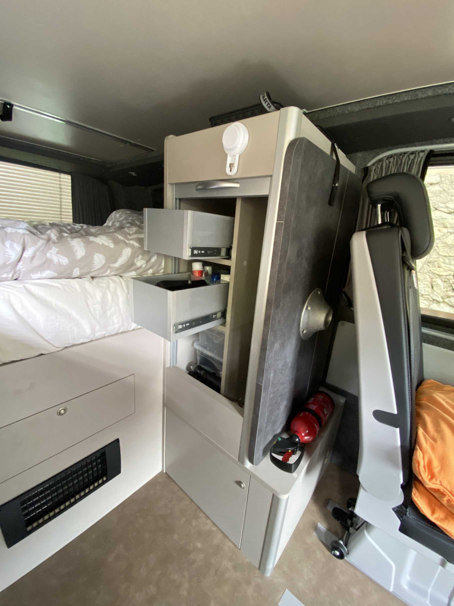

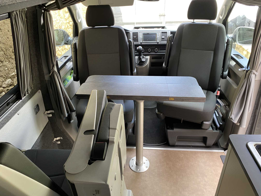

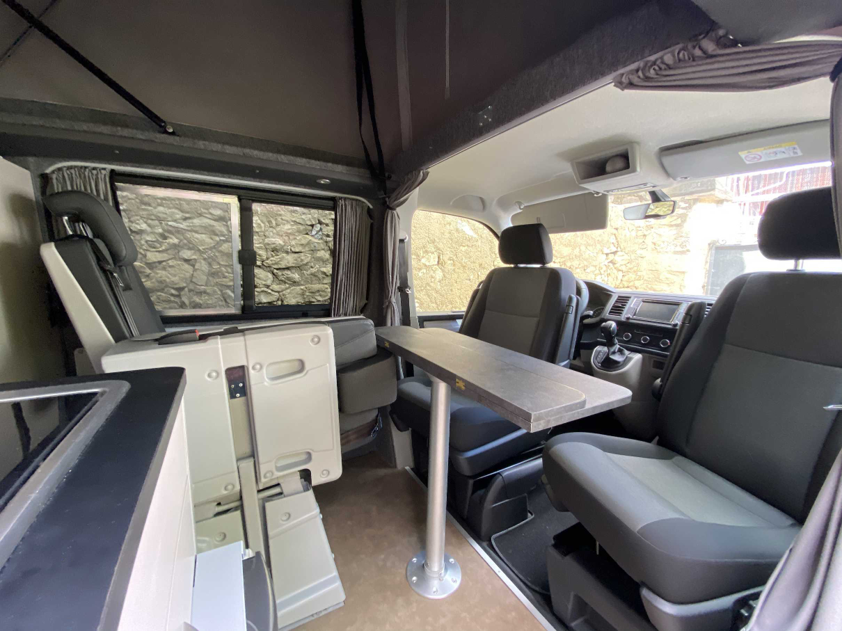

Si vous êtes familier de l'Equinox IV et que vous avez mangé enfermés à 4 à l'intérieur à cause, par exemple, de la pluie ou du froid, vous avez du constater qu'il fallait être rudement bien organisé ! :!:
En effet, le passage de l'espace repas (assis à table) à l'espace cuisine (devant le bloc cuisine) n'est pas possible quand le siège arrière droit est déplié. (par la suite, j'appellerai ce siège le strapontin; ce n'est pas péjoratif car il vaut l'autre siège arrière). Il faut donc replier le strapontin pour préparer le repas. N'imaginez pas préparer le repas sans être dans l'espace cuisine car vous n'auriez pas accès aux différents rangements.
Et la table ne peut pas être installée quand le strapontin est replié parce que le plateau de la table empêche le basculement de l'assise et du dossier du strapontin.
Donc, le "protocole" est le suivant :
1) trois passagers s'installent sur les sièges avant et le siège arrière droit. Le strapontin est replié. Le 4ème passager prépare le repas. Comme la table ne peut pas être installée, le cuisinier dispose uniquement de la tablette et, bien sûr, de l'évier et de la table de cuisson, pour préparer le repas.
2) le repas est prêt. On met à portée de la table les plats, les couverts et tout ce qui est utile pour le repas (ne pas oublier le sel !). Le cuisinier peut alors passer dans l'espace repas. On déplie le strapontin
3) on installe la table en la prenant derrière les sièges arrière (un peu sportif). On met le couvert et le repas peut commencer. Je n'ai pas inclus l'apéro dans le protocole car chacun peut imaginer comment l'intégrer ;) .
Pour de longs séjours, ça nous paraissait lourd. Bien sûr, si le temps est clément et le coin agréable, il y a toujours le repas à l'extérieur :)

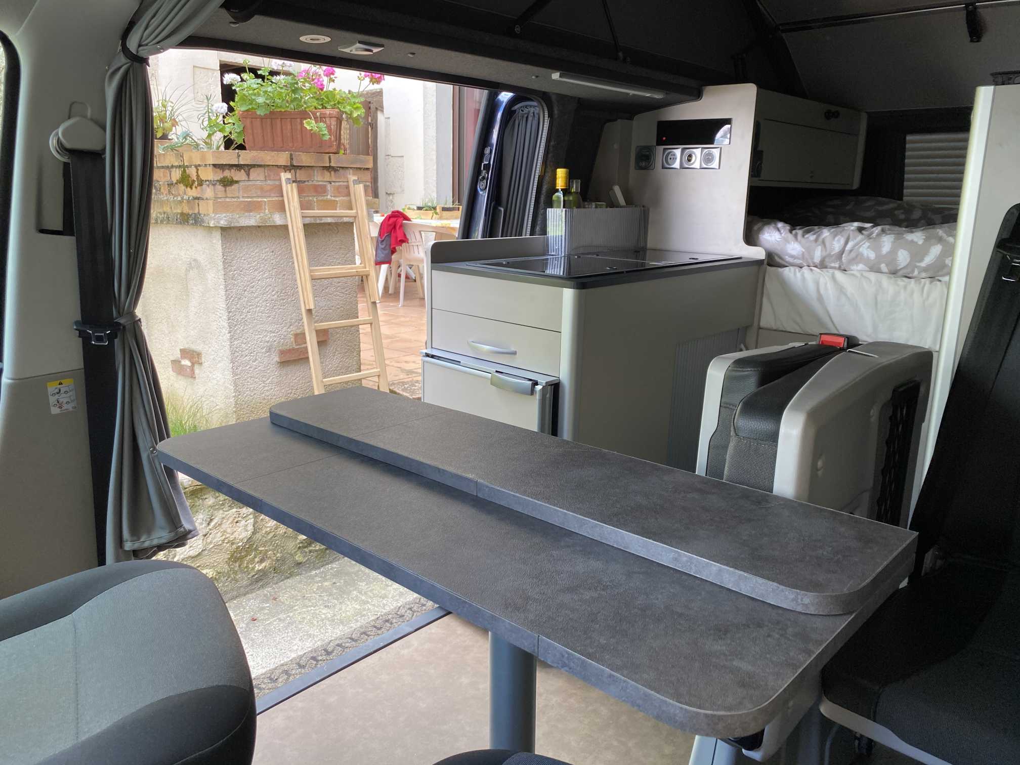

Alors, nous avons trouvé une solution simple, presque évidente et que certains ont du déjà pratiqué et peut-être que Stylevan la propose maintenant. (il y a un an ce n'était pas le cas) :idea:
C'est la table pliante ! De même taille que la table d'origine, elle se plie longitudinalement juste au niveau du bord de la coupelle de fixation avec le pied. On peut alors faire basculer le dossier et l'assise du strapontin alors que la table est installée (Il faut baisser l'appui-tête).
D'où le nouveau protocole :
1) trois passagers s'installent sur les sièges avant et le siège arrière droit. Le strapontin est replié. Le 4ème passager passe le plateau de la table aux 3 autres et la table est installée. Même table repliée, on peut l'utiliser pour, par exemple, prendre l'apéro tout en préparant le repas. Dans la famille, un papa, une maman et 2 enfants ou amis, je ne dirais pas qui est à table et qui est au fourneau car les habitudes changent ;)
2) le repas est prêt. On met à portée de la table les plats, le reste étant déjà sur la table. Le cuisinier peut alors passer dans l'espace repas. On déplie le strapontin.
3) on déplie la table et le repas peut commencer.

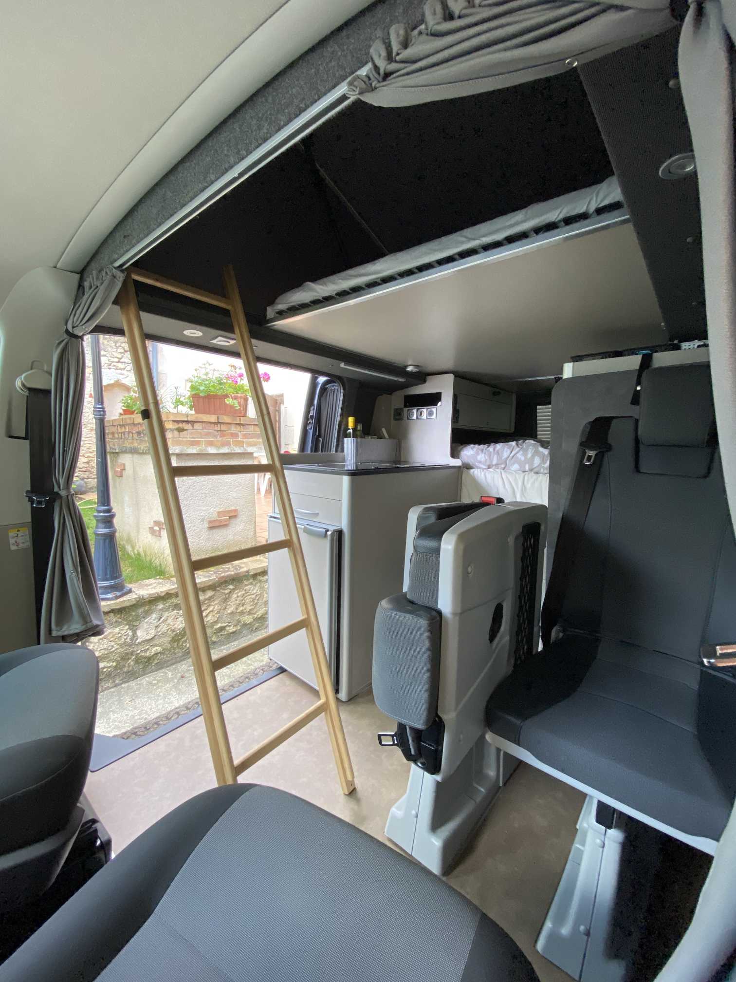

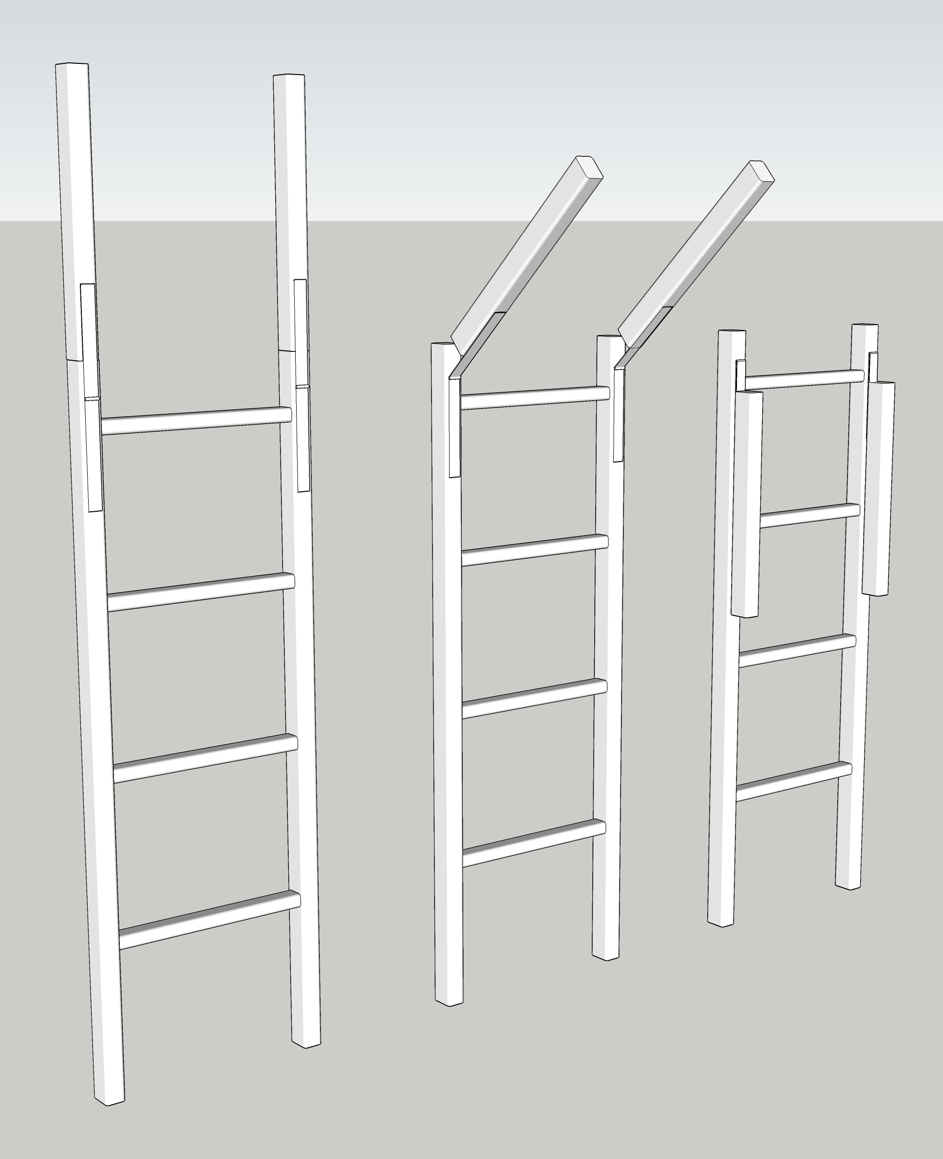

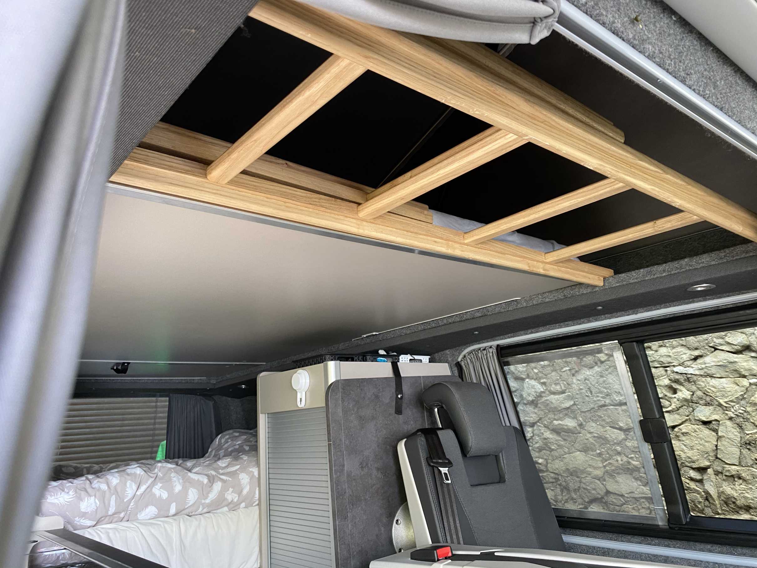

:?: Qui d'entre nous dormant dans le lit supérieur d'un Equinox IV n'a pas râlé de faire tomber son oreiller ? :?: Qui, parmi les plus grands, dormant dans le lit supérieur, n'a pas rêvé d'avoir un couchage mesurant 10 ou 20 cm de plus ?
Autre question qui n'a pas de rapport en apparence : :?: qui, parmi les plus anciens, un peu moins gaillards que dans les premiers temps, n'est pas resté perplexe pour trouver un moyen facile de monter et de descendre de ce foutu lit supérieur. Personnellement, j'en connais au moins deux ;)
Pour ces 3 questions, la réponse est unique :idea: : l'échelle pliante (Eh oui, vous allez dire : après la table pliante, il nous fait le coup de l'échelle pliante).
La première photo montre l'échelle en position montée/descente. Les charnières, non visibles sur la photo, se trouvent sur la face arrière des montants au dessus du 4ème barreau.
La 2ème photo montre l'échelle dans sa position de maintien des oreillers et comme les oreillers sont à cheval sur l'échelle et le matelas, ça étend naturellement la longueur du lit. Ça peut aussi être la position de rangement en phase route, puisqu'il y a l'espace pour l'échelle quand le toit est abaissé. On peut également ranger l'échelle derrière le siège arrière gauche. C'est ce que l'on fait dans la journée, quand le toit et le lit supérieur sont relevés.
Voici le schéma de principe avant que je ne trouve les charnières qui vont bien (Il y a un barreau de plus en haut aujourd'hui). L'échelle est construite en chêne pour un bon rapport solidité/légèreté (et aussi, parce que je sais travailler le bois 8-) ).
A bientôt, pour de nouvelles informations.

fan2van a écrit ::?: Qui d'entre nous dormant dans le lit supérieur d'un Equinox IV n'a pas râlé de faire tomber son oreiller ? :?: Qui, parmi les plus grands, dormant dans le lit supérieur, n'a pas rêvé d'avoir un couchage mesurant 10 ou 20 cm de plus ?
Je suis d'accord avec cette idée d’agrandir le lit du haut, j'y avais longuement réfléchi même à une échelle. Mais il reste un problème à cette solution : si il y a deux personnes en haut et que l'une des deux à besoin de descendre pour préparer le petit déjeuner en avance par exemple c'est impossible sans réveiller l'autre...

Tout à fait exact. C'est un compromis. On a le même problème avec le lit du bas avec la personne qui dort au fond, sauf si on a l'ouverture du hayon depuis l'intérieur. En le disant, je comprends maintenant l'avantage de pouvoir ouvrir le lit de l'intérieur. Mais, ça a l'air compliqué à faire.
Il me vient une idée. Peut-être, serait-il possible de créer une échelle qui se divise en deux et dont chaque partie s'appuie sur le sommier et le longeron avant. Plus facile à concevoir en alu. Mais avant, il faut vérifier les mesures.
