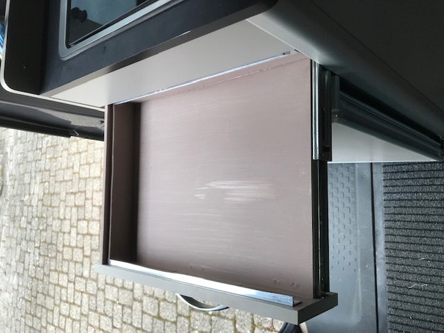

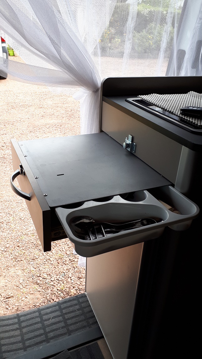

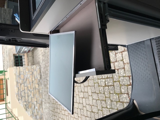

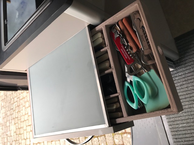

Transformation de la tablette sous réchaud.
Il m'arrive de partir seul et je me sert parfois de cette tablette comme table d'appoint depuis le siège passager, ça évite la manipulation de la table principale pour les escales de courtes durées mais dans ce cas, la façade du tiroir avec son rebord n'était pas très pratique ...
Un coté et un fond ont été ajoutés, et des profilés alu en forme de L sont vissés sur les cotés ...
Le couvercle est en PVC de 5mm, il est renforcé sur le pourtour par un profilé alu en forme de U ...
Le plateau prend appui sur les profilés en L et est maintenant au même niveau que la façade du tiroir, idéal pour casser une petite graine tout en gardant sa vocation première : servir de plan de travail lors de la préparation des repas.
L' espace libre sous la tablette sert maintenant de range-couvert. Il a fallu en refaire un, celui d'origine ne passait plus pour quelques millimètres.

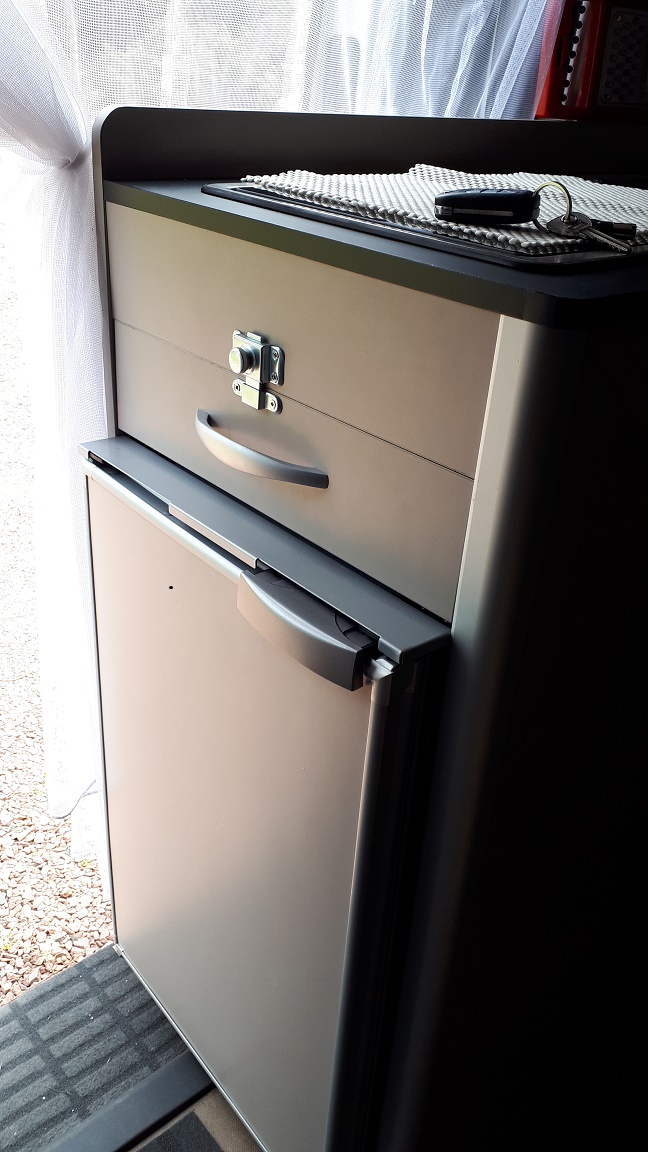

Ma version perso mais sur la même inspiration, par contre suite à un freinage "appuyé" ( mais sans plus !!) avec le poids le tiroir s'était ouvert j'ai donc ajouté un verrou pour bloquer l'ouverture en mode conduite.
voila, voila........

Parfait ça !SORGEL a écrit : avec le poids le tiroir s'était ouvert j'ai donc ajouter un verrou pour bloquer l'ouverture en mode conduite.
Equinox 4 VW T6 4 Motion
Re: Transformation tablette Equinox IV
Yes nickel, le rendu est très sympa et il se marie bien avec le mobilierSORGEL a écrit :(...) Ma version perso mais sur la même inspiration (...) j'ai donc ajouter un verrou pour bloquer l'ouverture en mode conduite (...)
