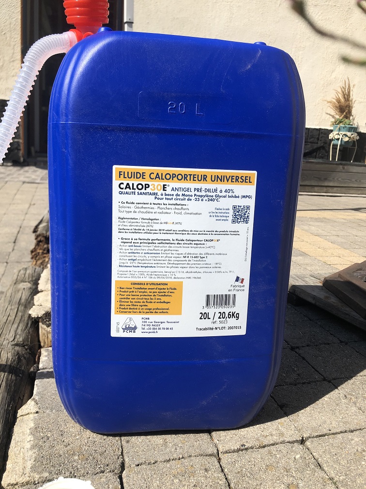

J'ai finalement commandé 20 litres de CALOP 30E pour remplir mon circuit, à suivre...

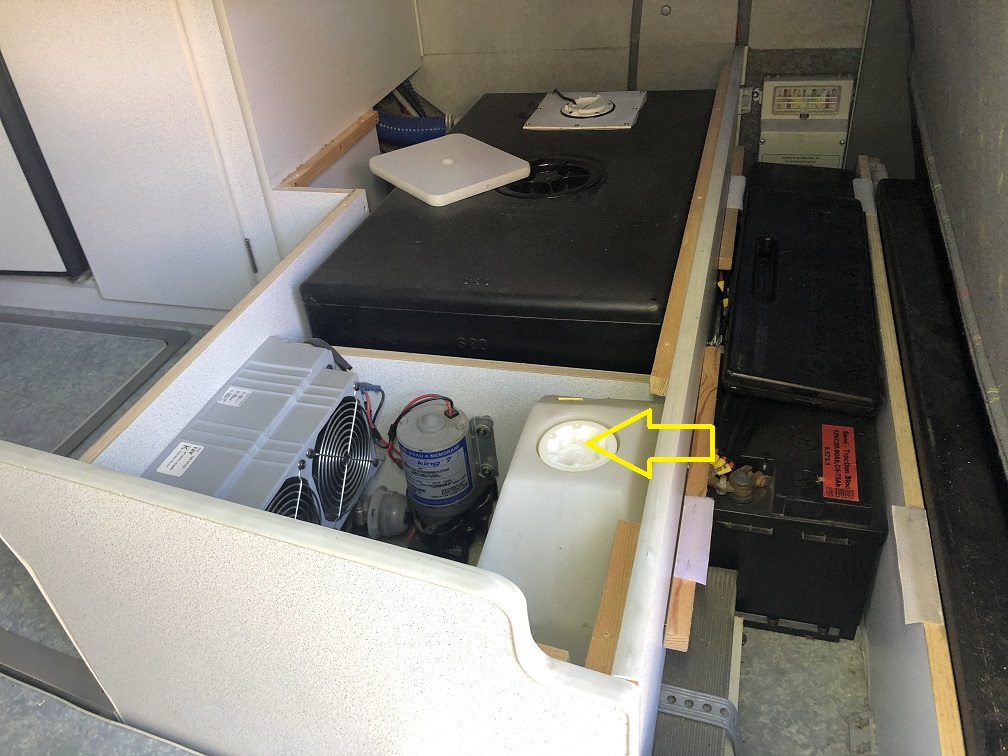

Liquide pour installation de chauffage/eau chaude reçu, j'ai démonté la plaque pour accéder au réservoir et j'ai trouvé le bouchon de remplissage (flèche jaune).
Le réservoir n'était pas complètement vide mais le niveau était insuffisant pour assurer le fonctionnement avec un arrêt pour mise sécurité du système semble-t-il
Après remplissage jusqu'au repère niveau, max, mise en route, après quelques minutes de chauffe essai eau chaude et chauffage et tout fonctionne à nouveau ;)

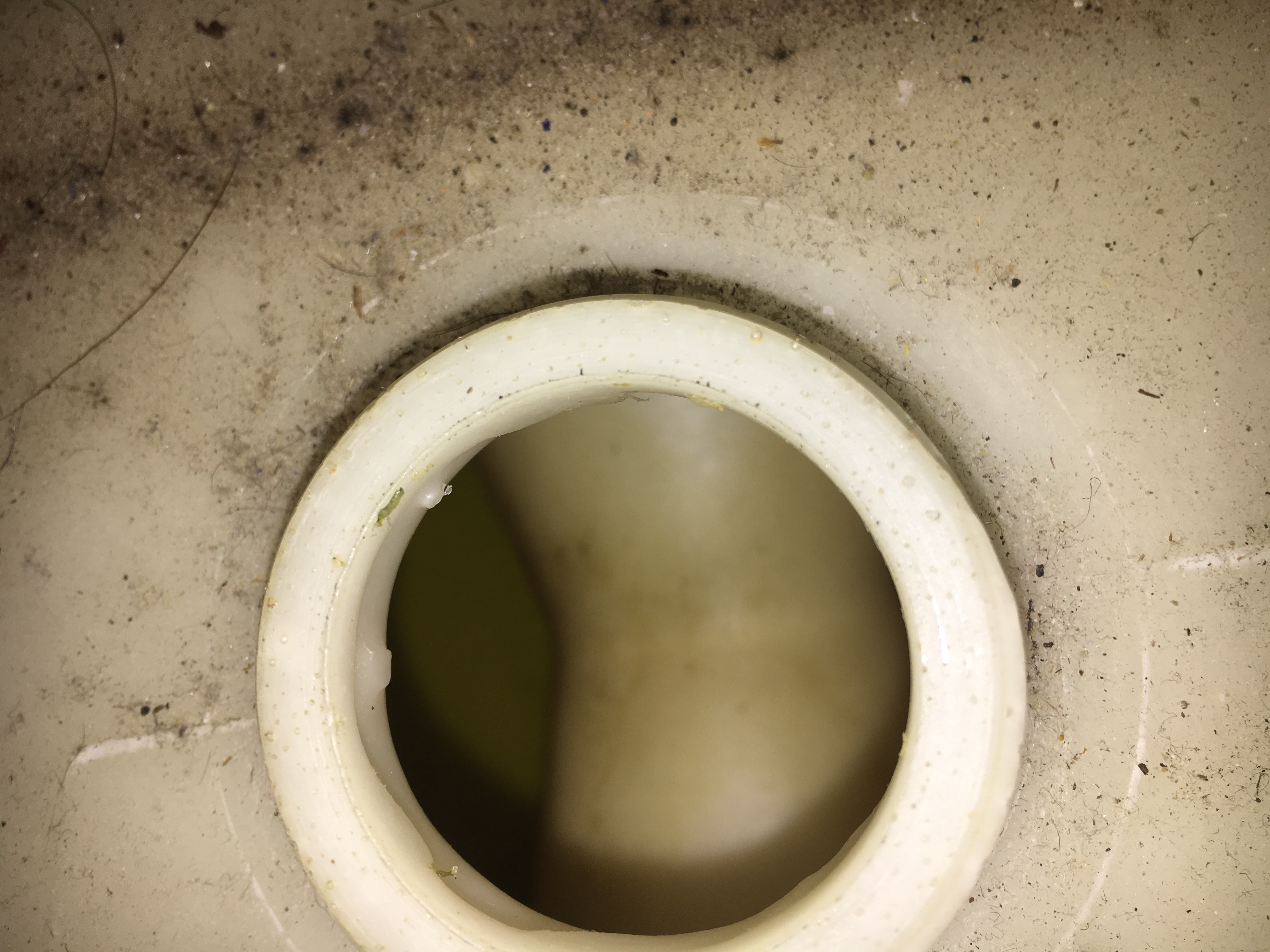

Propriétaire d'un T5 stylevan de 2010 depuis 1 an, notre système de chauffage d'eau webasto thermo top C s'est arrêté de fonctionner pendant nos vacances, juste après que le frigo ait cessé lui aussi de marcher à cause de la canicule (thermostat réglé au maximum...) et du fait des batteries pas assez chargées (le frigo refonctionne maintenant).
On a essayé une procédure de réinitialisation du webasto trouvée sur le net qui se serait peut être mis en sécurité après 3 tentatives d'allumage infructueuses, en enlevant/remettant le fusible associé, sans succès...
Je viens de voir, grâce au forum,
réservoir liquide refroidissement webasto thermo top C
que le niveau de liquide de refroidissement dan le réservoir était presque vide, je vois à peine le niveau en bas (photo jointe).
Que est le liquide que je dois acheter ?
Merci.
