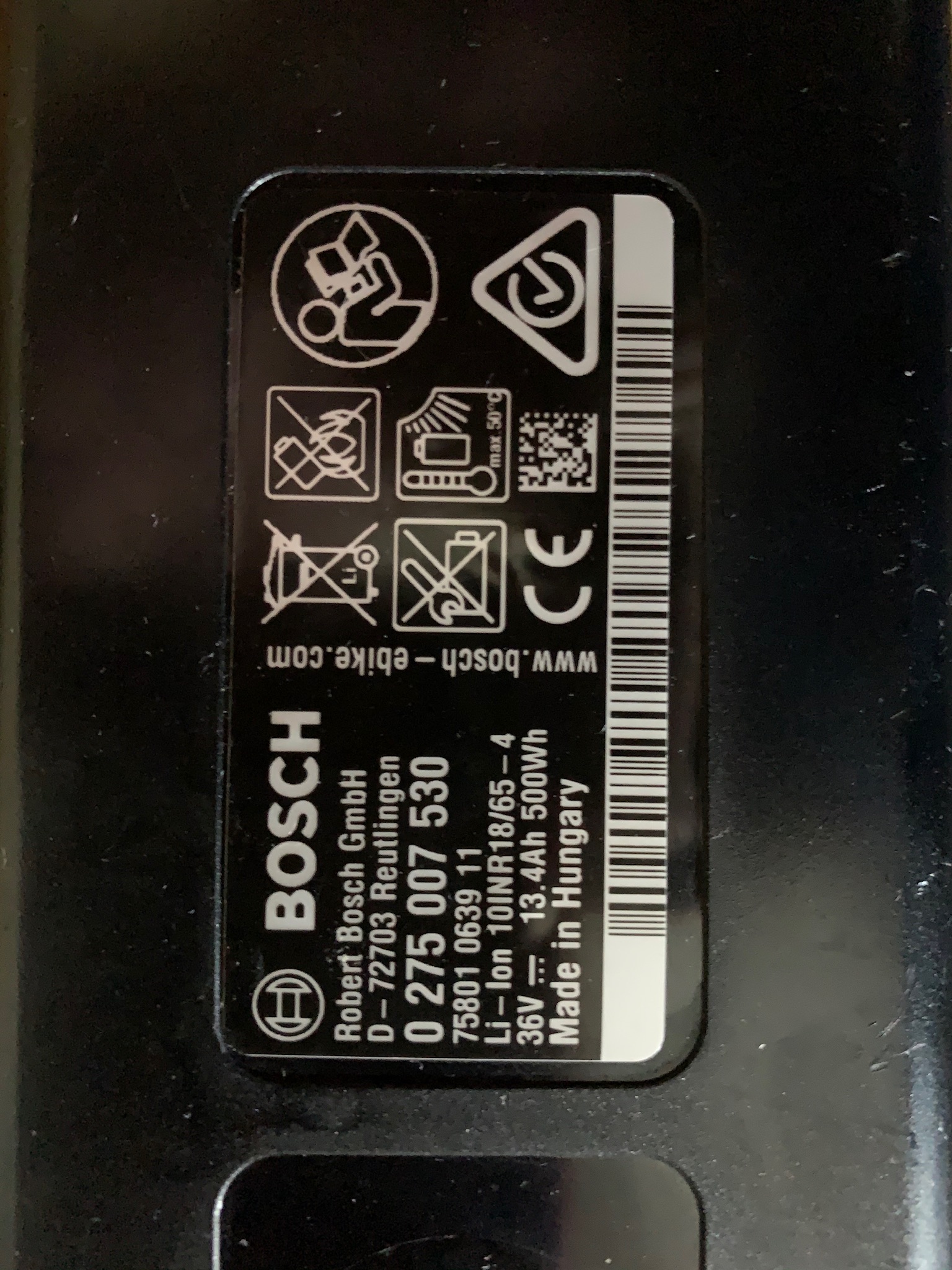

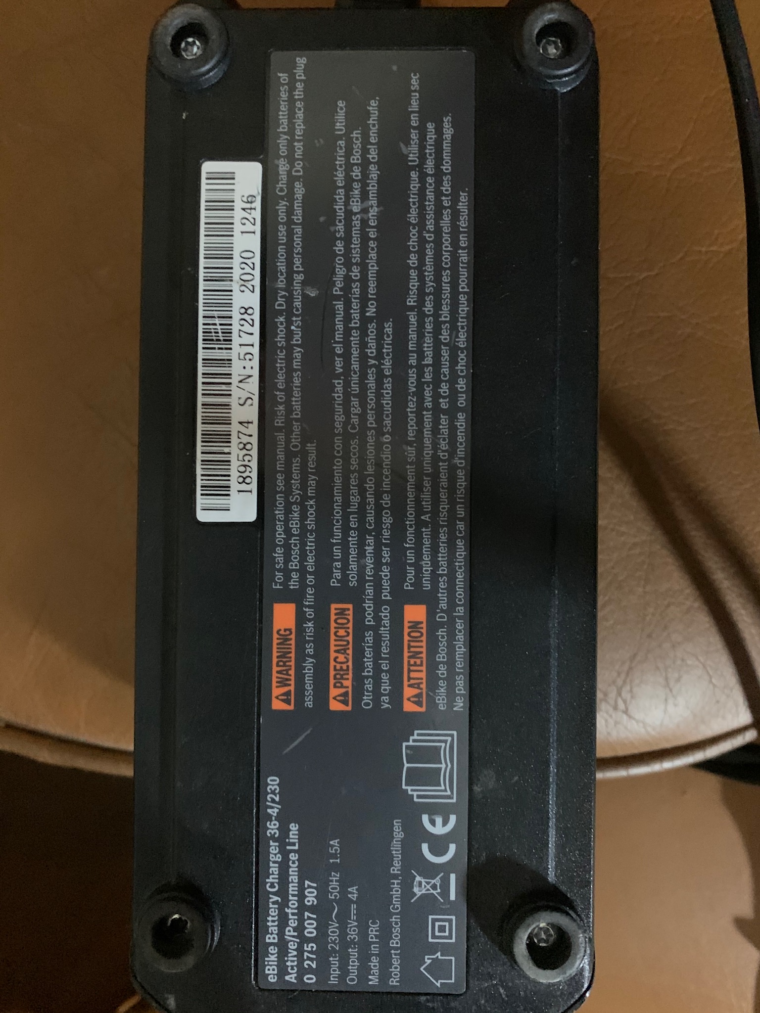

Re: Quel convertisseur pour charger deux batteries de velos
Ci joint les plaques signaletiques
Du chargeur De la batterie Je n’ai pas vu de 144 w
Pas de puissance donc, yo mais c'est pas grave,
P=UI : 36x4=144W en gros 150W.
Si tu veux brancher un deuxième chargeur cela fera 300W.
