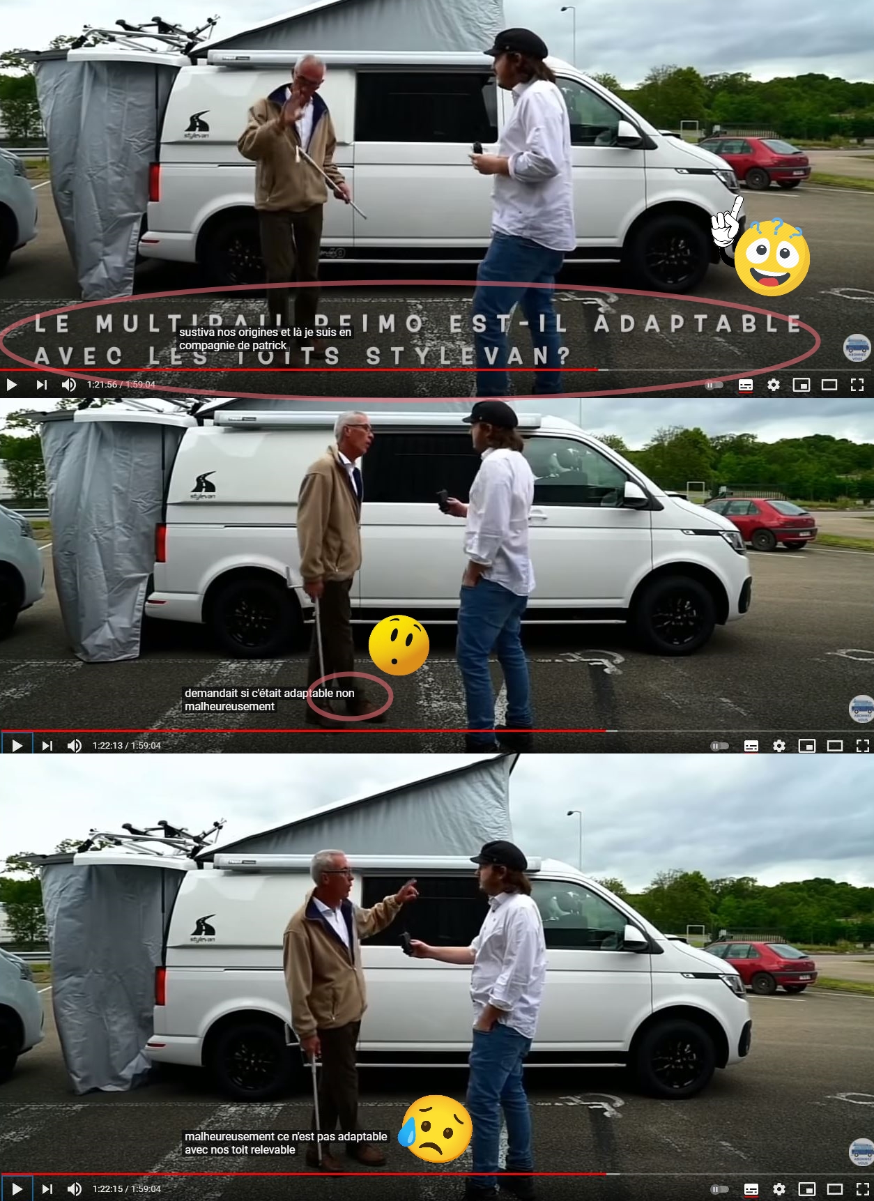

Au précédent live la question avait été posé :
Live
Sans titre.jpg (1.06 Mio) Vu 66570 fois

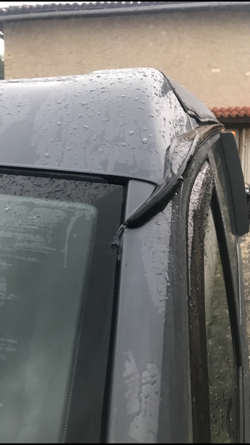

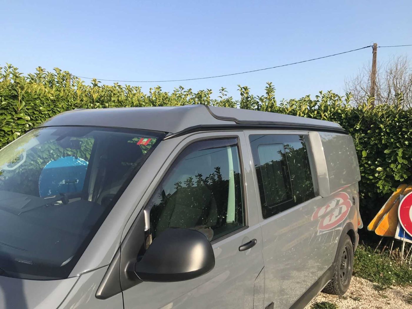

Têtu comme je suis, j'ai commandé direct :lol:

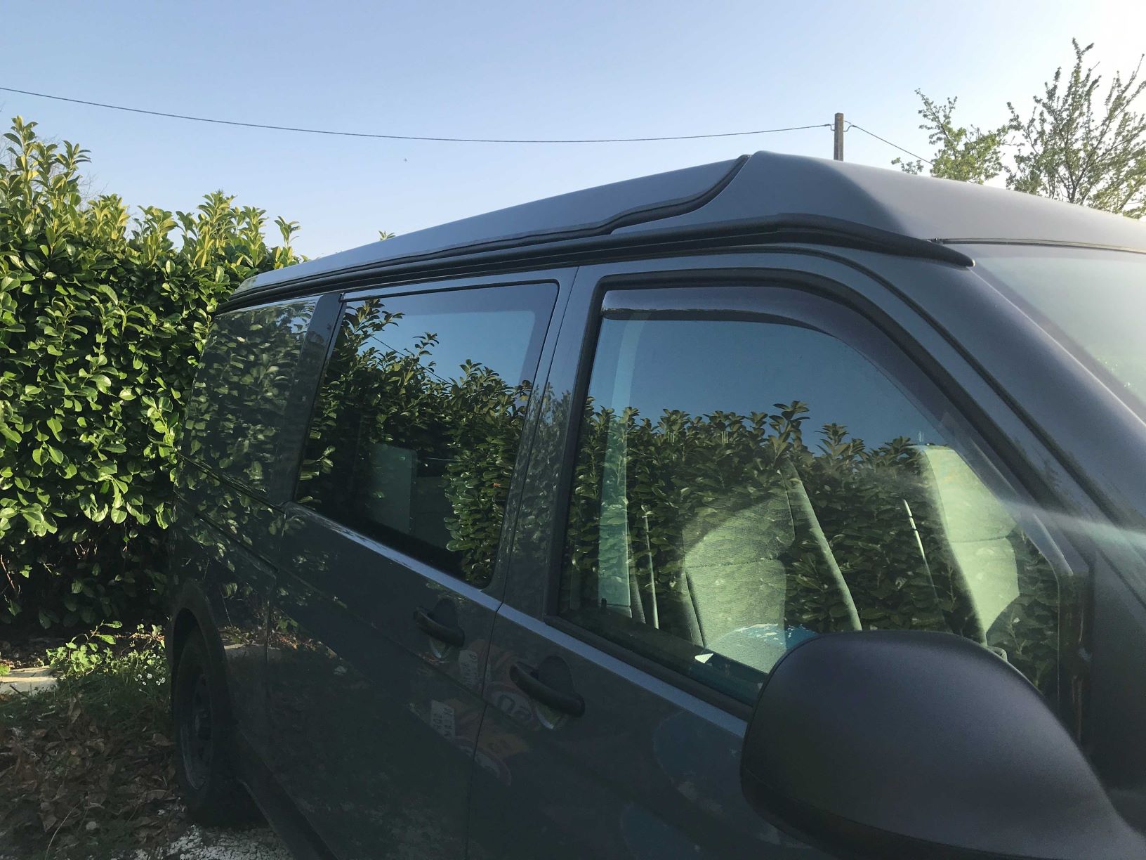

Résultat le rail se monte bien (il faut bien cintrer le spoiler avant au niveau de la casquette mais ça passe, avec un tout petit coup de cutter aussi)
Aurevoir la cascade qui coule du toit relevable par temps de pluie, et bonjour petit auvent ou autres accessoires 8-)
MultirailReimo
MultirailReimo

Salut Gaëtan, merci pour ton retour 8-) je me fais le relaie de Patrick
En effet, le multirail Reimo est adaptable (nous l'avons déjà fait un peu à une époque) bien qu'avec notre casquette de toit ça ne soit pas idéal comme tu as pu le voir, ça nécessite de modifier un peu le rail d'origine.
Nous ne le proposons pas mais pour ceux qui veulent personnaliser eux-même leur Stylevan, il est toujours bon bon de savoir que ça reste possible

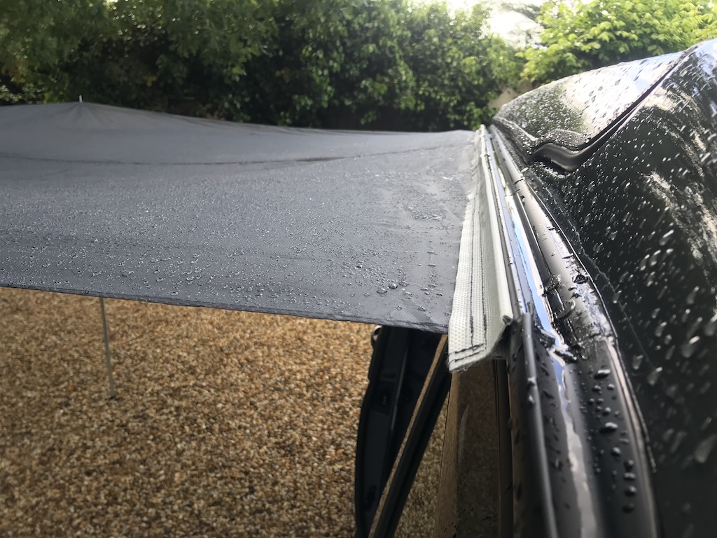

Impeccable ! Approuvé par temps de pluie ! 8-)

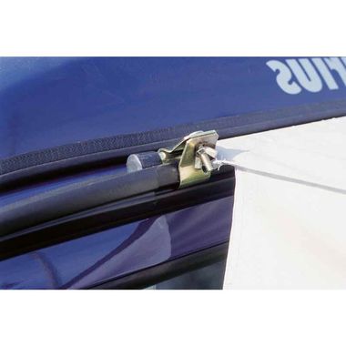

J'ai du mal à comprendre quels sont les accessoires possibles qu'on peut fixer sur de tels rails, vous auriez des exemples précis, des références ? voire des bricolages maison ? merciiiii :)
Re: Multi Rail Reimo
Messagepar jo68 » Lun 10 Mai 2021 19:02
Bonsoir jeanvan21,
Le multirail permet de monter rapidement un auvent protégeant des rayons du soleil et de la chaleur (pluie).
Il suffit de faire glisser la toile le long du rail :D
Il est compatible avec une galerie de toit qui se monte et se démonte aisément (skis, planches, kayak, etc.).
Fixé à l’aide de vis en acier inoxydable et d’une colle spéciale, le multirail supporte une charge de 100kg.
Il fait également office de gouttière latérale, plus de ruissellement d'eau en ouvrant les portes (coulissante et cabine).
Pour la finition et une efficacité renforcée, il suffit de coller un jeu de spoilers.
Nota : les références des articles sont à titre d'exemple (compatibilité à confirmer) :D

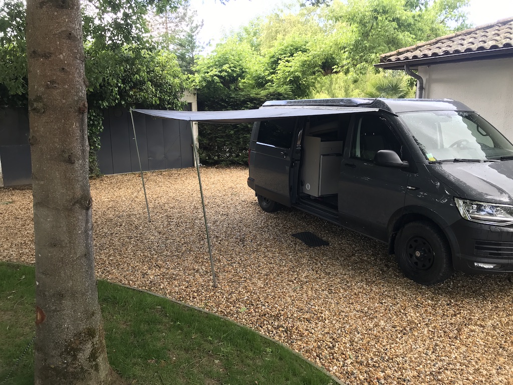

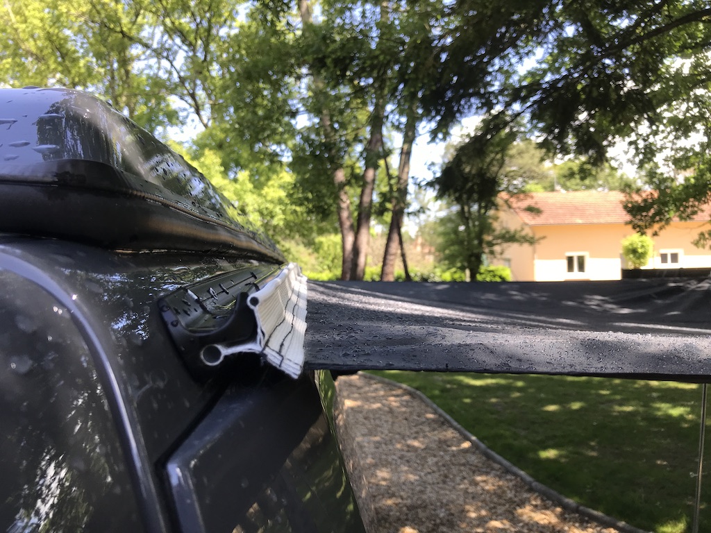

J'ai une SOLETTE 300X240cm COMO 3 ANTHRACITE de REIMO, J'ai fait un premier test de montage, c'est pas mal. 8-)
Par temps de pluie ça marche aussi :D
