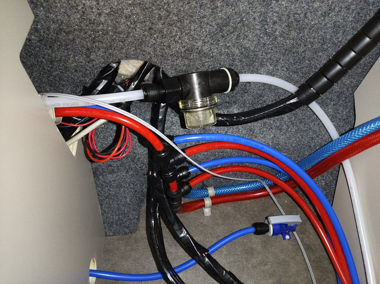

En vu de l'installation d'un tankO3 ou oji camp sur mon Boréal4, j'ai commencé a explorer le fond des placards !
Il y a un filtre (cf. photo), lorsque j'active la pompe, l'eau y circule, je suppose donc qu'il s'agit d'un filtre entre la cuve et la pompe (précision j'ai une thermobox). Je ne trouve pas mention de ce filtre dans la notice. Il y a t'il un entretien régulier à faire sur ce filtre?

Bonsoir François,
Je vois que tu as les nouvelles canalisations rigides
Je pense aussi que le filtre est placé entre le réservoir et la pompe à eau.
C’est bien qu’il y ait la présence de ce filtre, il va stopper les grosses impuretés.
Oui tu auras un entretien à faire tous les ans, en gros pour l’hivernage.
Ceci dit tu peux y jeter un coup d’oeil de temps en temps.
Réservoir vide, tu auras juste à dévisser le couvercle transparent contenant le filtre.
Un petit rinçage à l’eau douce et peut-être un détartrage avec du vinaigre blanc.
Nota : pour le démontage, pense à mettre une bassine sous le filtre, car il y aura toujours de l’eau qui va couler

Bonjour Joël,
Merci pour ces précisions et conseils.
Si j'ai bien compris ce filtre est nouveau, ainsi que le type de canalisations. C'est top, on voit que stylevan est en perpétuelle améliorations de ses vans, même sur des détails non visibles

Bonsoir François,
C'est bien ça, Stylevan ORIGIN est en perpétuelle évolution.
Pour les aider, tu peux participer au formulaire d'amélioration, joint à la newsletter (de mars je crois).

Ah trop bien ce qu’ils ont fait dans l’amélioration de ce filtre
nous on a pas
C’est d’ailleurs pour ça qu’on pré filtre notre eau avant qu’elle rentre dans notre réservoir, pour ne pas encrasser notre pompe entre autre
