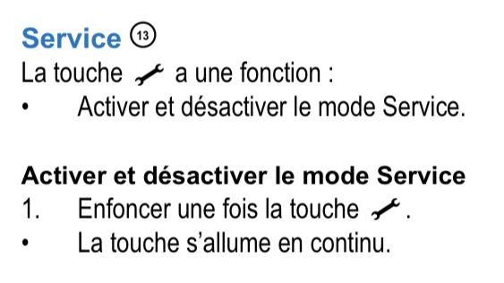

A quoi sert le bouton service? (Photo)
Merci Joël encore une fois

La touche service va te permettre :
Je ne pense pas que tu verras un grosse différence, c'est surtout l'élasticité des boudins qui va gagner en confort.
Les fusibles 7,5A et 40A sont fixés à côté de la batterie porteur (chez moi).
voir encadré "Attention" page 49
- d'éteindre ou de régler la luminosité des LED sur la télécommande (Eclairage réglage des touches page 54)
- indiquer les codes de pannes avec une combinaison de LED clignotantes (Codes panne page 57)

Normal?
- Pièces jointes
- B3AF8B27-E082-4DD5-9F49-C1B04BFC7131.jpeg (1.29 Mio) Consulté 35738 fois

Je viens d’avoir VB Air à l’instant au téléphone.
Il me confirme bien qu’il suffit d’appuyer sur la clef de la télécommande pour bloquer le système .
Pas besoin d’enlever le fusible 7,5A.
Pour info , sur mon T6 , les fusibles ont été placé côté gauche( en ayant le moteur en face) a l’opposé de la batterie
