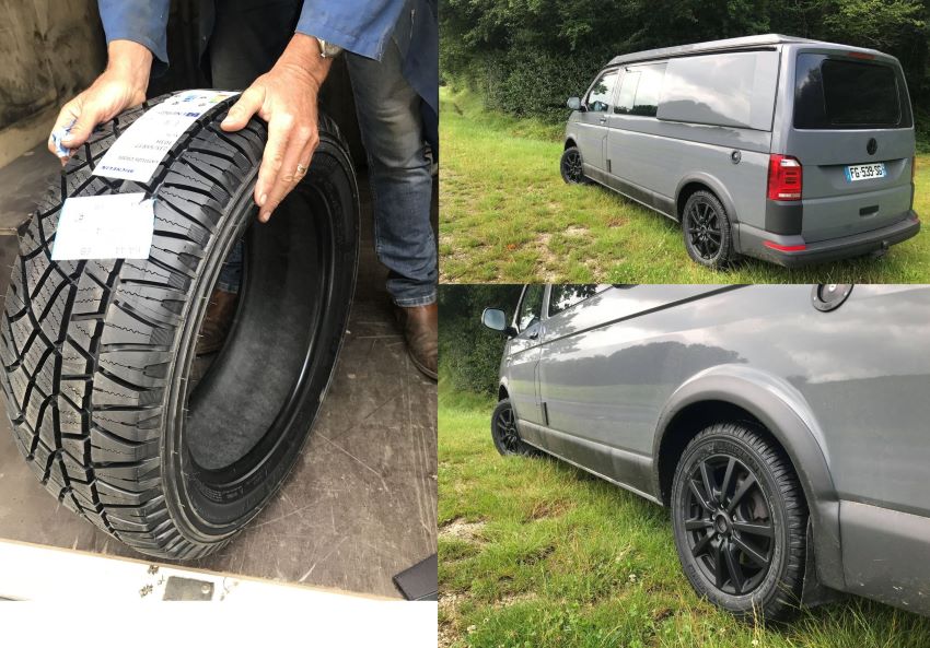

Nous avions changer les pneus d'origine pour des “Blackstar”, avec des jantes “Goss Triangular”. Après utilisation ces pneus et jantes sont parfaits pour l'hiver (homologués et performants en tout terrain) mais pour le reste de l'année c'est trop bruyant, trop de consommation, trop lourd.
Voilà pourquoi nous avons choisi un autre jeux de jantes et pneus pour l'été :
Jantes RC DESIGN RC25T SKM : Noir mat 7x17 5x120 ET55 : Très légères car en aluminium, en 17 pouces pour un choix de pneus plus facile et noir mat pour le style et moins salissant.
Pneus MICHELIN LATITUDE CROSS : parfait pour faire du tout chemin + route, un bon grip, une faible conso et silencieux et également une bonne tenue de route par rapport aux blackstar.

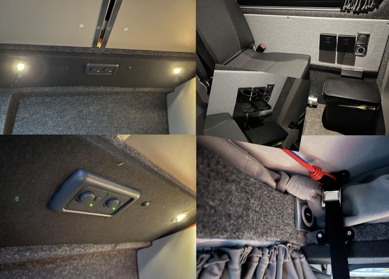

Quelques petites améliorations à l'intérieur : ajout d'une prise USB pour en faire profiter ceux qui dorment en haut, changement des petits spots au dessus du lit du bas pour des spots dimmable avec interrupteurs à variateur : c'est le top pour une petite lumière douce et directionnelle ! Egalement deux porte-gobelets pour les places arrières car les passagers ne savaient jamais où poser leurs boissons pendant les grands trajets.

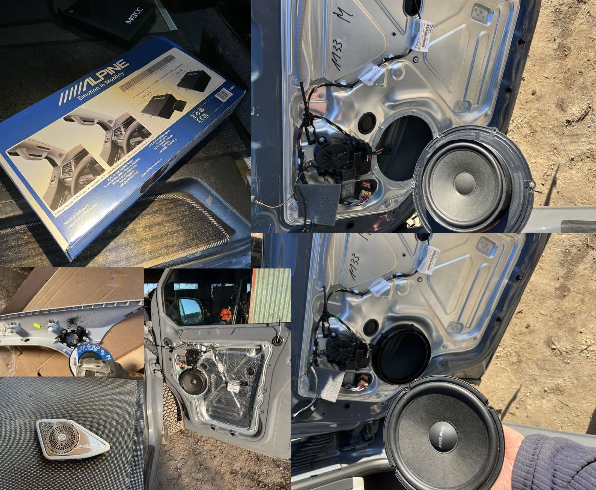

Petit point faible de notre van c'était la qualité sonore de l'autoradio.
En road trip une chose importante je trouve c'est de la bonne musique et un bon son, sans tomber dans les extrêmes bien sur.
Nous sommes cependant très satisfait de l'autoradio d'origine en lui même, j'ai donc simplement remplacé les enceintes dans les portières avant et les deux speakers dans les piliers du pare-brise. Il existe un kit compatible chez alpine qui a de très bon retour, j'ai donc pris ça.
Il faut démonter les garnitures et simplement brancher les enceintes à la place des anciennes. Pour les speakers c'est moins simple car il faut changer la petite grille devant, comme ça ne me plaisait pas j'ai retiré le speaker d'origine et collé le nouveau à la place et ça marche très bien. J'ai également collé de l'isolant phonique dans les portières pour encore gagner en confort et en qualité sonore.
Le résultat est bluffant ! Le son est très bon et rien est visible le top !

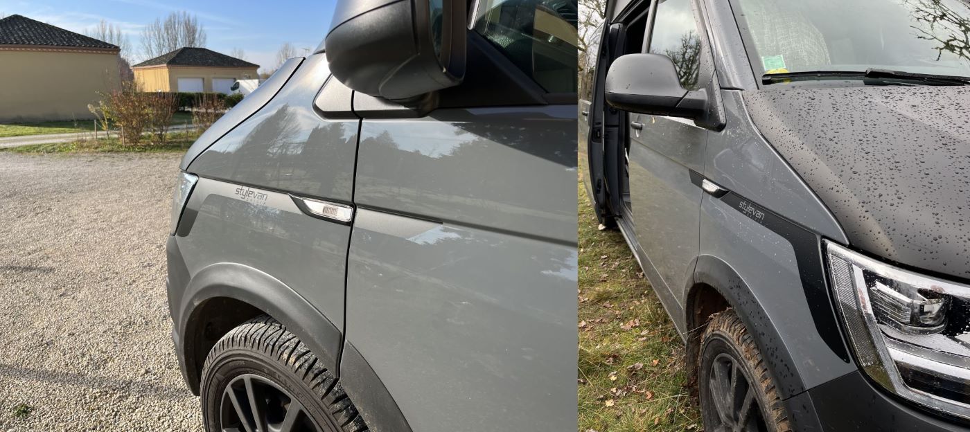

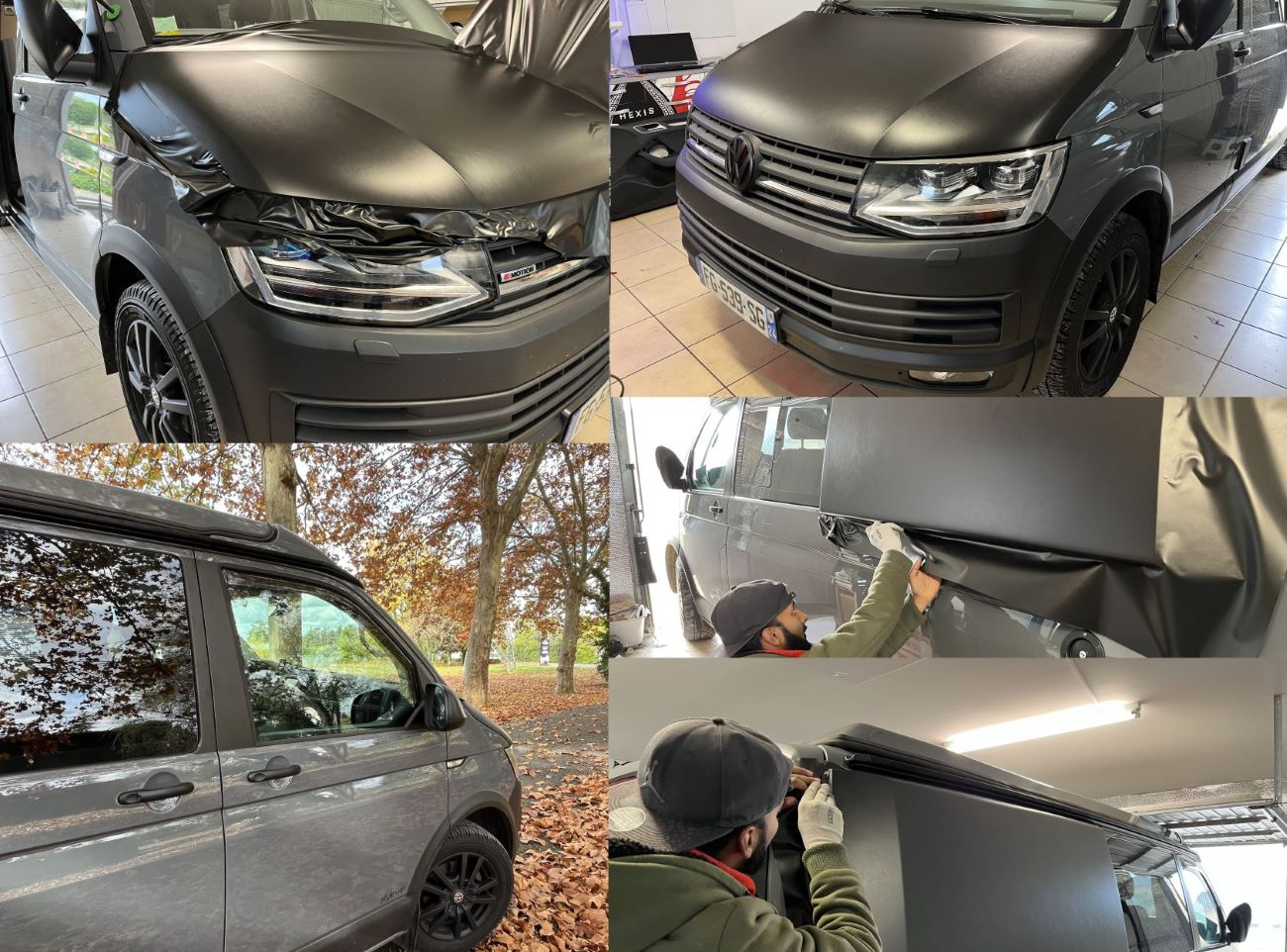

Pour finir cette session d'améliorations nous avons décidé de faire un covering sur la carrosserie dans un but esthétique mais également de protection contre les rayures.
Choix de la couleur : noir mat bien sur pour aller avec le reste, et nous avons fait le capot moteur, la partie entre les vitres avant et arrières et les extensions à l'arrière. Très contant du résultat. Nous l'avons fait faire, car il ne faut pas se louper la technique est impressionnante pour la mise en place c'est un métier! Au passage vous pouvez voir que j'ai peint les logos VW à l'avant et à l'arrière, là c'est uniquement pour le style. Après démontage des logos je les ai peints avec de la bombe "Plasti Dip" c'est très facile et surtout réversible, le top !
J'ai également réaliser un petit stiker pour le logo stylevan origin, je me suis inspiré avec une autre marque et j'ai réalisé moi même le design que j'ai fait imprimer par un imprimeur. Je trouve plus moderne que l'ancien en bas de la portière, et on avait pas pris les autres stickers d'origine pour plus de discrétion.

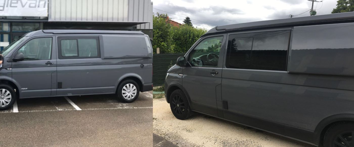

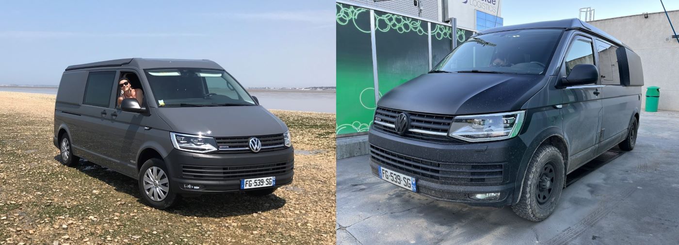

Un petit avant après ? 8-)

Vanlifedid a écrit :Ce covering est magnifique même si je ne suis pas fan des couleurs sombres pour un van .
Une idée du prix et chez qui?
J'ai fait faire par un jeune qui lance sa boîte, mais il se débrouille très bien ! C'est Total Covering sur Bergerac (24), pour l'ensemble j'ai payé 250€.

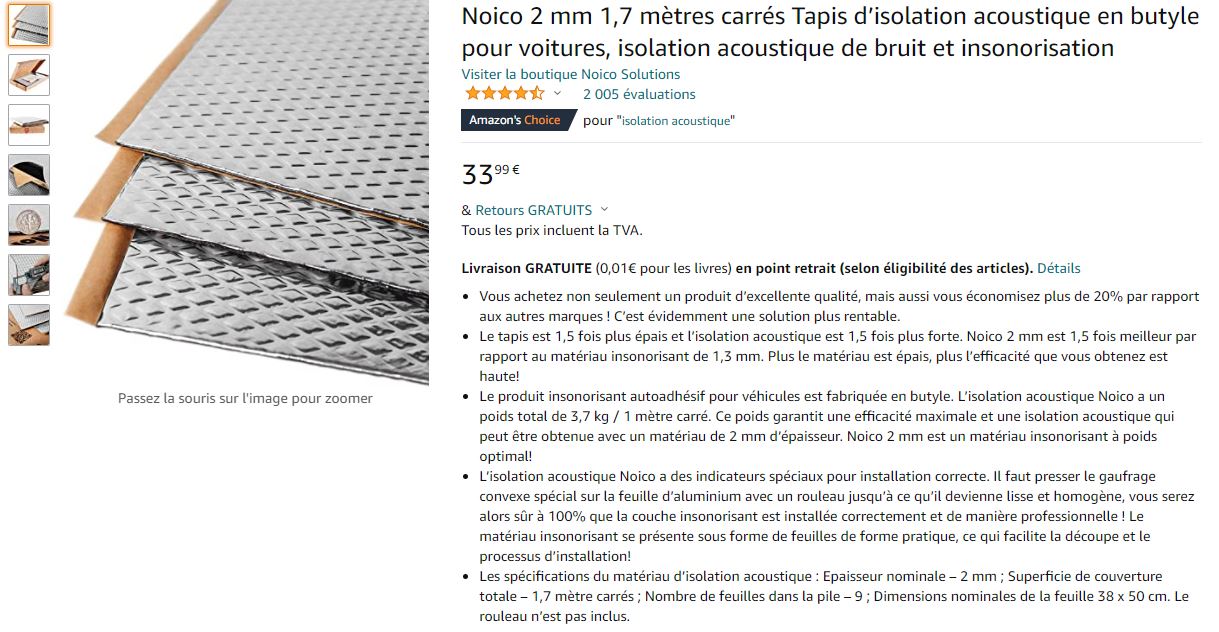

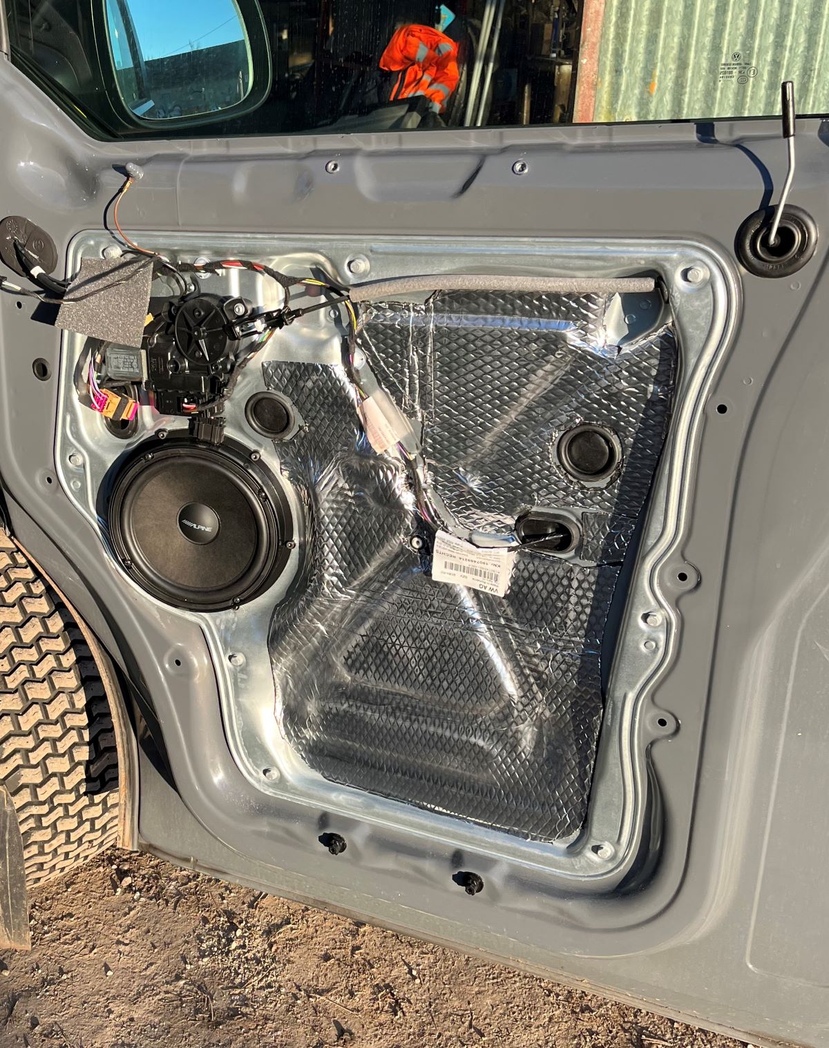

Fred&Jack a écrit : il faut que je remplace les HP… L’insonorisation doit être améliorée car en fermant les portes avant on a un bruit de casserole ??? s’il te plaît, quelle insonorisation as-tu utilisé?
Oui il faut profiter du fait de démonter les garnitures pour isoler les contre-portes, le son sera bien meilleur le confort aussi et c'est très simple à faire.
J'ai commandé des bandes autocollantes qu'il suffit de découper au cutter à la forme et de coller.
https://www.amazon.fr/dp/B012B5EMGO/ref=pe_27091421_487030221_TE_SCE_dp_1
