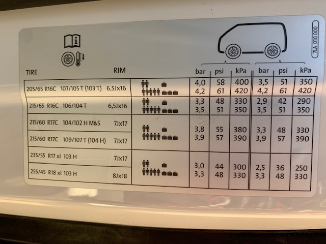

Actuellement il est chaussé pour l’été de pneus bridgeston duravis 205 65 R 16 c 107, nous envisageons de mettre des pneus tout-terrain sur notre Van genre Michelin Latitude Cross, Graber AT3 ou BF Goodrich pour prendre éventuellement des chemins …
En se référant à l’étiquette des pneumatiques homologués dans la portière du van, aucun d’eux n’est homologué, c’est l’indice de vitesse qui pèche, voir la photo ci-jointe. La dimension colle, ils peuvent se monter aisément mais en cas de gros crash avec une enquête cela peut ne pas passer et poser d’énormes problèmes. Le seul pneu avec de l'accroche sera un pneu toutes saisons genre Michelin Cross Climate ou un pneu d’hiver il me semble…
Propriétaires de VW 4motions avez-vous abordé ce problème, trouvé une solution ?
Merci pour vos réponses !

Bonjour j’ai roulé pendant quelques temps avec des latitude cross sans problème au contrôle technique maintenant j’ai des B.F. Goodrich Sans problème non plus

je pense qui Michelin Agilis Cross Climate peut faire l'affaire: 215 65 R 16 106/104 T

Je pense que le problème c'est un grave accident où l'on va chercher des responsabilités ça arrive rarement mais celui qui n'a pas de bol...

Fred&Jack a écrit :Actuellement il est chaussé pour l’été de pneus bridgeston duravis 205 65 R 16 c 107, nous envisageons de mettre des pneus tout-terrain sur notre Van genre Michelin Latitude Cross,
Les Michelin Latitude Cross ont une dimension homologué avec des jantes en 17 : 235/55 R17 103H c'est ce que j'ai pour l'été et c'est plutôt pas mal 8-)
Bon il faut changer les jantes par contre...

En respectant la plaque du constructeur tu seras tranquille ;)
Un pneu toutes saisons ne remplacera pas la qualité d'adhérence d'un pneu hiver ou d'un pneu été (usure).
C'est un bon compromis pour n'avoir qu'un seul jeu de pneus en zone tempérée.

merci pour l'info en 17 on perd peut-être en confort mais cela peu faire l'affaire!

Je me suis équipé de Crossclimate en 235/55/17 conforme aux recommandations sur un un 4motion et c’est parfait ! Associés à VBAir bien meilleure tenue de route par rapport aux pneus d’origine.

Et au niveau du confort ? Pas trop dur avec du 55 ?
