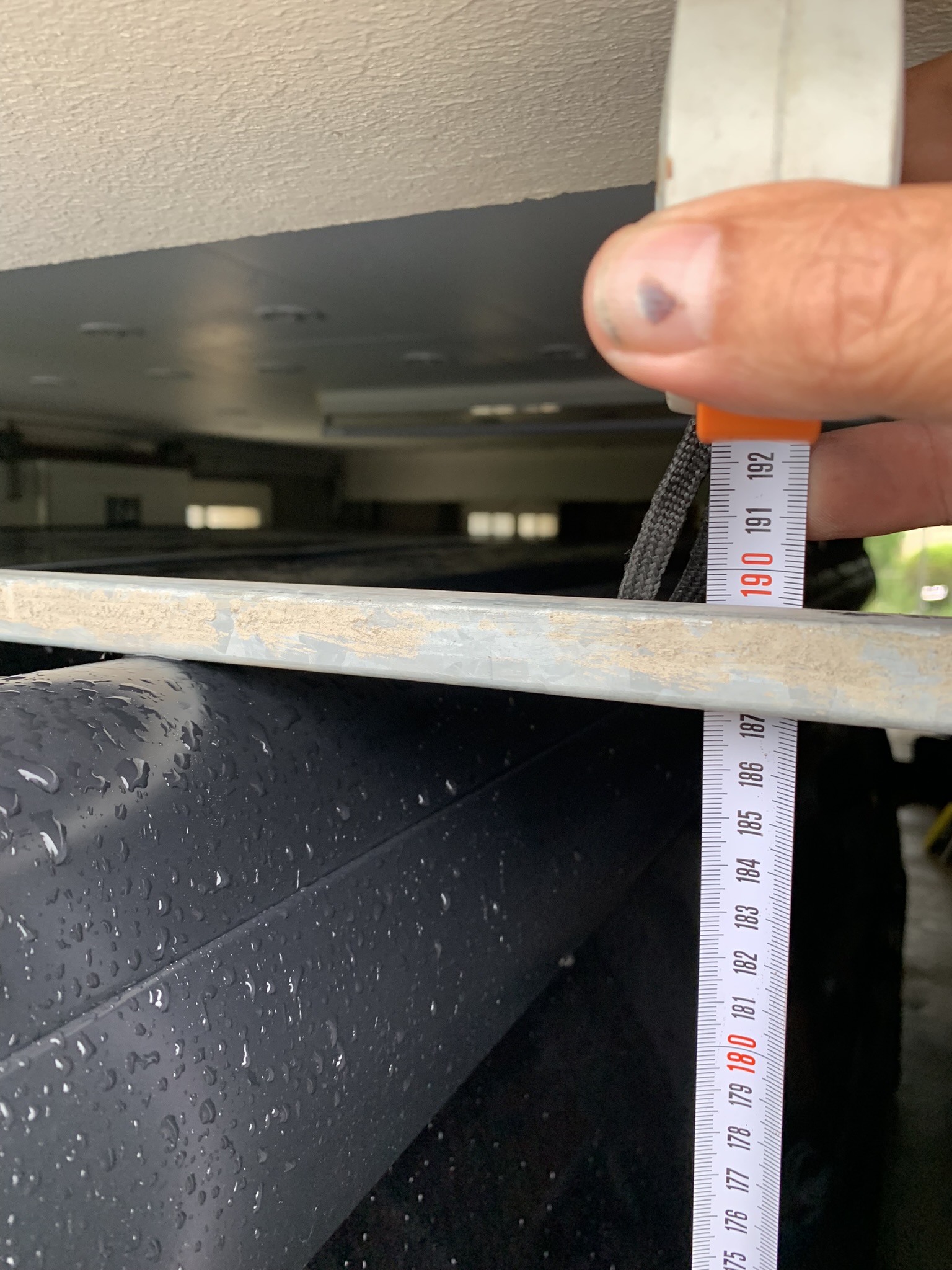

J’ai fait installer une suspension VB Air sur mon Equinox IV cette semaine .
Je l’ai récupéré ce soir sur la route la différence est incroyable on sent beaucoup moins les défauts de la route, surtout les dos d’âne . En position basse parking pour rentrer dans le garage j’ai mesuré la hauteur du van : 1m89 au niveau du raccordement du panneau solaire. Donc je pourrai passer sous les barres à 1m90!

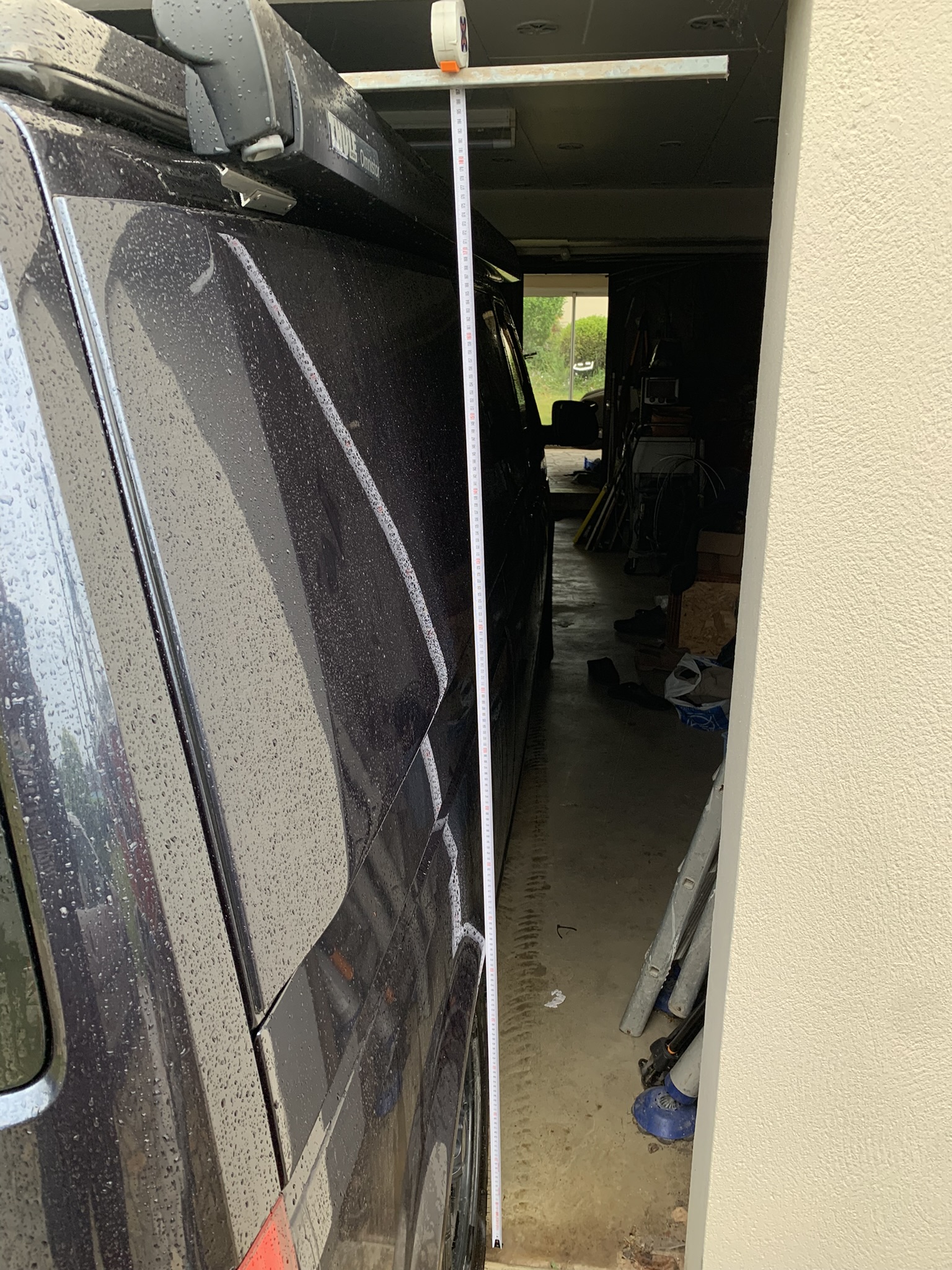

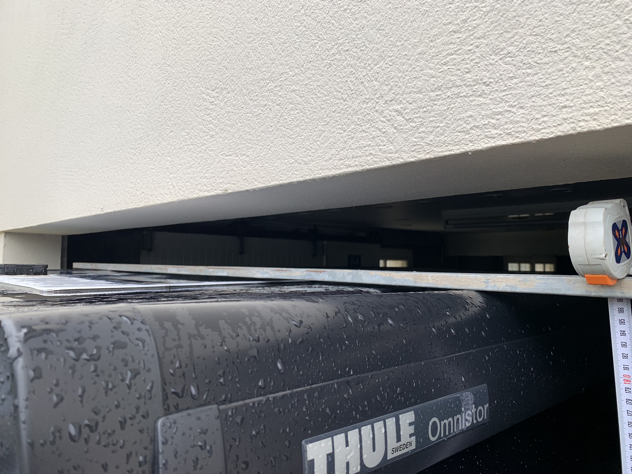

D’autres photos
- 5387901B-27C7-45D7-B19C-36D34AFF5AFC.jpeg (766.22 Kio) Vu 43676 fois
- A8FF3C0B-66CB-486C-B8C9-28889A5888F6.jpeg (958.53 Kio) Vu 43676 fois

Avant d'acheter un van, je me renseigne sur la hauteur minimale. Je m'explique, mon garage ne fait que 1m91 de hauteur à cause de la porte qui coulisse vers le haut. Je voudrais acheter un equinox 4 et je cherche donc des solutions pour le rabaisser. Je suis en location donc je peux rien faire sur le garage. Quand vous parlez d’avoir baissé la hauteur à 1m89, c'était seulement aen baissant la suspension ? Il me semble avoir lu qu'avec une vbair on pouvait baisser que de 6cm, du coup sur un transporter t6.1 ça ramènerai sa hauteur qu'à 1m93.
jezequely@aol.com
- Baroudeur du forum
- Messages : 28
- Enregistré le : Mar 21 Fév 2023 22:38
Re: Suspension VB Air
C’est bien à 1,89m en position parking

Ça y est, ma suspension a été posée hier :une Vb-air 4 C, on sent moins les aspérités de la route, dont les dos d’âne , le van rentre dans le garage qui fait 1,99 m , mais je ne descends pas à 1,89 mais seulement à 1,93 en position parking, ceci étant dit le Van était vide, je referai des mesures plus précises quand il sera en ordre de marche. La société qui me l’a posé est située dans l’Eure à Verneuil Avre et Iton , et s’appelle ECI, patron compétent et super-sympa.
