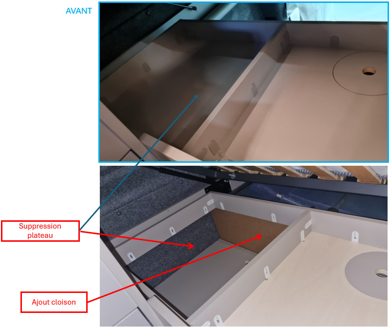

1-Ouverture placard pied de lit vers le bas
1-Ouverture placard pied de lit vers le bas.jpg (34.66 Kio) Vu 18087 fois

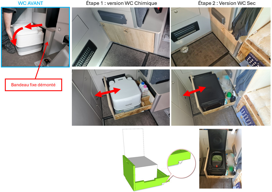

2-WC tiroir (prototype) : Accès simplifié au WC avec 2,3 ou 4 sièges.
2-WC tiroir (prototype).jpg (158.64 Kio) Vu 18087 fois

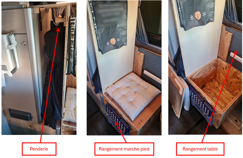

3-Rangement soute : Table / Chaises / Tiroirs / Isolation externe pare-brise …
3-Rangement soute.jpg (229.47 Kio) Vu 18087 fois

6-Prototype coffre avec penderie pour la configuration 2 places (2 sièges AR démontés)
6-Version 2 places_ prototype coffre avec penderie_2 sièges AR démontés.jpg (136.17 Kio) Vu 18087 fois

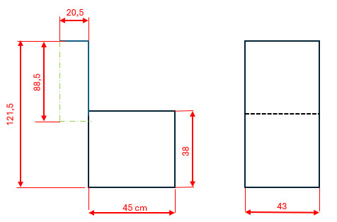

Messagepar david 59 » Jeu 2 Mai 2024 19:28
Merci pour les idées de modification. Avez vous un plan ou dessin à main levée de la penderie?
Merci d'avance.
david

Messagepar DiJo » Dim 12 Mai 2024 14:45
david 59 a écrit :Bonjour
Merci d'avance.
david
Bonjour David, dimensions du coffre avec penderie
