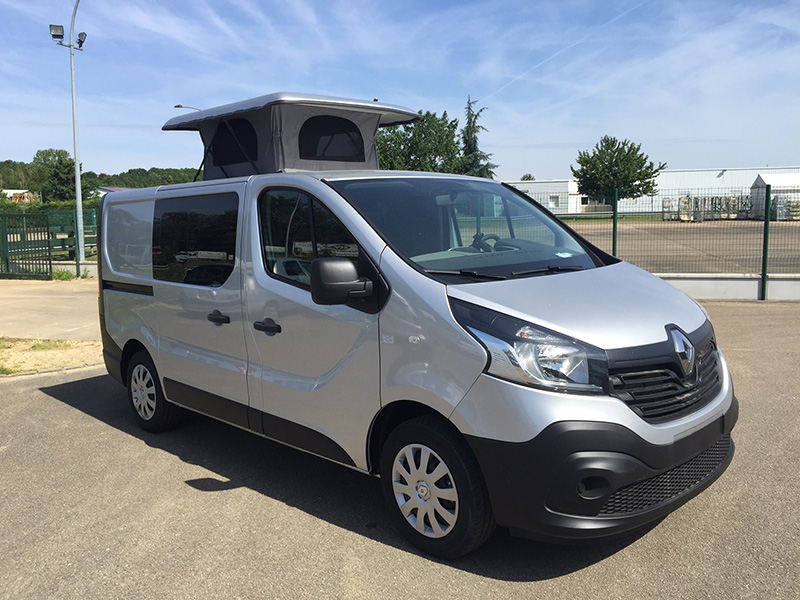

Il n'est jamais trop tard pour en rajouter une ! :P Ou si c'est juste pour agrandir l'habitacle, un petit toit carré au dessus de la cuisine dans ce style..
