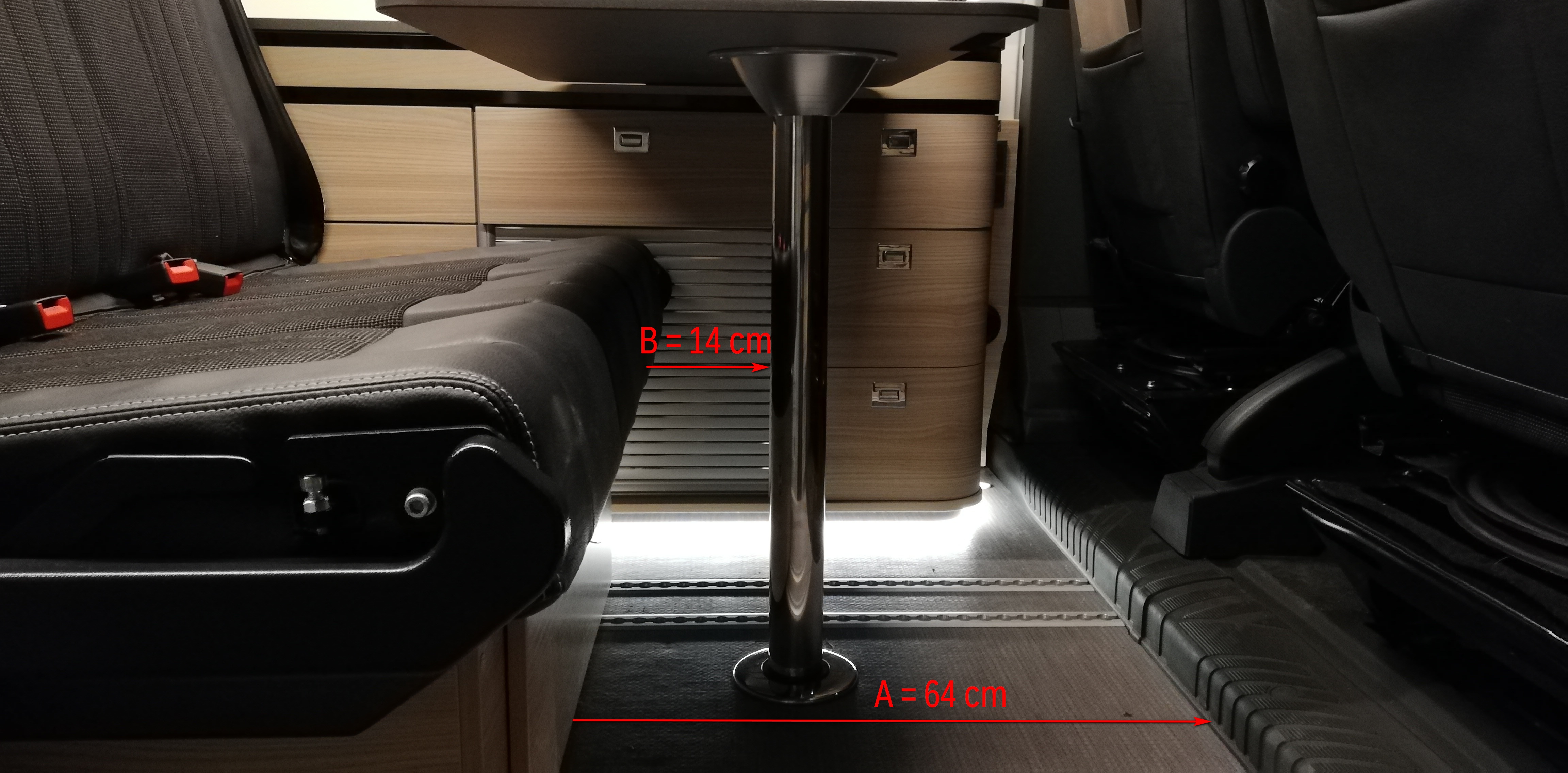

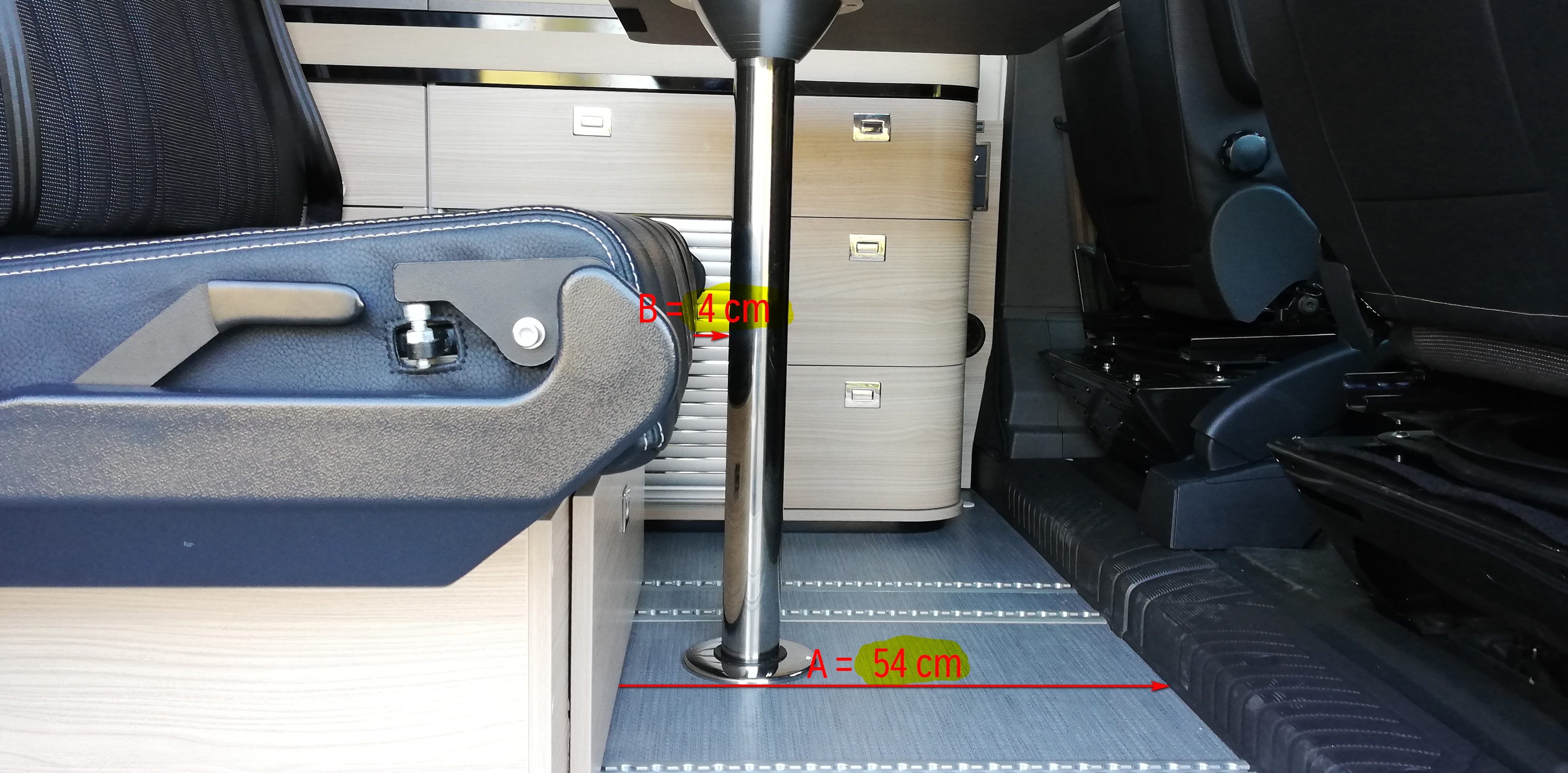

comme il est difficile d'obtenir des informations objectives sur le recul maximal de cette banquette, le forum pourrait être d'un grand secours pour recevoir les mesures précises de tous les possesseurs de Stylevan Auckland, pour ceux à qui cela pose problème, mais également pour les clients satisfaits. La comparaison en sera ainsi bien plus efficace.
La question est simple. Si vous avez un Auckland, quelque soit l'année :
- qu'elle est la distance au sol entre le tiroir de la banquette et le poste de conduite = côte A.
Si vous avez un modèle 2021 équipé du nouveau pied de table fixé au sol:
- qu'elle est la distance entre l'extrémité de l'assise et le tube métallique = côte B.
En vous remerciant pour votre participation.

Bonjour à tous...
Mesures identiques aux tiennes

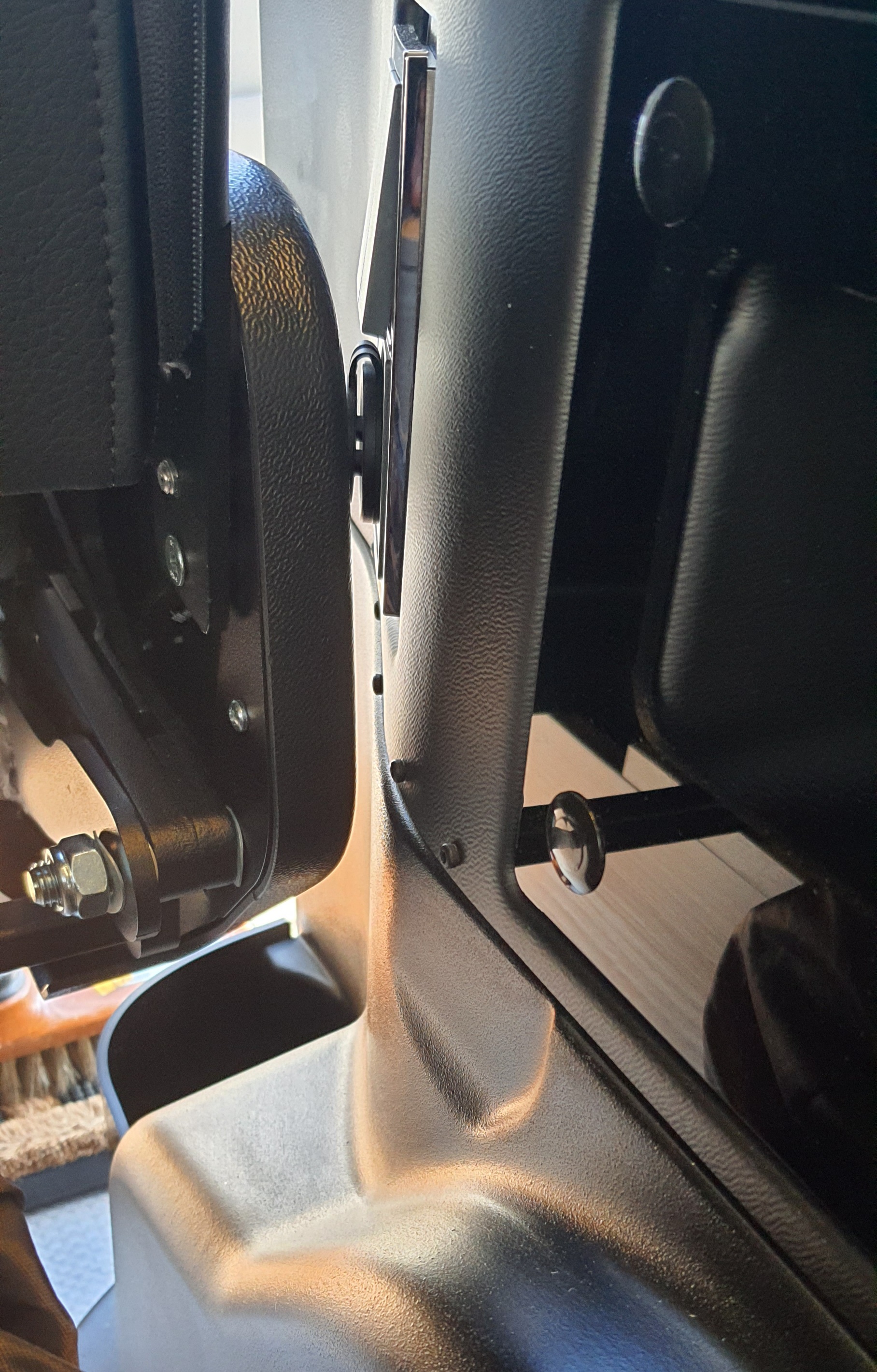

On peu voir quand même le décrochage prévu sur la garniture plastique.
Initialement cela devait bien être prévu que le recul soit plus important.

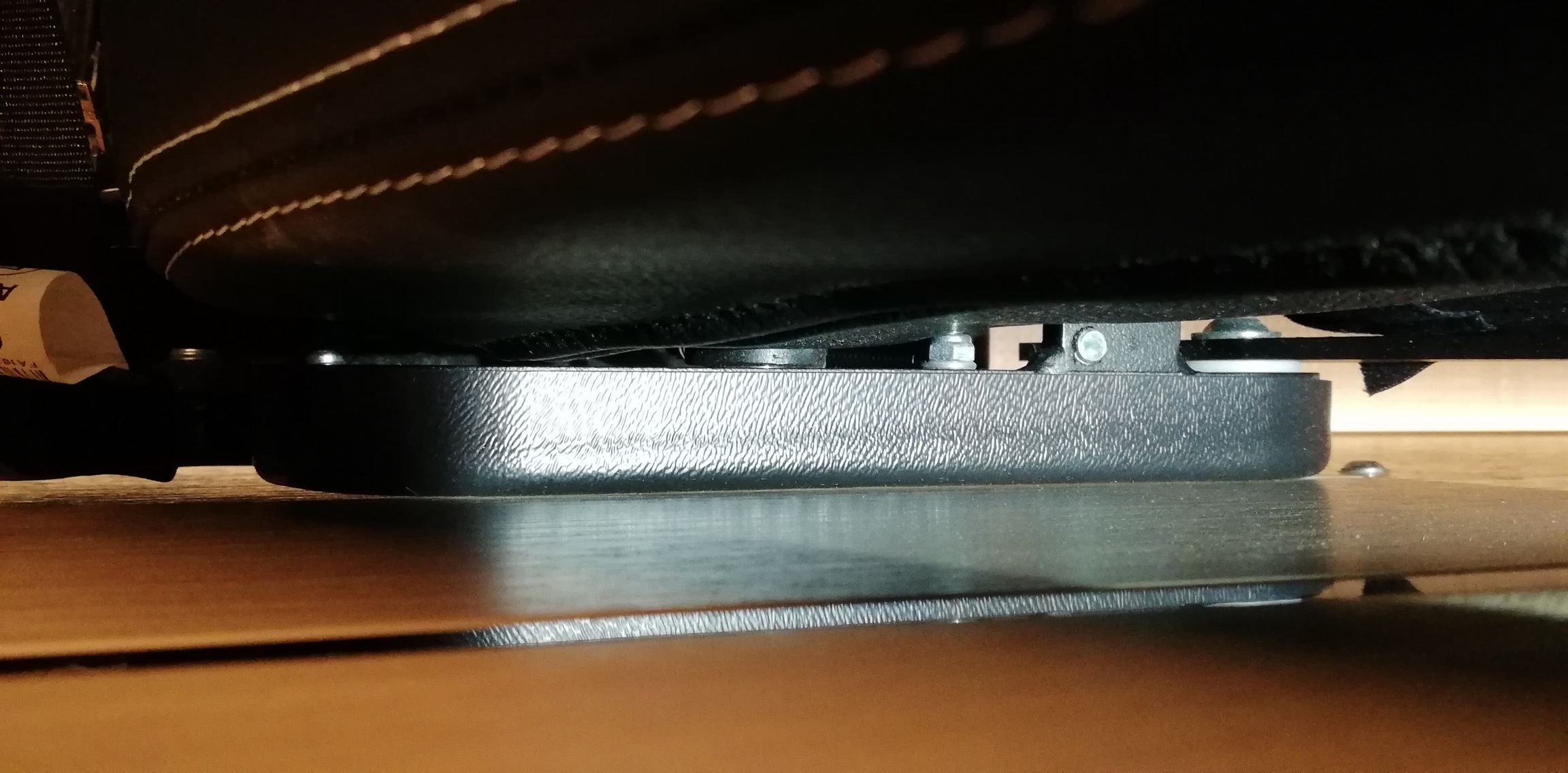

Depuis hier j'ai enfin réussi à reculer la banquette au maximum jusqu'à ce fameux décrochement dans la garniture. Voici le résultat :
Il y a plusieurs opérations à réaliser :
- régler latéralement la banquette contre le meuble de cuisine, en laissant 0,5 mm pas plus (il y a des vis de réglage)

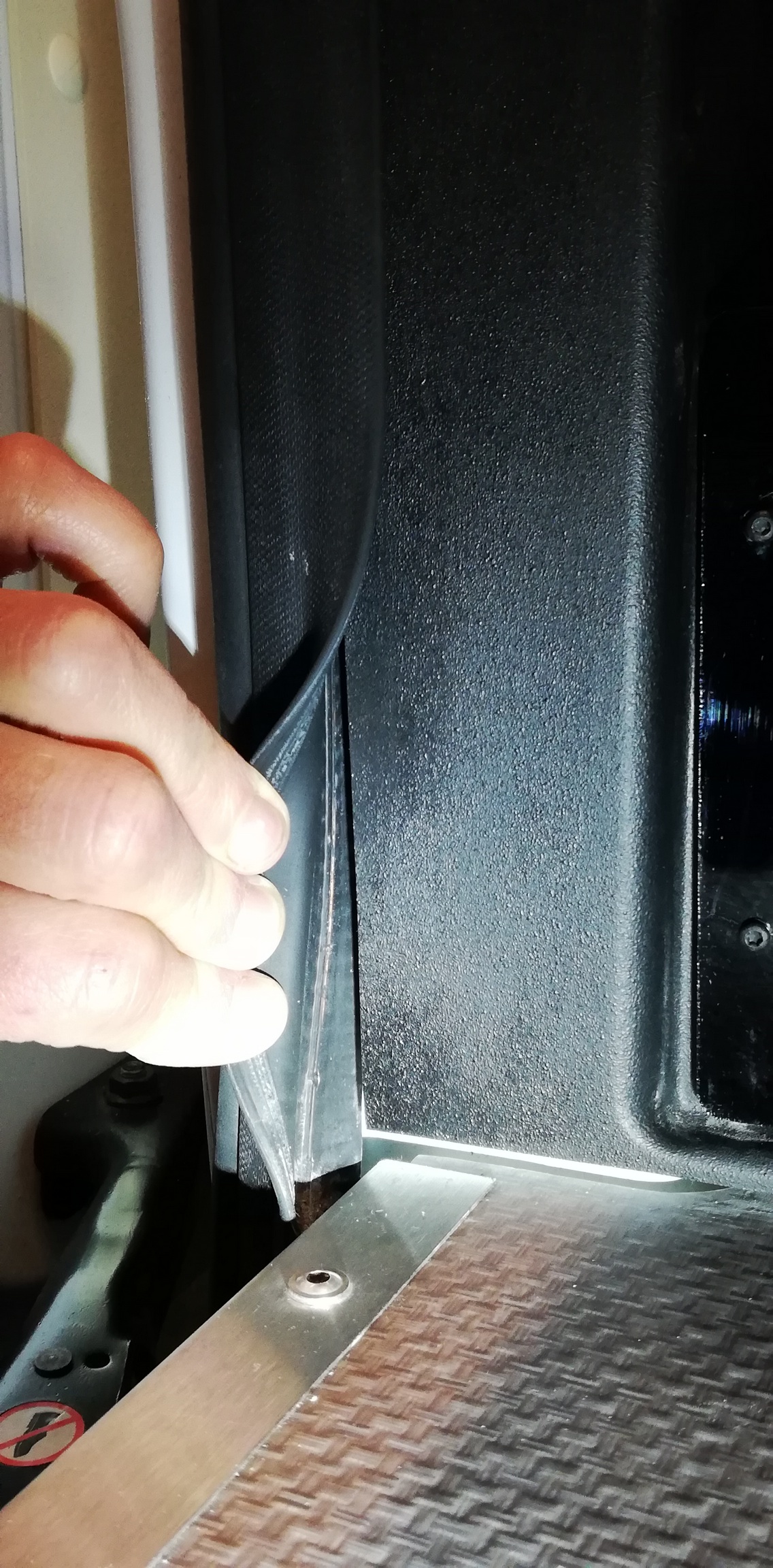

- enlever la vis qui fixe au sol la garniture de roue noire et qui se trouve au plus près de la porte latérale
- limer environ 5 à 8 mm sur la partie verticale de cette garniture en polyester qui vient contre le joint de la porte latérale pour augmenter le jeu. La conception du garnissage de roue ne tolère aucune approximation au montage.
- repositionner la vis de fixation au sol de la garniture polyester en la déplaçant d’environ 5 mm en direction de la porte latérale
- supprimer 2 vis de liaison entre la partie inférieure et la partie supérieure du garnissage au niveau des interrupteurs
- reculer les butées de la banquette situées dans les 4 rails métalliques au sol
- et à mon avis dans votre cas, vous devrez aussi déplacer la prise USB sur la partie horizontale du garnissage de roue pour qu’elle soit utilisable (pour moi c’était déjà fait à la réception du véhicule).
Ça rentre au millimètre, mais peu importe, il est maintenant possible de passer les jambes entre le pied de table et la banquette et on profite pleinement du meuble de cuisine. Il n’y a donc rien de mystérieux dans tout ça, mais clairement un manque de professionnalisme au montage et au contrôle chez Fleurette.
