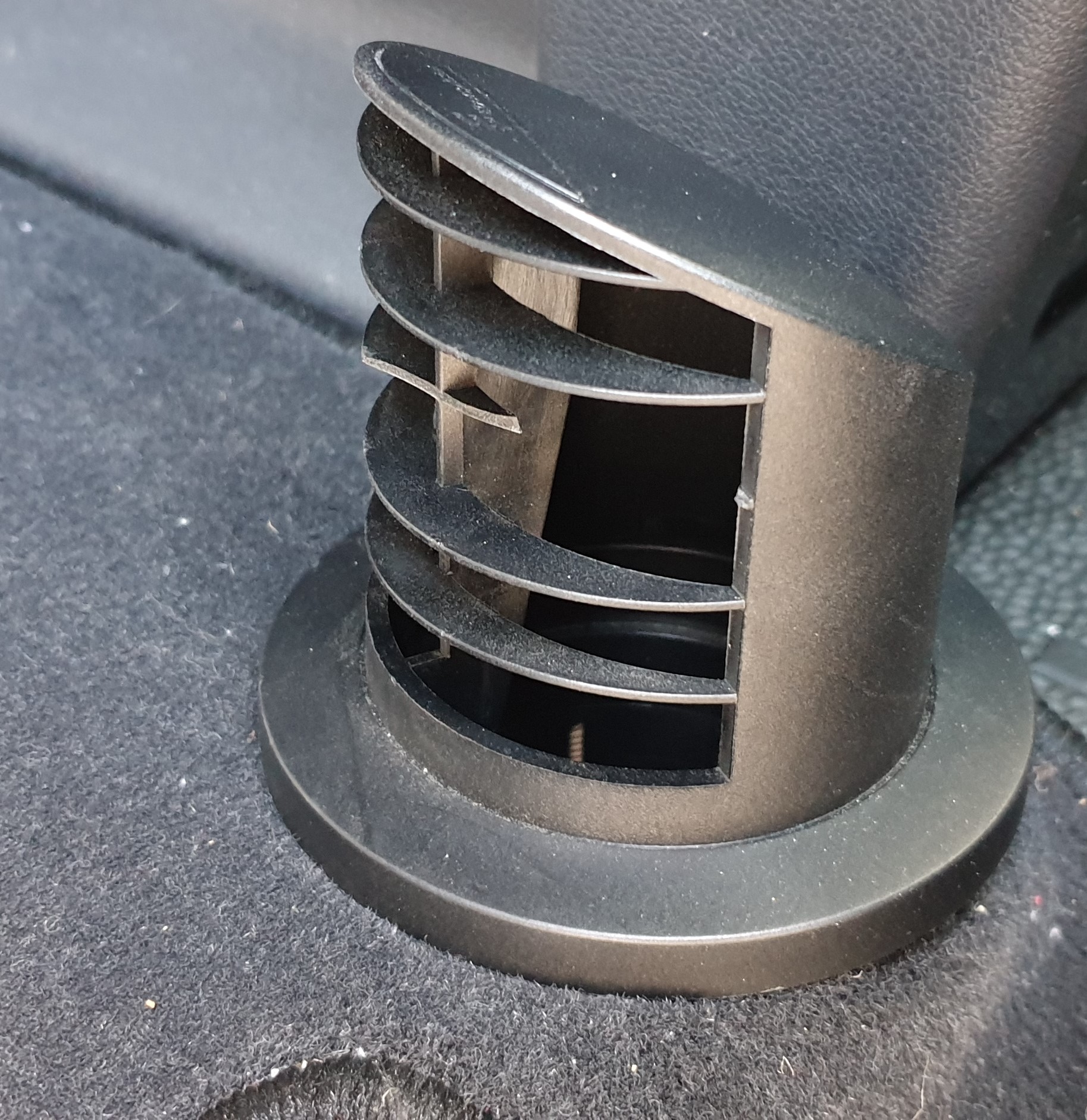

A l'occasion d'une virée, je me suis rendu compte que l'un d'entre nous a casser involontairement la buse directionnelle qui est au sol et par laquelle sort l'air chaud du chauffage webasto.
J'ai cherché sur internet si je pouvais trouver ce "simple" bout de plastique à l'identique mais sans succès, comme une pièce détachée.
L'un ou l'une d'entre vous saurait où se procurer le même évent sur internet sans avoir à retourner chez le concessionnaire?

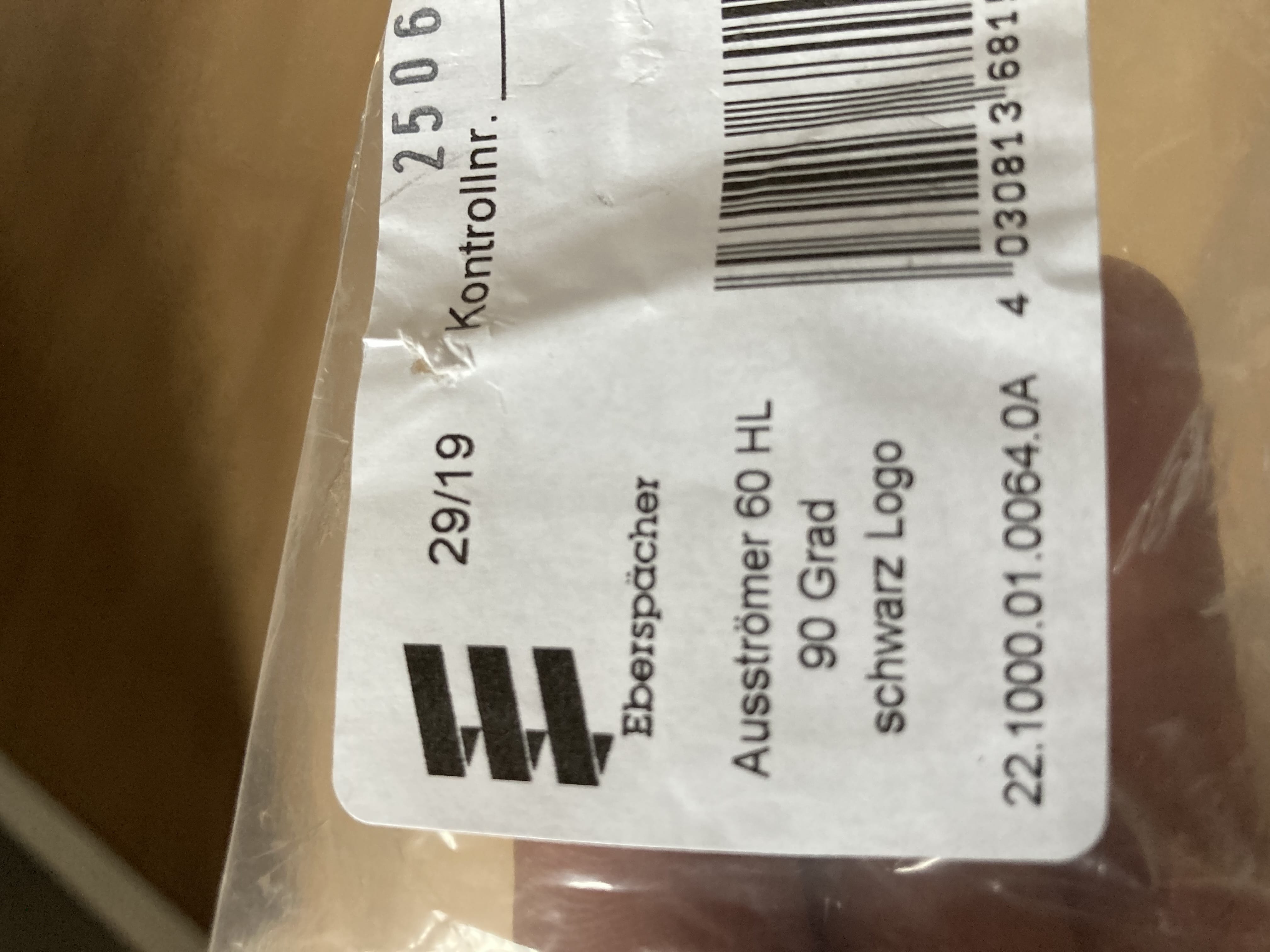

Oui, j'avais cassé le mien (bien pire que ça), et en farfouillant sur amazon, et j'avais trouvé en cherchant dans les pièces détachées de Webasto et Eberspacher. Ci-dessous l'étiquette de ce que j'avais acheté (pile poil le même que l'original).
Ça m'avait coûté 18,88 €
Eberspacher heater floor outlet 50mm or 60mm | 221000010064
Fabricant ‏ : ‎ EBERSPÄCHER
ASIN ‏ : ‎ B019IQ0MTU
Référence constructeur ‏ : ‎ 221000010064
