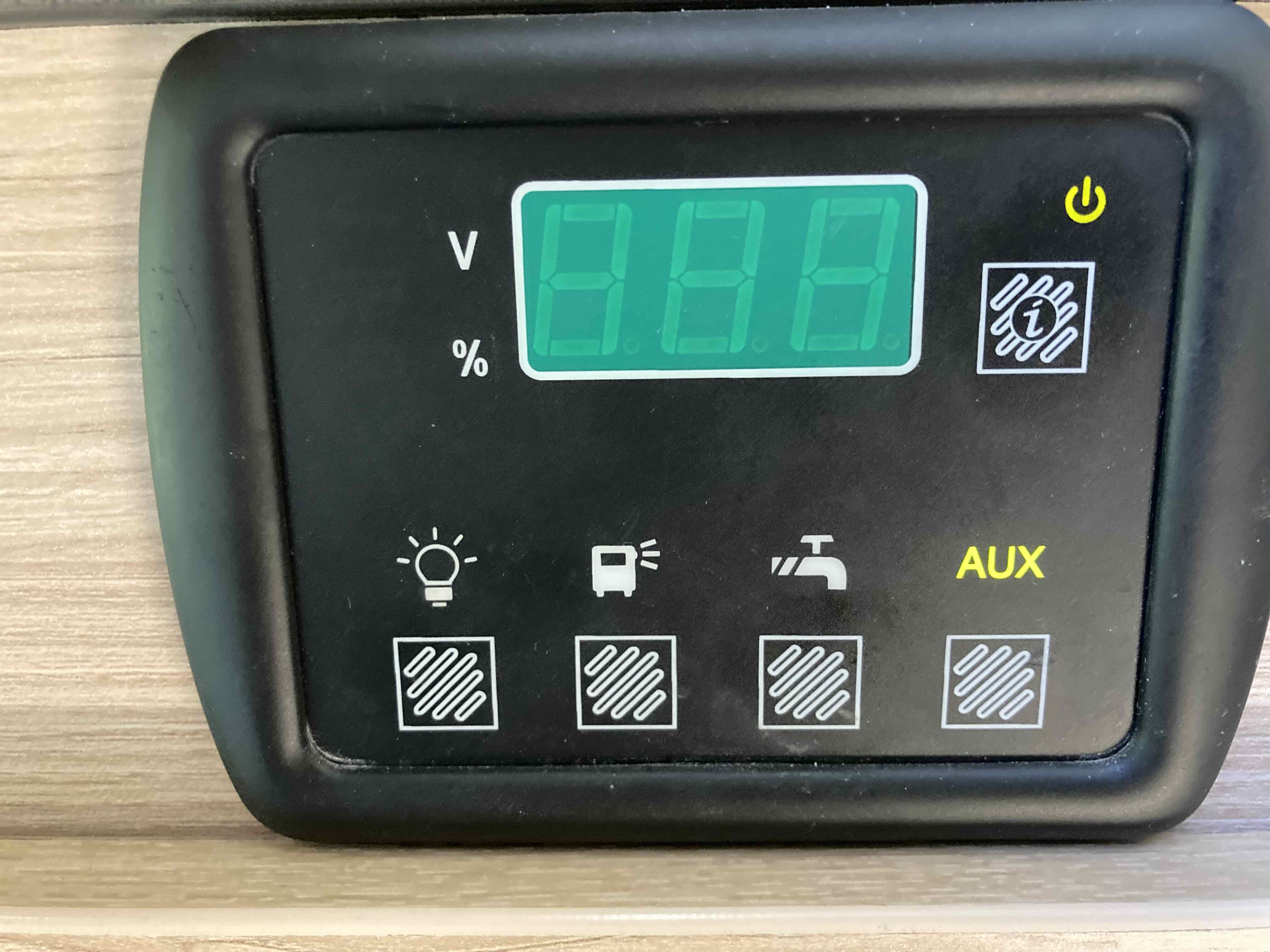

Mais concernant le point 3, si par « AUX » vous entendez ça :
Le bouton « AUX » allumé permet juste d’activer les prises USB afin de charger ses appareils (téléphone, …). Il n’a rien à voir avec « utiliser ou pas la batterie auxiliaire », puisque par définition tout le panneau de contrôle ne sert QUE pour la batterie auxiliaire.
(Bon, ok, il est aussi capable d’afficher le voltage de la batterie moteur, mais c’est tout)
