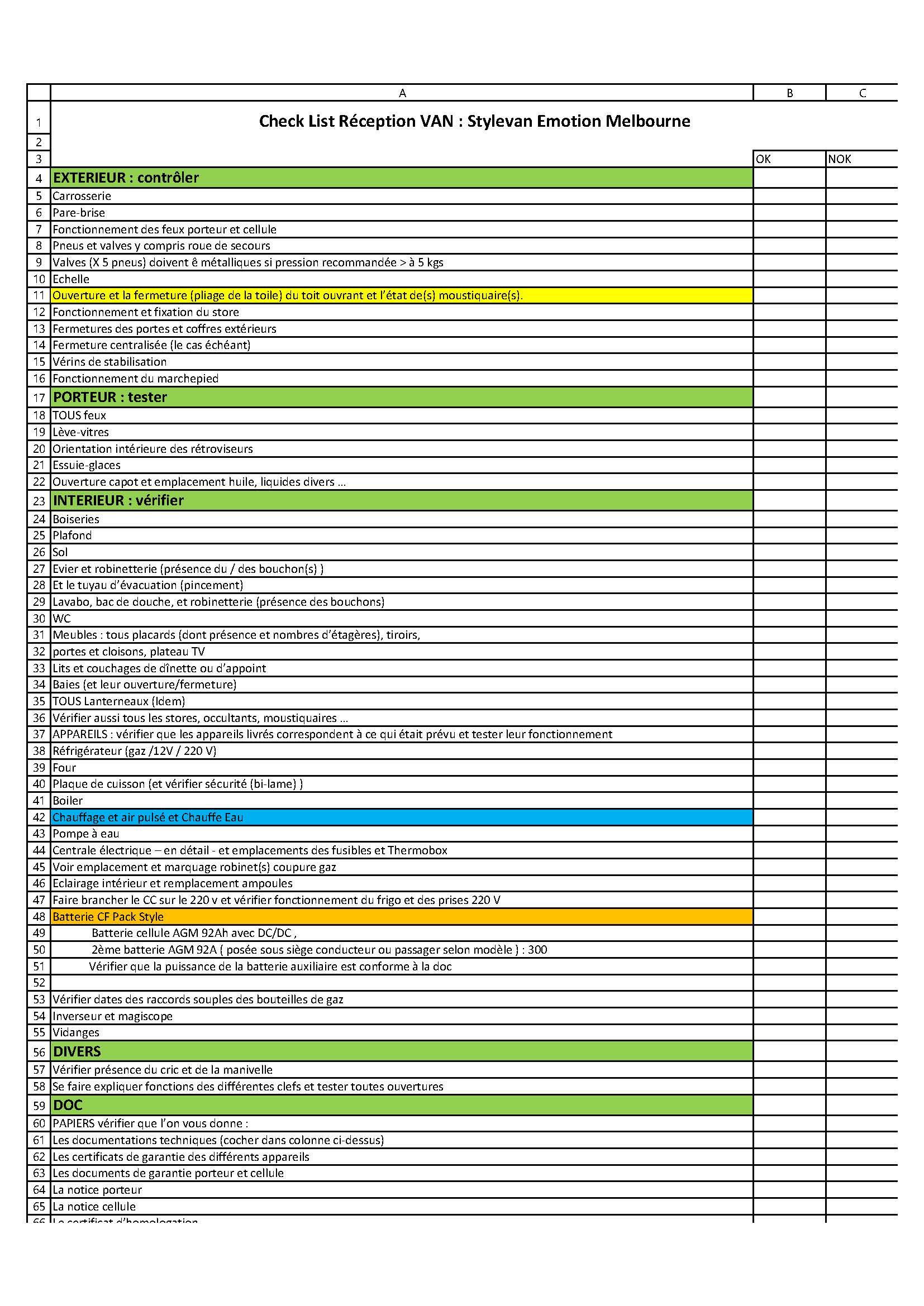

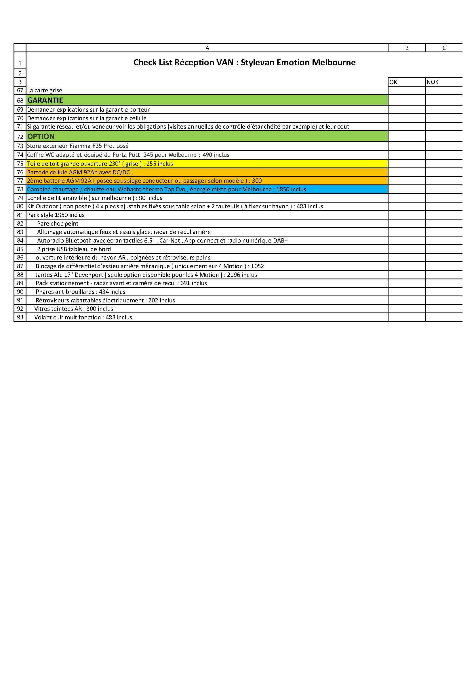

J'ai fait une checklist, elle est à peaufiner ou personnaliser.
Voir fichier joint en jpg. Me demander en MP si vous voulez le fichier en XLSX et/ou PDF. Car apparemment je ne peux par les déposer en direct.
J'epère que cela pourra servir à tous en attente de livraison...
Bonne journée.

Bonjour, J'ai un melbourne également.
Perso RAS sauf deux trucs que tu peux peut-être vérifier du coup:
La baguette de finition entre le toit escamotable et la feutrine du cockpit ne tient pas chez moi (vis inadaptées).
Le lit du toit n'est pas tout à fait dans l'axe, je place toujours une petite cale en bois quand je dors pour etre sur que ça supporte équitablement des deux côtés.
Sinon profite bien de ton nouveau joujou et donne lui un nom sympa !

Ok merci je le rajoute à la check-list.
