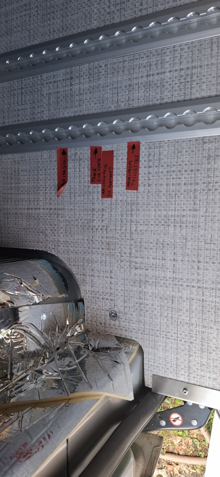

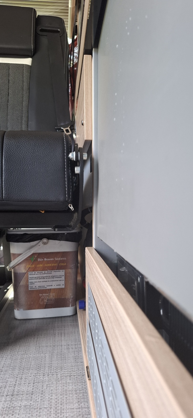

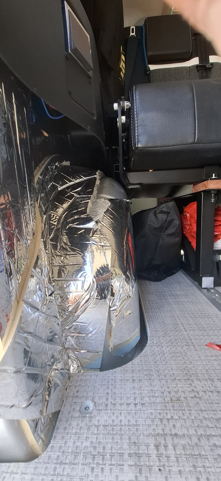

je continue dans les modifications pour tester le recul maximum de la banquette. Cette fois, elle va jusqu'au montant arrière droit, ce qui est le maximun possible. Mais ça presente peu d'intérêt, à part pour travailler sur l'électricité.
Notez que c'est un travail en cours. Pour arriver là, la banquette doit être remontée de 20mm et cela sort du cadre de l'homologation et ne doit pas être utilisée pour du transport de personne dans cette configuration.
Je joins une photo côté gauche. Les panneaux vous devront êtres remplacés par une tole pliée alu anodisee gris. A droite, l'"isolation" a été retirée, il y a 1 mm de jeu avec le passage d'aile. J'ai encore des options à étudier pour décaler encore la banquette à gauche.
Notez que ce sera une solution pour des pro qui travail pour eux ou des bricoleurs très avertis. Personne ne vous fera cela en concession
Pour la part, je vais régler les butées pour arriver a la marque "minimum toilettes" qui me permet d'utiliser les toilettes sèches rangé sous la banquette à gauche quand le lit est fait.
cela me permet de ranger à l'arrière 2 caisses 40x60 XL et une L de chez BD.

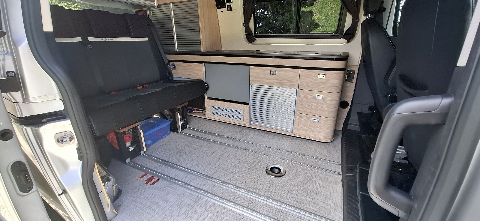

Et voilà les positions raisonnables
