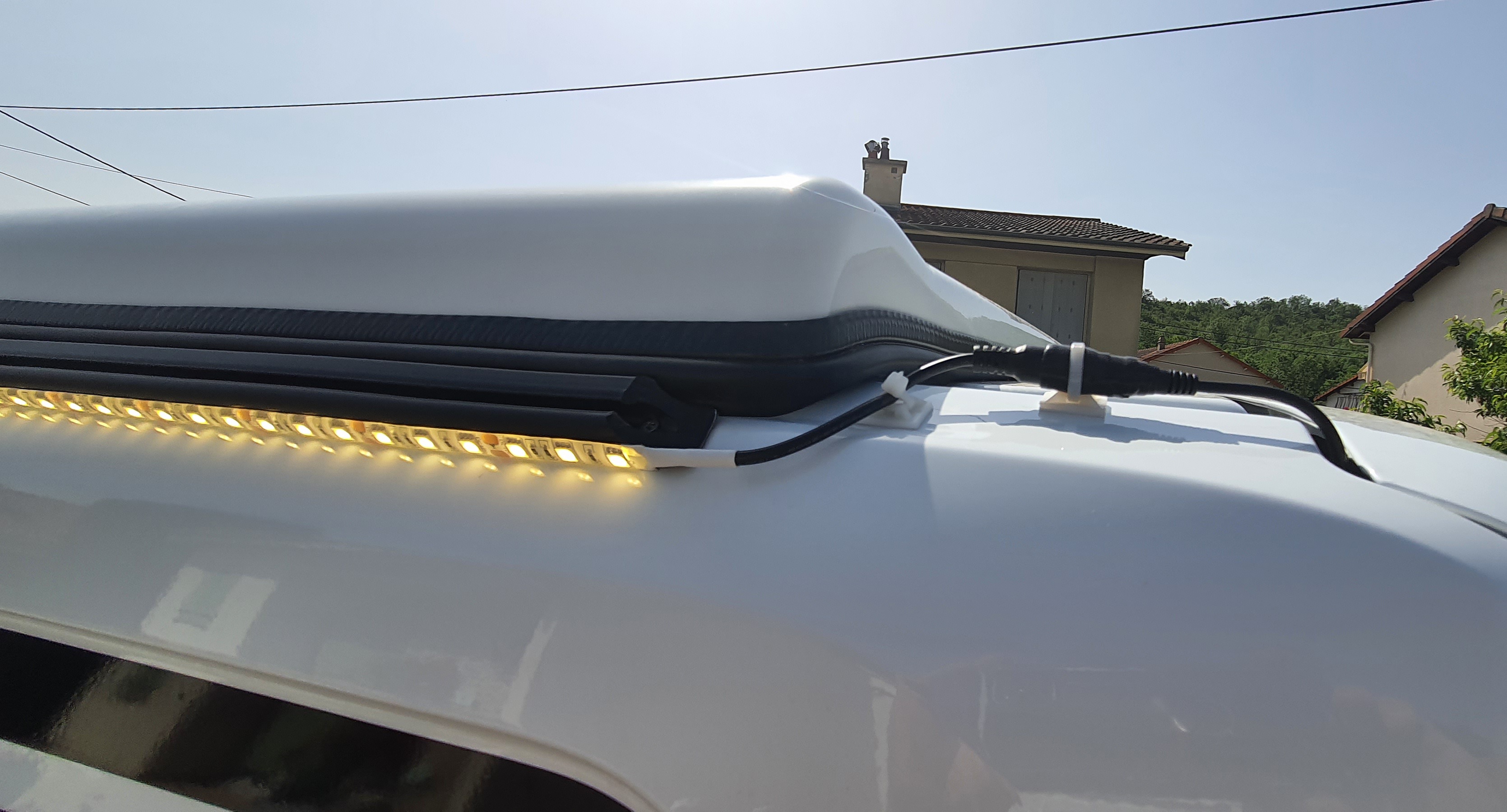

Un pti partage de bricolage.
Un ruban 12V IP65 60 leds et venu trouvé sa place sous le multi rail.
Pour information j'ai quand même prévu du bon double face car malgré que ce soit du 3M d'origine c'était pas terrible.

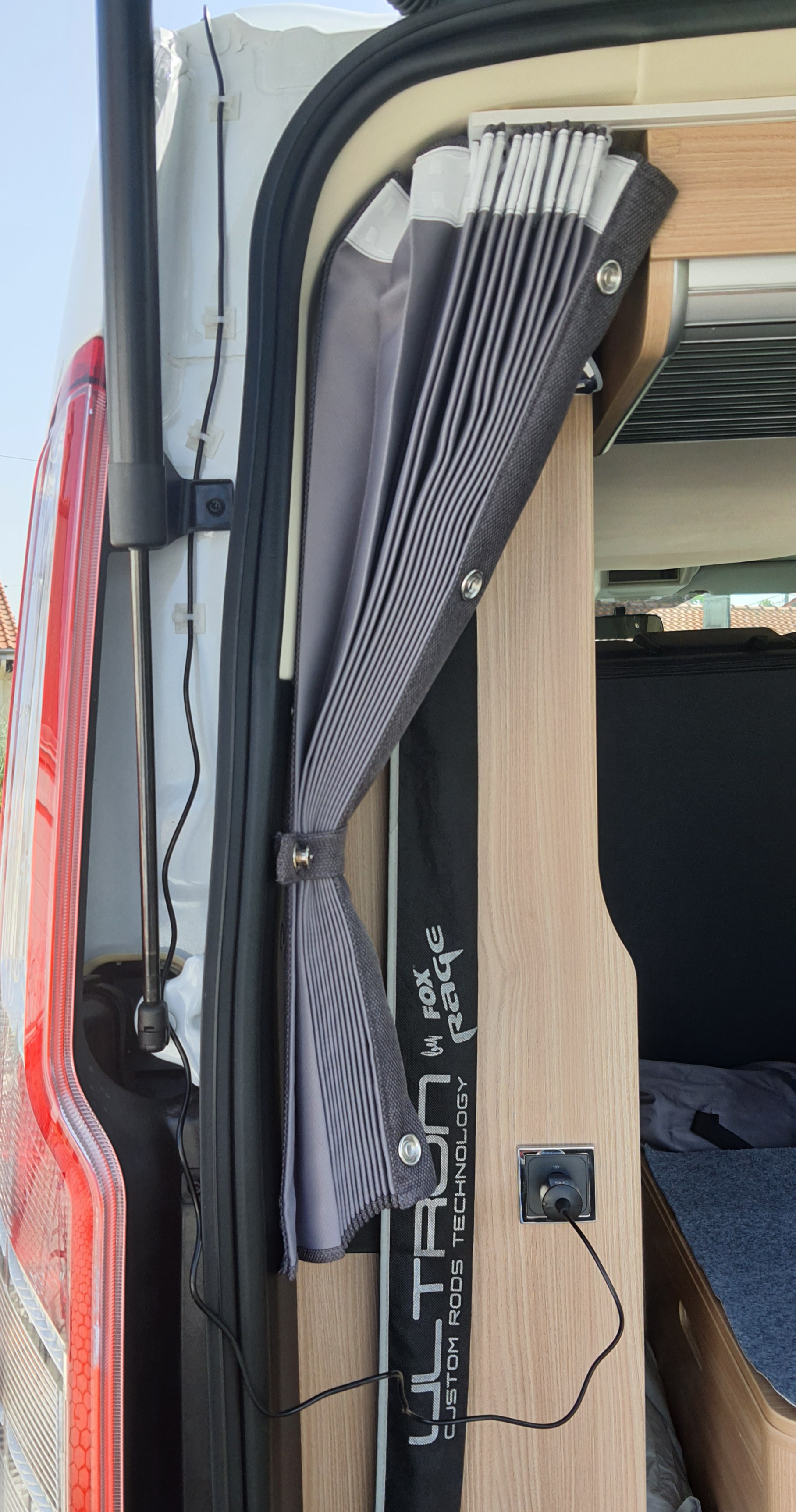

Achat d'un cordon embout allume cigar pour le branchement sur sortie 12V auxiliaire.
Vu l'espace entre le haillon et la caisse le câble passe tranquille.
Quand il ne sert pas l'embout et fermé dans un petit sac étanche et trouvé sa place dans un recoin derrière la plaque phares.
Je posterai une photo pour le rendu nocturne ;)

Bonsoir David,
Le rendu a l’air sympa et effectivement de nuit cela va égailler l’atmosphère :D
Tu as pris un modèle avec variateur de luminosité ?
Le top serait d’avoir plusieurs couleurs, en l’occurrence le rouge, qui attire moins les insectes volants, à la nuit tombée :idea:
Attention au nettoyeur à haute pression, car la protection IP65 ne garantira pas une protection efficace contre les infiltrations.
A voir dans le temps comment va vieillir l'installation, notamment au niveau des supports adhésifs du câble et du bandeau LED ;)

Messagepar Malo63 » Mer 23 Juin 2021 20:04
Alors non je suis resté sur du monochrome, j'ai hésité mais si plus tard ça me prend je changerai (l'avantage c'est que le prix reste très abordable, 20€ pour celle-ci et encore il me reste une chute que je peux réutiliser)
En effet je rajouterais peu être un variateur, à voir l'intensité lumineuse à l'utilisation.
Pour le lavage haute pression c'est prohibé chez moi :D que ce soit sur mes vtt ou véhicules, c'est toujours une source de dégradation.
En tout cas je ne manquerai pas de donner un avis, voir au moins si cela traverse l'été sans encombre.(UV et pluie)
Une petite précision, j'ai protégée la coupe du ruban avec un peu de colle silicone, pareil pour la connectique d'alim. MF.
Après encore une fois le prix étant raisonnable et la mise en œuvre simple j'ai moins d'appréhension si il faut remplacer ou abandonner l'idée. ;)
