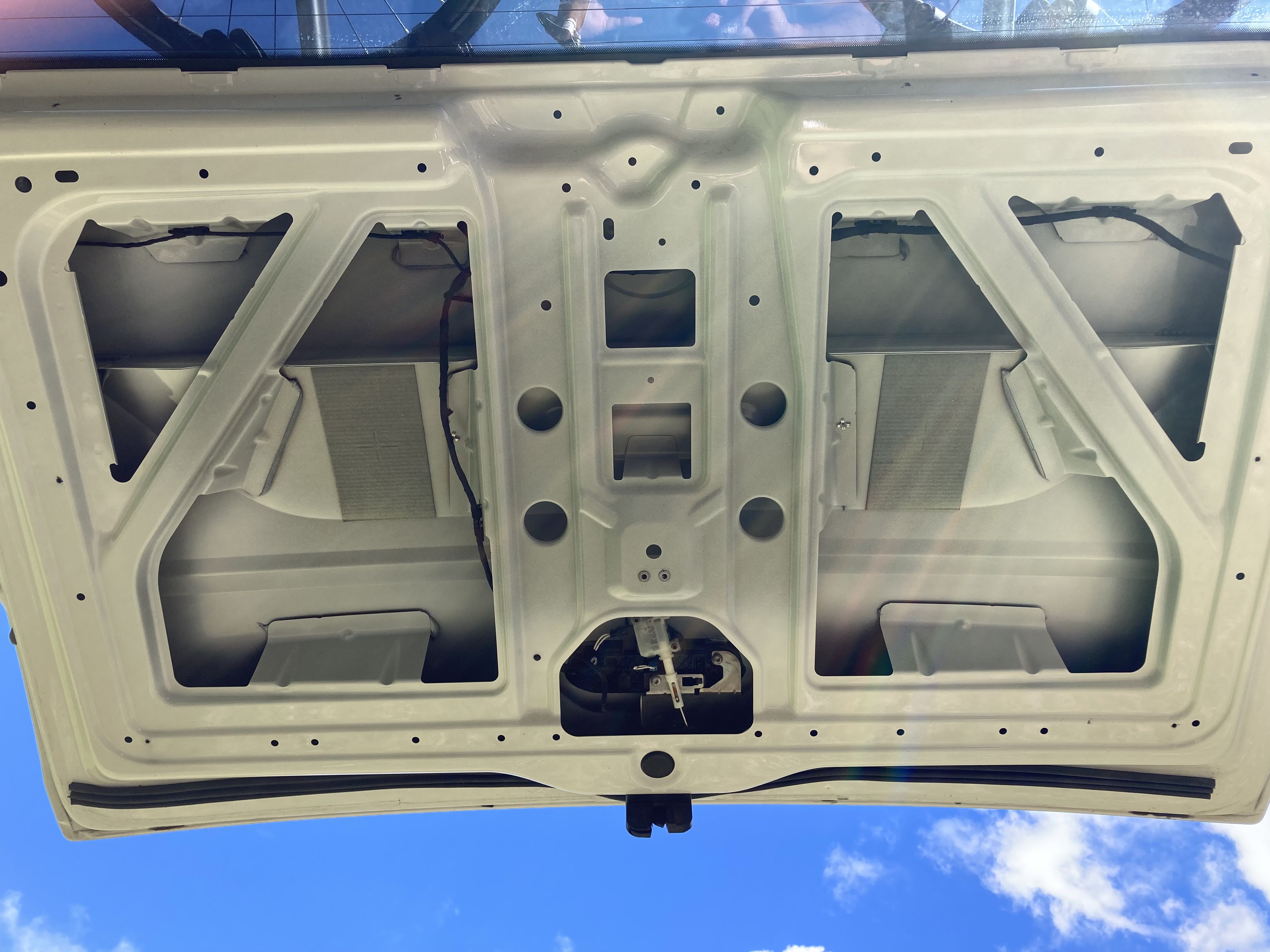

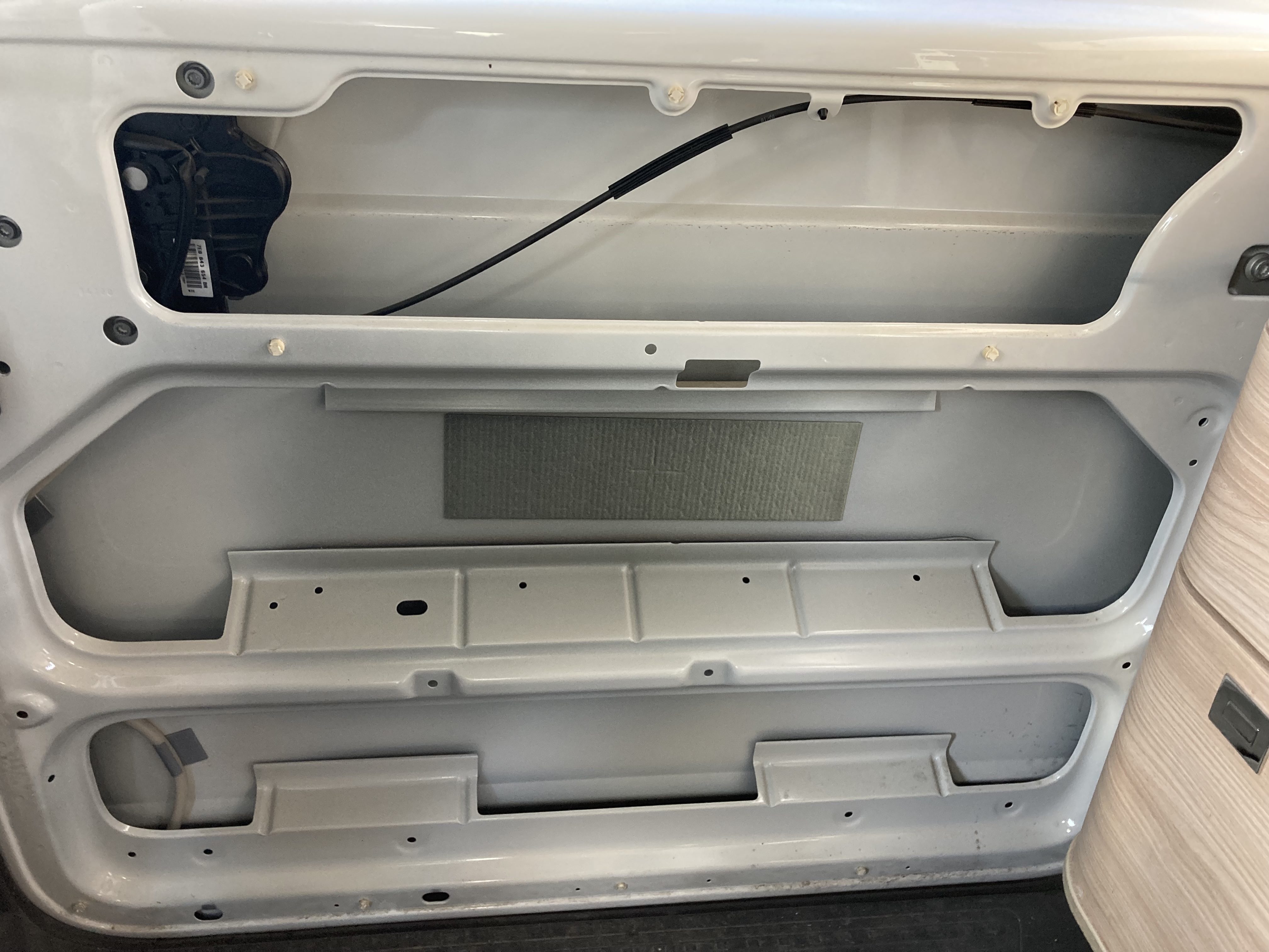

Pour info, voilà l'isolation (enfin, l'absence d'isolation), d'un Durban 2019 quand on démonte pour voir ...
Du coup, j'ai isolé le hayon avec de l'isolant fin (pas trop de place pour mettre autre chose, avec le coffrage plastique qui vient s'insérer dedans, avec des rangements dans les creux).
J'ai isolé aussi la porte latérale avec le même isolant fin : il y aurait eu de la place pour faire mieux avec un truc genre Biofibre, mais bon, j'allais pas acheter deux trucs différents alors que le rouleau acheté permet de tout faire, alors tant pis.
A noter, derrière les meubles, là où c'est accessible (cuisine, coffre de la banquette, réservoir d'eau), Stylevan Emotion a bien isolé, quand même. Mais il y a moyen de compléter néanmoins pas mal, ce que je ne me suis pas privé de faire.
Les hivers précédents, sans ce complément d'isolation, j'ai quand même passé des nuits à -19 dans le Jura sans problème. Ca devrait donc être "encore mieux" maintenant !

jeanvan21 a écrit :Bonjour
