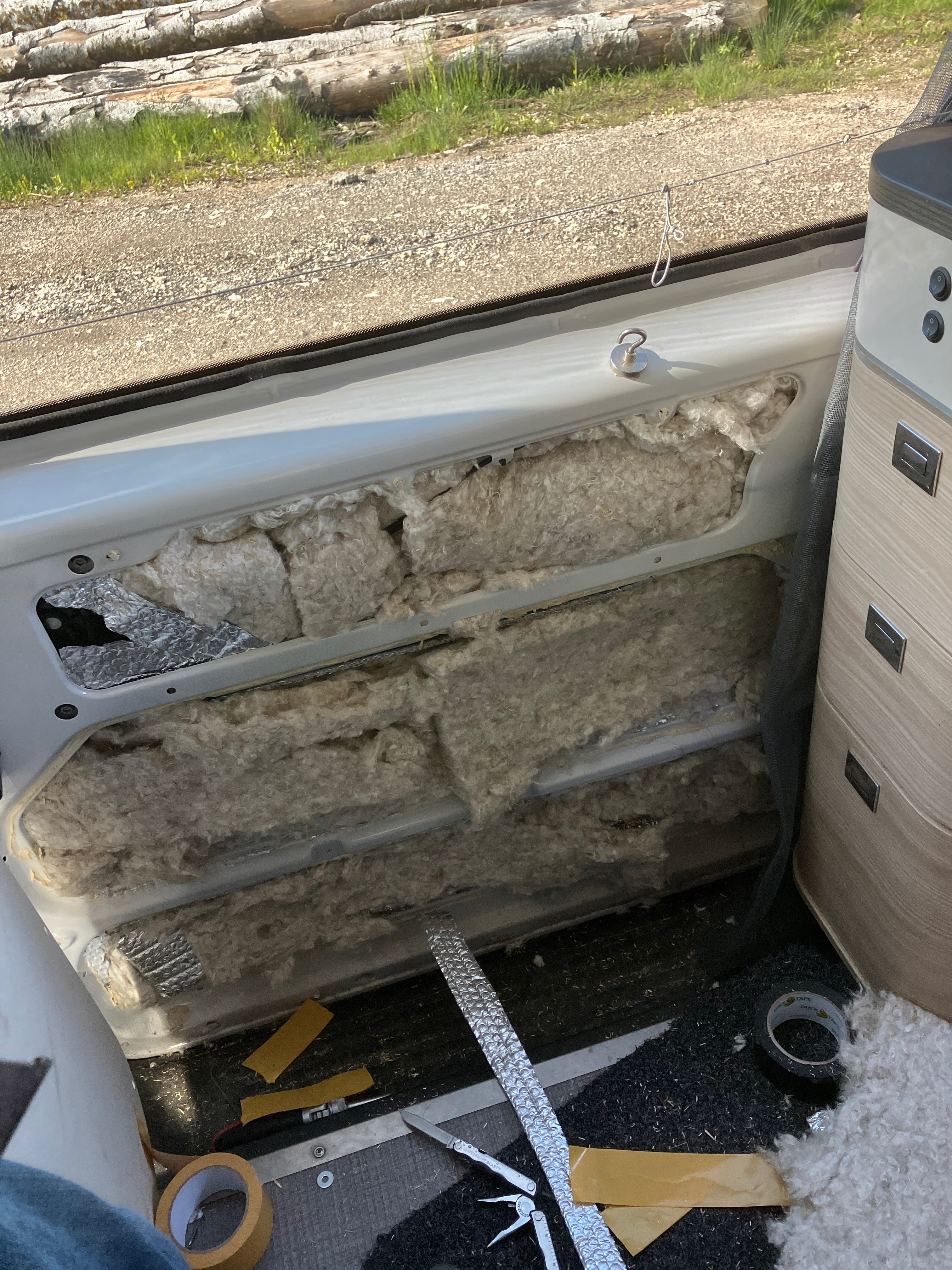

Depuis lors, j’ai mis la main sur du Biofibre et j’en ai mis partout :
- principalement la porte latérale coulissante,

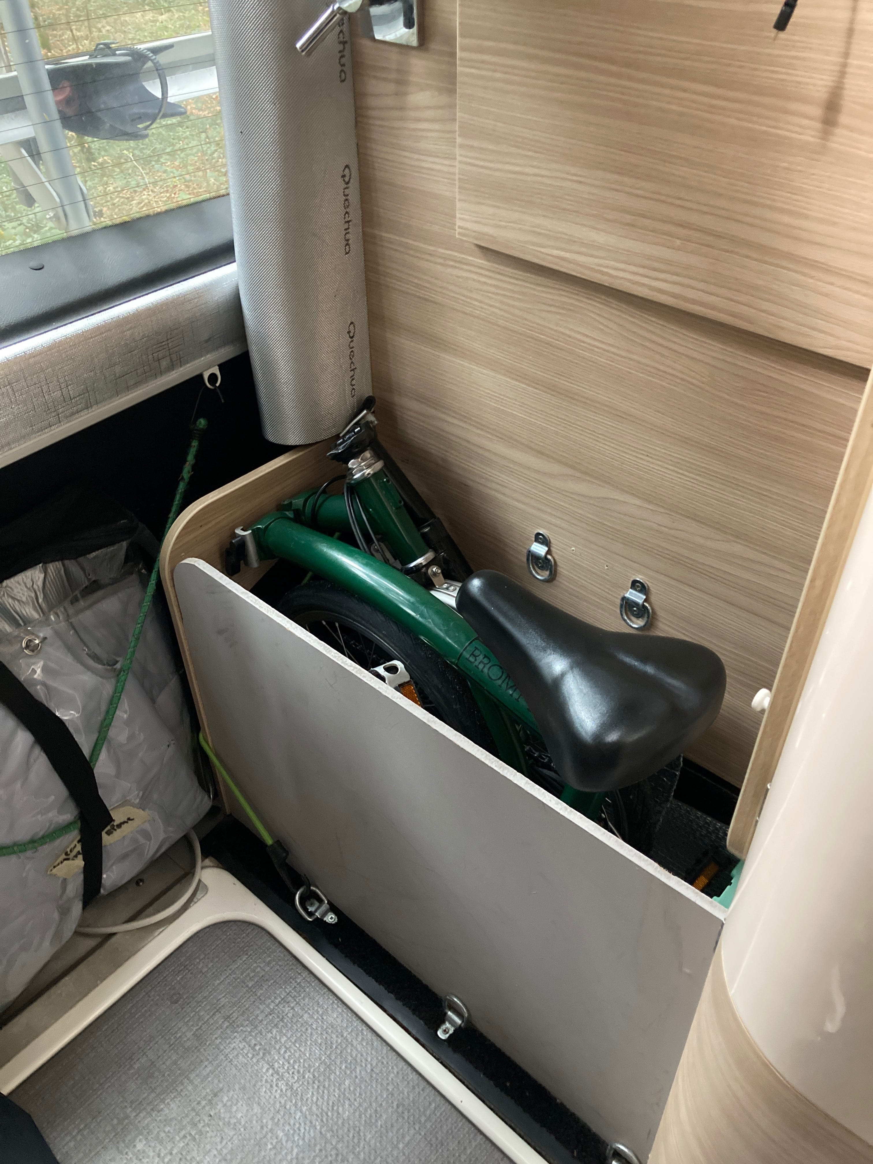

- le retrait du wc chimique pour y mettre un vélo pliant
- le bloc en bois amovible vers le salon remplacé par une Eurobox servant de toilettes sèches

question bête, mais on retire comment les picots qui tiennent l'habillage des portes? Il y a un outils, ou ils faut en acheter des nouveaux de rechange?
Merci pour les photos, maintenant je sais que je dois renforcer mon absence d'isolation!!!
Romain
Messages : 120
Re: Amélioration de l'isolation sur un Durban
Messagepar jeanvan21 » Mar 17 Sep 2024 00:18
Les « picots », ce doit être j’imagine les « clips et agrafes de fixation de porte de véhicule » :)
Pas réussi à les enlever proprement, j’ai coupé les têtes des clips au cutter, puis lors du remontage j’ai mis à la place des vis avec des rondelles. Les vis se prennent dans ce qu’il reste des clips, ça tient super bien. J’avais fait ça en attendant de racheter des clips, ce que je n’ai bien sûr jamais fait :)

illustration de la porte latérale en cours d'isolation
et retrait du wc pour faire un espace vélo ou autre
