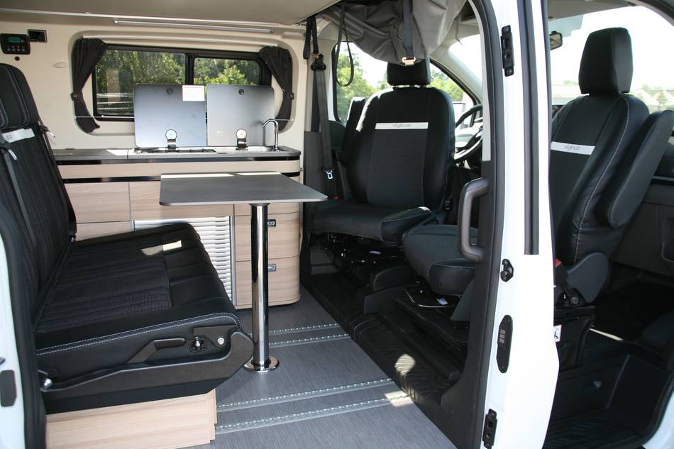

Idem pour nous, un Ford Auckland reçu en juillet 2021.
La position arrière maximum de la banquette ne permet pas :
- d'accéder facilement au placard central et profiter pleinement de la capacité de ce meuble
- de passer les jambes entre la banquette et le pied de table pour rentrer et quitter le véhicule lorsque la table est installée.
De notre côté, la prise USB a été déplacée sur le partie horizontale de l'habillage latéral de roue et le trou d'origine pour la prise a été fermé par une plaque additionnelle visée dans l'habillage plastique. Donc la prise reste utilisable, quoi que peu accessible puisque située derrière le dossier de la banquette. Le fait que la prise soit déplacée démontre que le problème est connu, mais n'a pas été signalé aux clients.
Que s'est-il passé chez Fleurette ?
Modification de la largeur de la banquette ?
Utilisation d'une banquette prévue pour un autre porteur ?
Dans tous les cas ce n'est pas conforme au modèle présenté avant l'achat et à la photo de la plaquette commerciale.

- Photo_2.jpg (78.64 Kio) Vu 61396 fois
- Photo_1.png (817.35 Kio) Vu 61396 fois

Hello Piernel,
Nous somme bien d'accord sur ce point, nous avons ouvert un litige avec Stylevan par l'intermédiaire de notre concessionnaire isacar Loisirs.
Ils nous ont proposé la solution que vous mentionnez et nous avons refusé car cela ne changerait rien au niveau du recul de banquette.
Nous nous battons tout les 3 jours pour relancer notre concessionnaire ainsi que Stylevan. C'est une très grosse erreur de leur part qui rend le van pratiquement inutilisable dans l'état et qui rend la publicité mensongère... Nous sommes 3 sur la concession à avoir le même problème.
