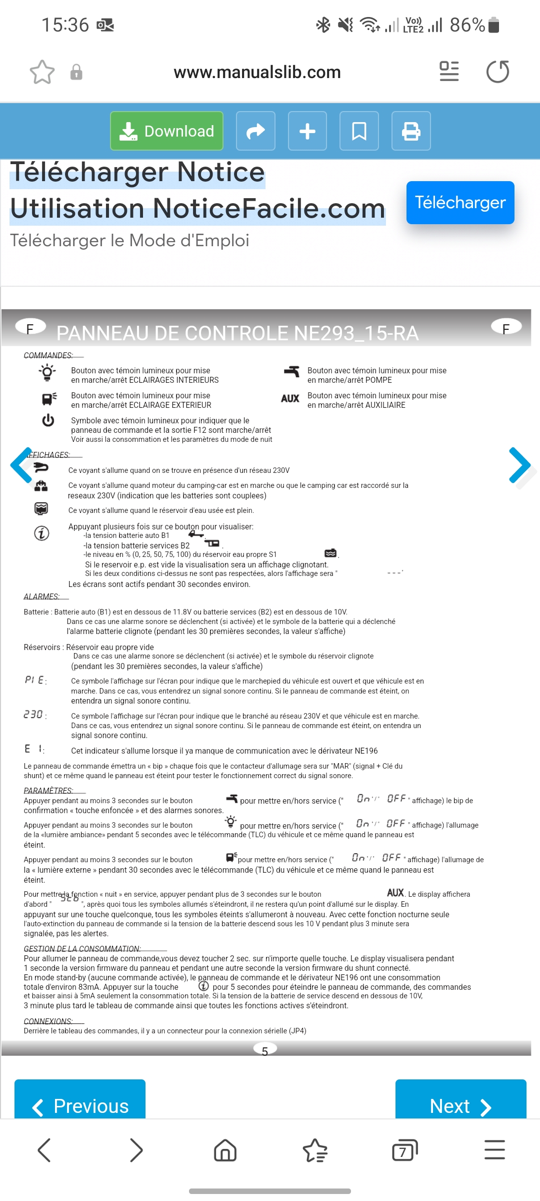

Francois
Enregistré le : Lun 29 Aoû 2022 19:02
Re: Fermeture toit et éclairage porte Aukland
Messagepar Francois » Lun 29 Aoû 2022 19:51
Salut à tous,
Heureux possesseur d'un Auckland de 2021 depuis quelques semaines je me suis aussi pris la tête avec les lumières d'ambiance (bandeau sous le meuble cuisine et porte livre).
Apres quelques recherches j'ai trouvé la notice du tableau de commande ci-jointe.
Pour tout eteindre je pense avoir donc compris qu'il y'a différentes solutions.
Soit eteindre le tableau a chaque fois : pas hyper cool
Soit cliquer 3 sec sur le voyant lumiere pour le mettre sur OFF (désactive les lumieres d'ambiance, ne s'allumeront donc pas à l'ouverture)
Soit une fois le voyant lumiere sur ON et après avoir fermé le Van cliquer 2x sur le bouton de fermeture du van de la clé, la lumiere s'éteint au bout de qqes secondes (bug chez moi, marche pas tjs)
Perso j'ai désactivé les lumieres d'ambiance. Si besoin j'allume le tableau de commande et me sers de linterrupteur.
Si quelqu'un a une autre solution je suis preneur :)
La notice m'a permis aussi d'éteindre le bip a chaque clic sur un bouton du tableau de commande en restant appuyé 3sec sur le voyant eau
Screenshot_20220828-153627_Samsung Internet.jpg (844.93 Kio) Vu 20282 fois
