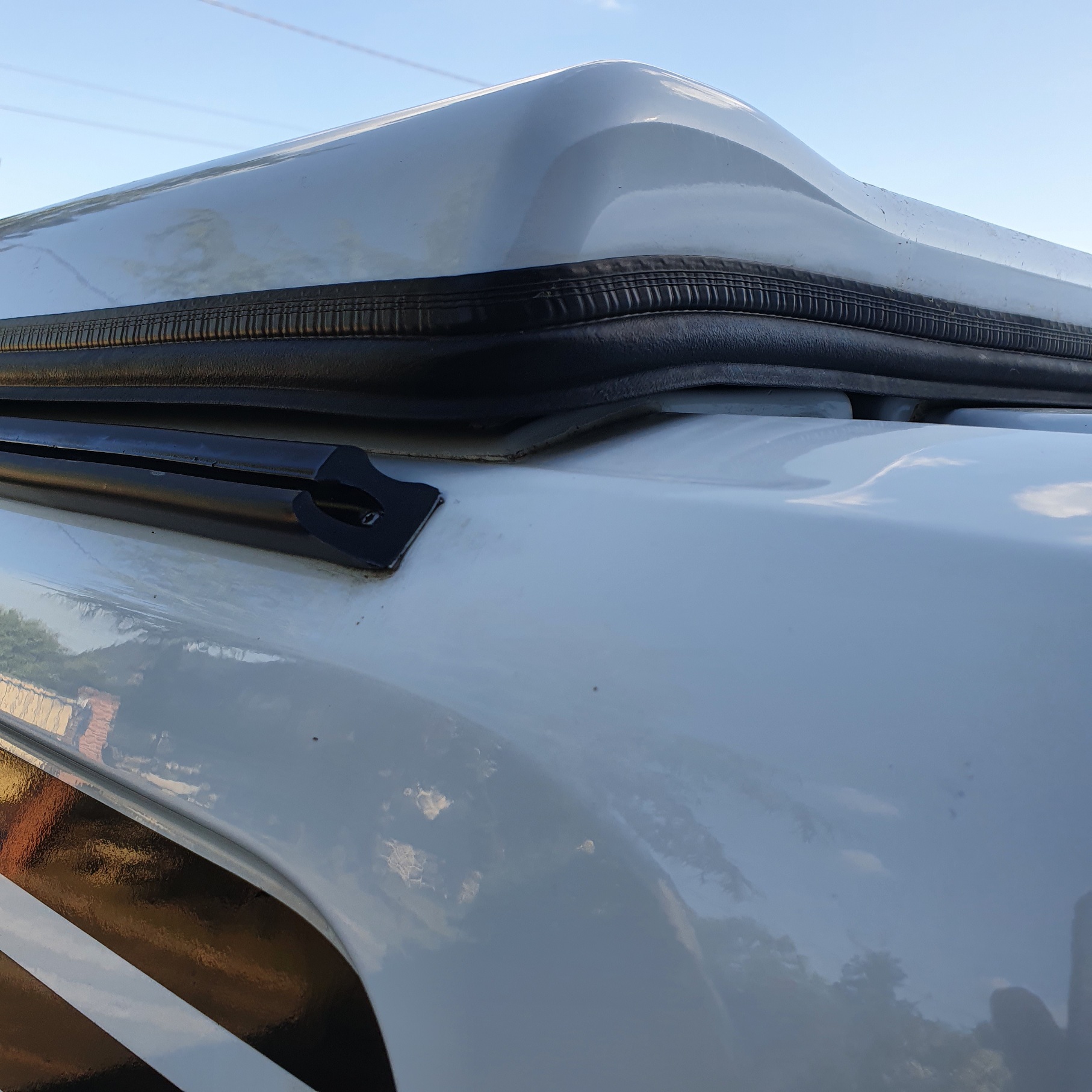

je viens de prendre possession d’un ford aukland,j'ai le même problème à gauche :je dois appuyer dehors au niveau de l'attache et malgrés cela, il depasse d'un cm le bord du toit de la cabine!!
Retour en concession,vous pouvez rouler comme cela , on verra dans 3 mois:que me conseillez-vous.

A quelle occasion ton toit ne s’est-il plus bien refermé :?:
Toit relevé vois-tu une grosse différence entre le système de levage gauche et droit :?:
Si tu ne vois pas de différence notoire à l’oeil prend des mesures comparatives à l’aide d’un mètre.
Fait de même pour le toit relevable car il est peut-être déformé.
Si le toit est bon essaye de desserrer les vis de maintien sur la caquette du pantographe gauche et regarde si le problème persiste.
Cette manipulation peut fonctionner à condition qu’il y ait du jeu.
