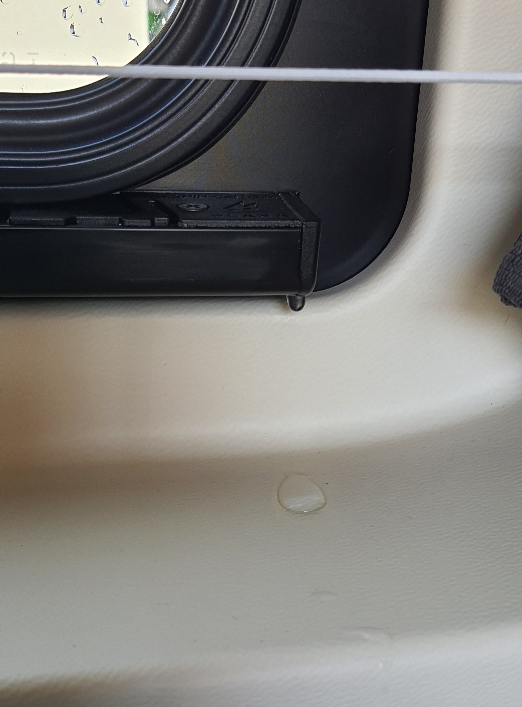

Bein celle là elle est pas mal, présence d'eau moi aussi constaté aujourd'hui dans l'angle du meuble côté evier et coule le long des tiroirs...il fait super beau depuis 2 jours :? :shock:
Ça serait pas de la condensation (rosée du matin) qui descend de la vitre??

Bon c'est confirmé, c'est bien de l'eau de pluie, l'orage d'hier à bien eu raison de l'étanchéité de la fenêtre...
On va y arriver :P...depuis la réception je passe trop de temps à réfléchir à mon goût...
De toute façon c'est facile à diagnostiquer, le joint a lèvres ne comprime pas assez la vitre après avoir bloqué la fenêtre...
Reste à voir encore qui va s'occuper de ça :?:
