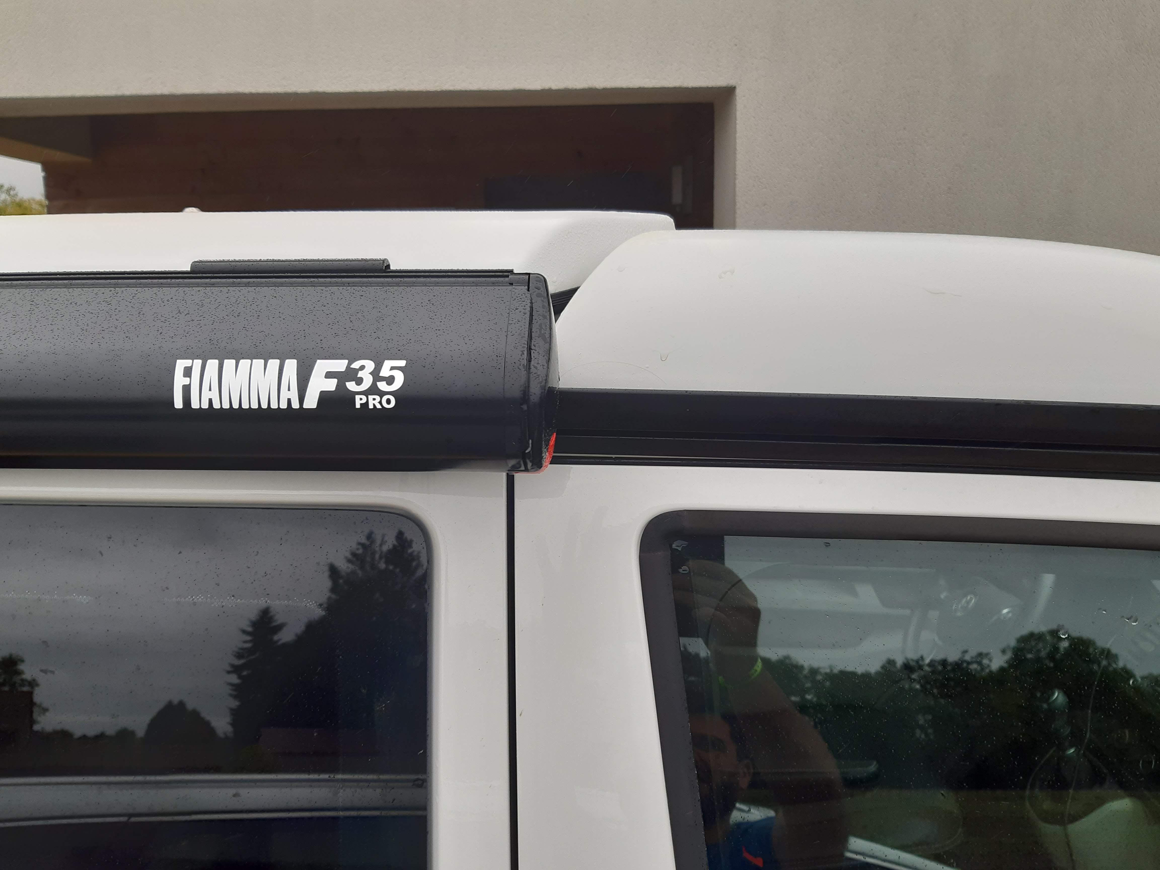

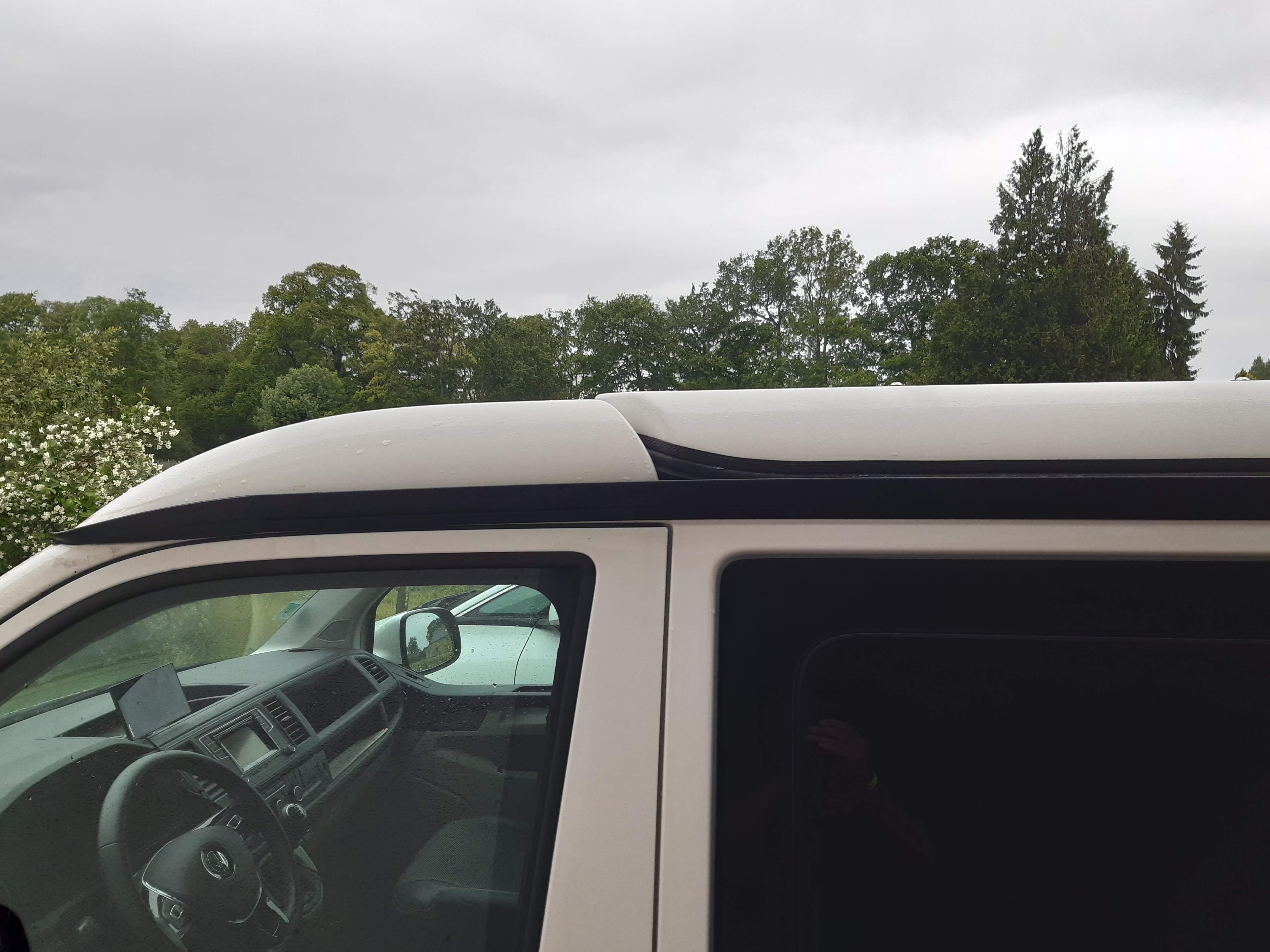

2 - Interrogation sur alignement toit relevable à la fermeture
Il s'agit là d'avantage d'une d'inquiétude concernant la position du toit une fois fermé. Je trouve en effet que l'avant "baille" un peu et qu'il n'est pas aligné sur le bourrelet de carrosserie. Cela donne ça en photos :
Coté gauche
Côté droit
C'est plus marqué côté droit. Le joint à l'avant du toit semble bien coller à la carrosserie mais les angles bof bof. Est-ce le cas également sur vos Durban ? Je me pose des questions sur l'étanchéité.

Pour l’alignement du toit, j’ai l’impression de voir les photos du mien :) mais je n’ai pas de problèmes d’étanchéité en tout cas.
Peut-être regarder les pantographes s’il ne faut pas un les visser dévisser ou tordre gentiment …

Pour l'alignement, je ne veux pas non plus me faire des nœuds à la tête pour rien. Je cherche justement à savoir si vous constatez aussi ça sur vos Durban. Peut-être est ce normal ?

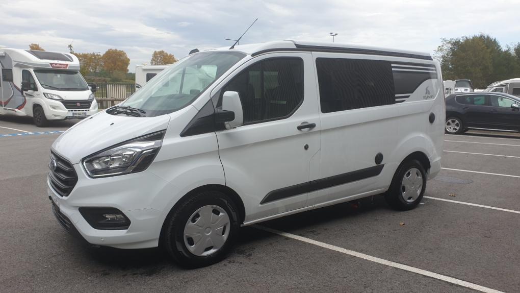

Je n’ai pas trouvé de bonne photo avec la partie qui nous intéresse avec un Durban :cry:
Par contre sur cet Auckland (neuf à la vente) le déport du toit est semblable au tien (en plus il s’ouvre dans l’autre sens) :idea:

Nous sommes possesseur d'un Durban depuis octobre. Nous avons remarqué la même chose sur le toit de notre Durban, mais effectivement pas de problème d'étanchéité et à la concession ça leur paraissait normal.
