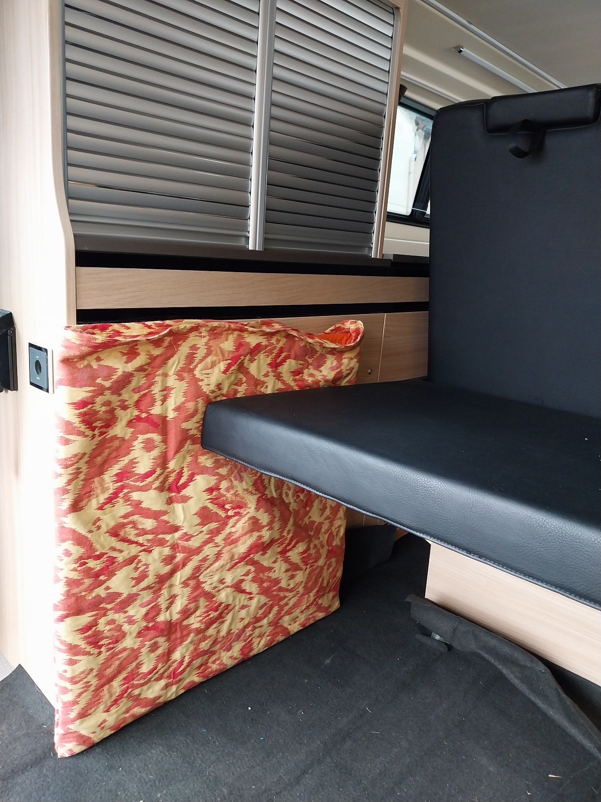

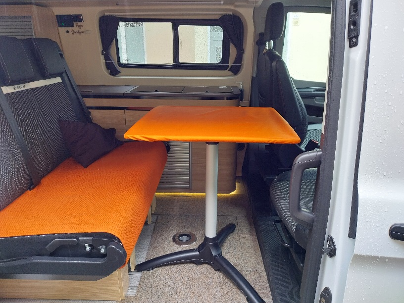

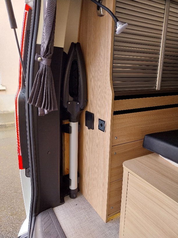

J'ai donc choisi d'acheter un ensemble trepied + pied + coupelle que j'ai fixé sur un plateau 60x60 en remplacement de la table actuelle (bien conçue mais trop fragile à mon goût, je la met de côté pour le jour de la revente du camion).
Résultat: une table bien pratique qui passe de l'intérieur à l'extérieur, en plus elle peut être déplacée facilement pour ouvrir le tiroir sous banquette.
Le trepied trouve sa place dans le renfoncement à l'arrière (de toutes façons j'ai viré le coffre, peu pratique et lui aussi trop fragile, je préfère mettre des caisses plastiques).
La table montée
Dernier détail, pour plus de stabilité j'ai collé l'ensemble pied/trépied
La table dans sa housse
Le plateau est rangé dans sa housse, le long de la planche arrière.

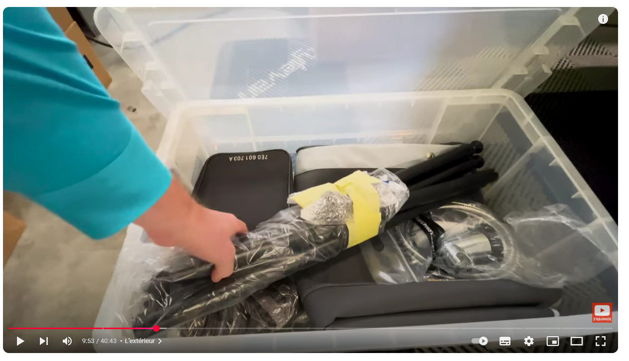

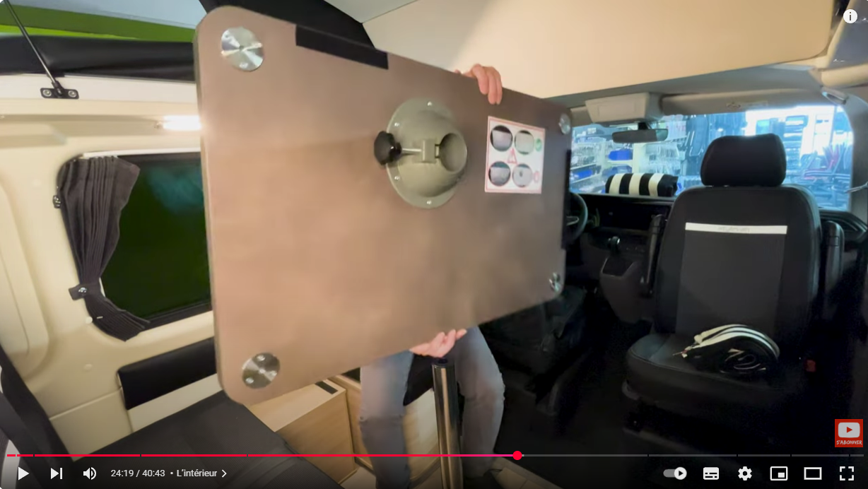

Nous souhaiterions mettre la table en extérieur de notre durban. Nous avons trouvé sur une vidéo que 4 pieds démontables on été rajoutés sur les derniers modèles.
Quelqu'un sait où on peut se les procurer?
je joins 2 capture d'écran de la vidéo.
