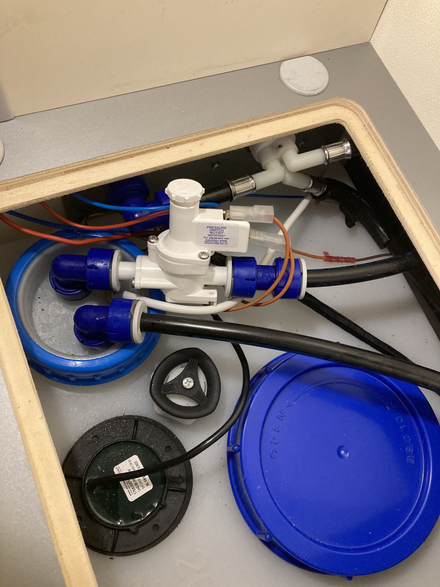

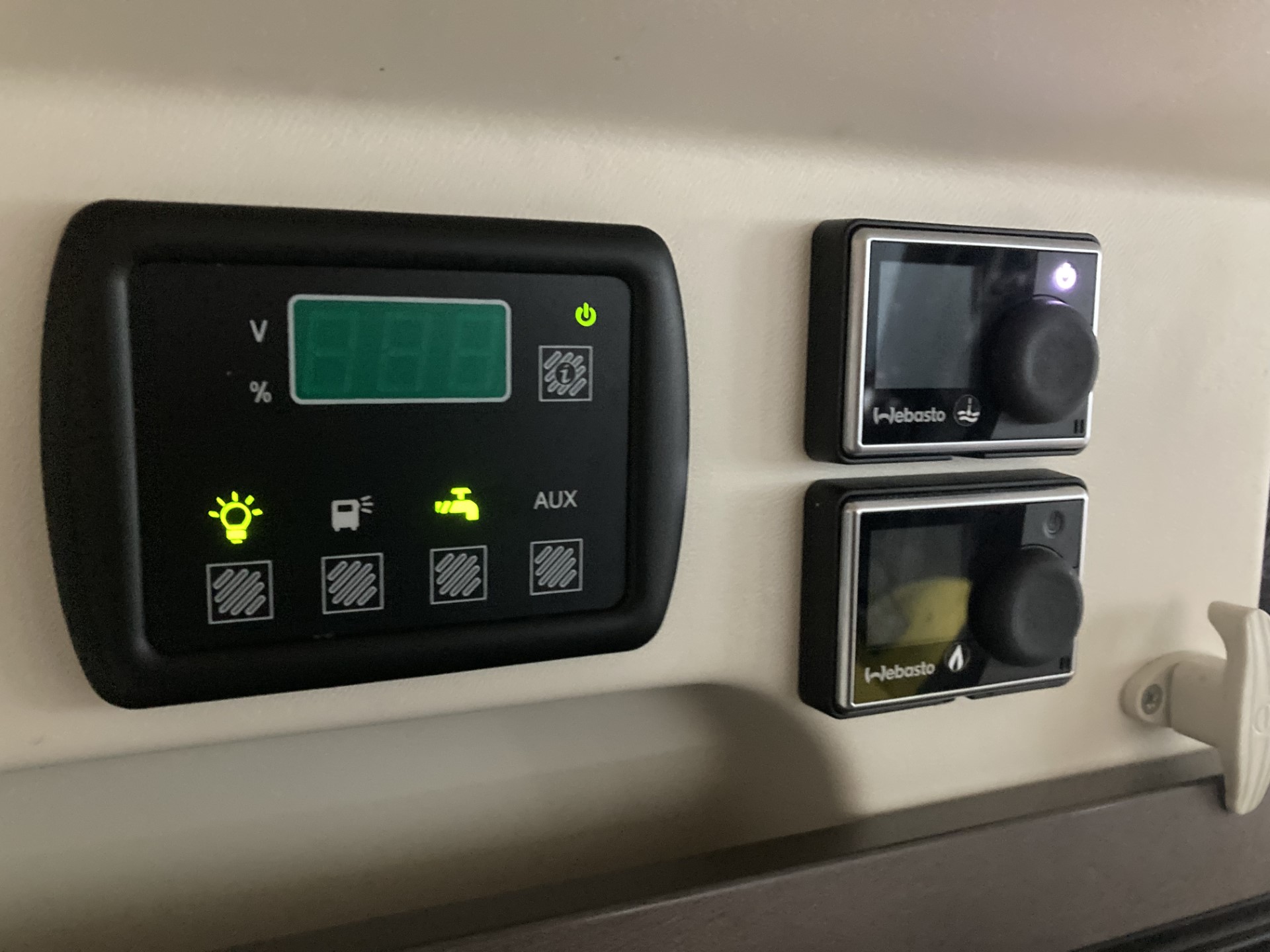

Nous continuons de tester notre nouveau Stylevan Melbourne avec quelques petites surprises rafraichissantes :D Ce weekend après une belle sortie à vélo j'ai voulu tester la douchette extérieur mais ce fût la douche froide. Nous avons un chauffe-eau Webasto monté en option, l'eau chaude arrive sans problème et très rapidement côté cuisine mais pas à l'arrière.
-Si je place le mitigeur de la douche côté froid nous avons la pression maximale
-Au milieu la pression faiblit et l'eau reste froide
-Position "chaud" plus d'eau du tout...

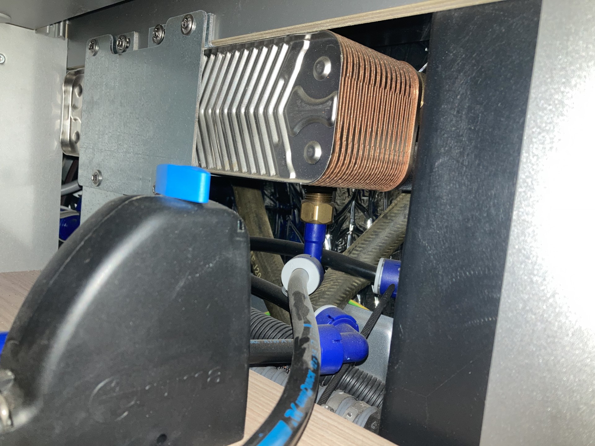

Le chauffe eau fonctionne donc, par contre l'eau chaude n'arrive pas derrière. J'ai essayé de comprendre un peu comment tout cela fonctionne mais tout est très peu accessible. Avez-vous des pistes de points que je pourrais vérifier ? Peut-être que le tuyau d'eau chaude qui va à l'arrière est bouché ou pincé ?
Pour le moment je n'ai pas osé déconnecter une durite pour voir si de l'eau arrivait bien sur ce tuyau. Il part du chauffe-eau sous la gazinière et passe derrière le frigo.
Merci pour votre aide précieuse :P Je pourrai emmener le van dans une concession mais je préfère apprendre, comprendre comment tout cela fonctionne et m'en sortir seul pour pouvoir éventuellement dépanner seul plus tard.
Julien

J'ai eu le temps de bricoler aujourd'hui mais je n'ai pas pu résoudre mon problème... J'ai toujours du mal à localiser tous les composants du chauffe eau.
Quelqu'un aurait la gentillesse de m'envoyer toute documentation technique qui concerne le Melbourne ? Le mien est de 2021, acheté d'occasion mais le proprio initial ne m'a rien donné. Même en dehors de ce problème d'eau chaude cela m'intéresse pour l'hivernage et l'utilisation générale.
J'ai essayé de déconnecter le tuyau qui est sensé envoyer l'eau chaude sur le mitigeur de douche mais l'eau n'arrive pas, c'est sec comme le désert. L'ancien proprio me dit qu'il n'avait pas de soucis, je pense pouvoir exclure un tuyau pincé ou même le fait que le tuyau d'eau chaude ne soit carrément pas raccordé au chauffe-eau si cela a marché un jour.

Hello les Stylevaneurs,
Problem solved, c'était simplement le clapet anti-retour de l'arrivée d'eau chaude juste en amont du mitigeur qui était monté à l'envers... L'eau chaude ne risquait pas d'arriver ! C'est cette pièce :
https://www.h2r-equipements.com/embout- ... etour.html
Bien content d'avoir trouvé seul. La flèche qui est dessus est minuscule et pas toujours visible selon comment ce clapet est orienté. C'est en le démontant que j'ai compris. Trop cool d'avoir l'eau chaude pour la douche, et au moins je comprends comment tout fonctionne maintenant.
