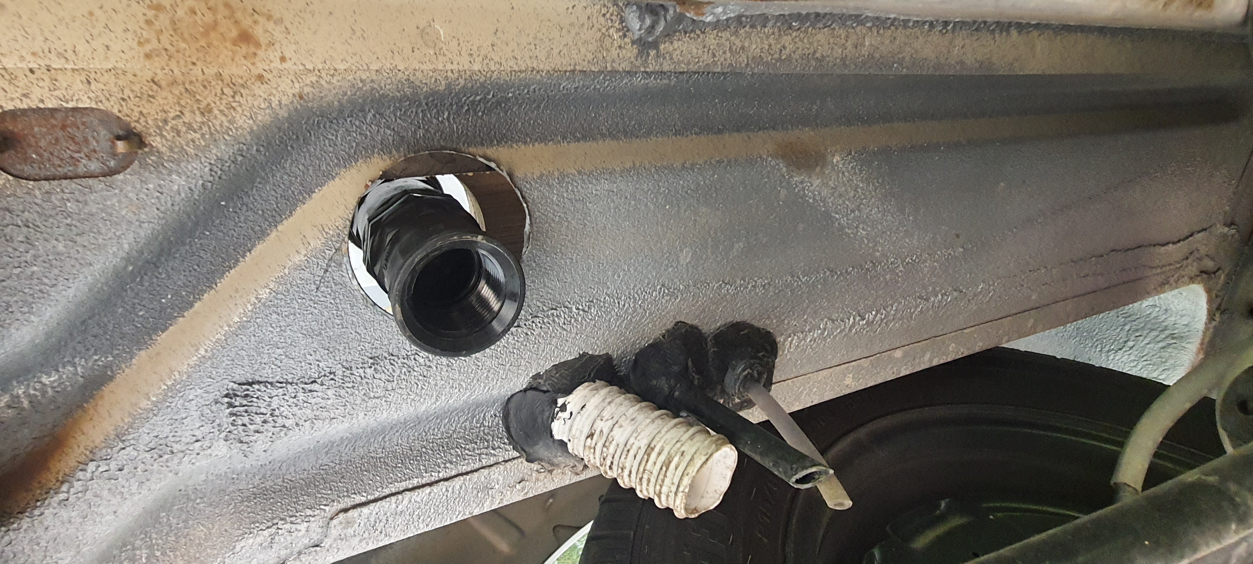

sur l'aukland 2022, il y a une grille basse, diamètre 63 derrière le passage de roue droit. Il n'y a pas de trou de plancher derrière, mais ça communique (plus ou moins suivant la découpe de l'isolant) avec les ventilations d'origine située derrière les feux, qui sont fermées a l'arrêt par des volets souples.
J'ai découvert un autre trou de "ventilation". Il s'agit d'un trou de scie cloche de 90 environ dans lequel passé un raccord de 30mm pour la vidange. Pas de grille, ni protection.... Pas terrible. On est loin des 20cm2.
attachment=0]20240707_173904.jpg[/attachment]
D'un autre côté, je trouve que 20cm2, c'est trop pour un usage raisonnable (pas de cuisson fenêtre et toit fermé).
Je compte boucher ce trou pour la vidange avec une pièce imprimée, je reflechi a intégrer une grille pour garder une petite ventilation.
