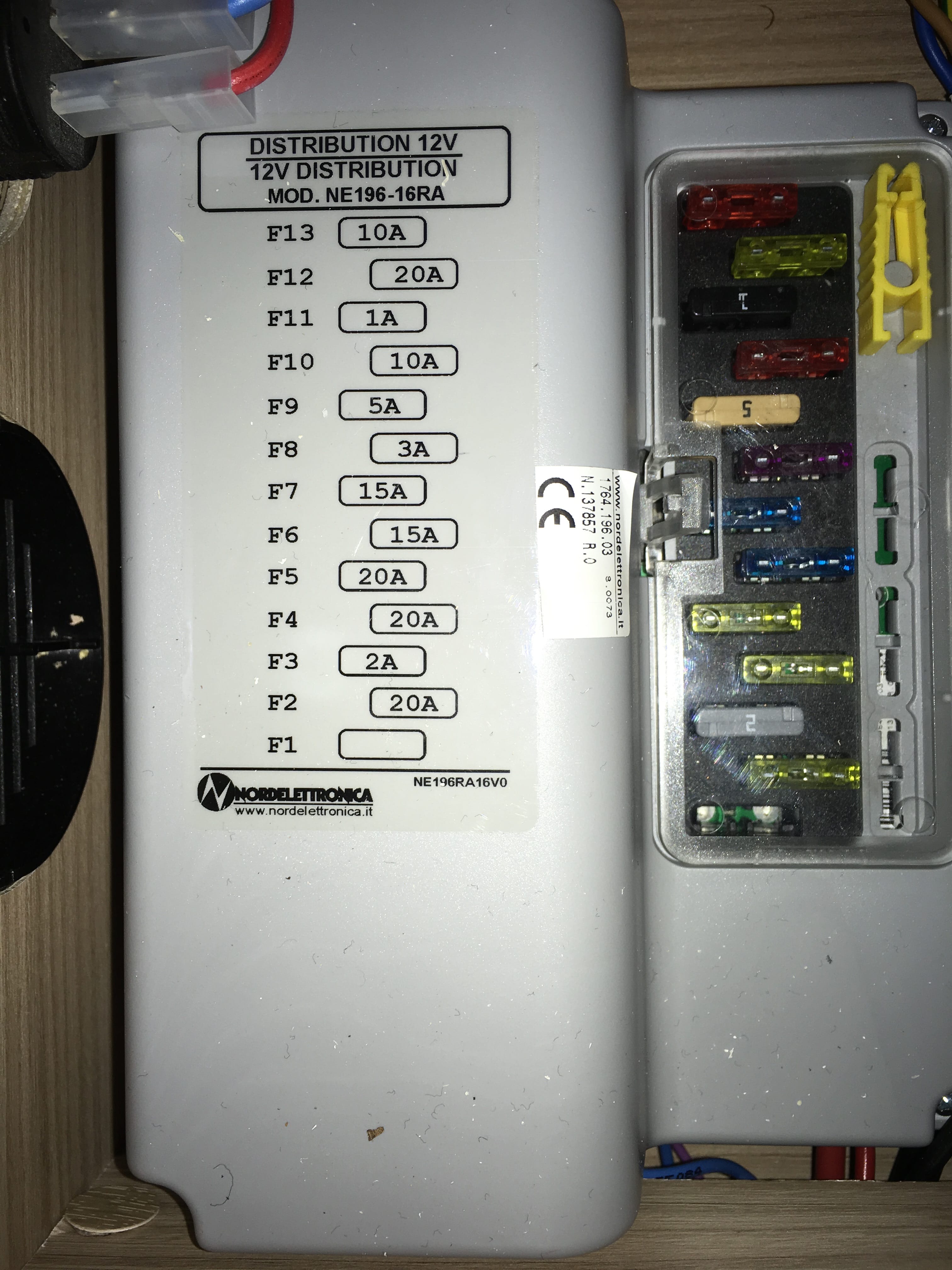

van fusibles NE196-16RA.JPG (841.33 Kio) Vu 48672 fois

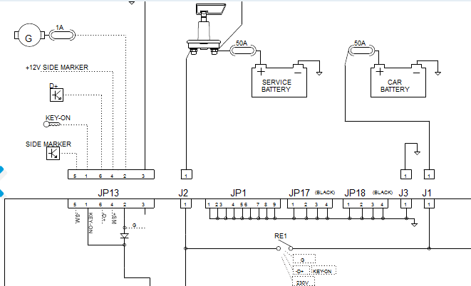

Re: NE196 et batterie start-stop

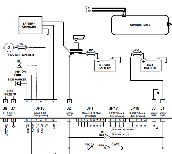

Messagepar marcelDu » Mer 29 Jan 2025 12:50
Le NE356 gère mieux la charge des batteries sur le 220 V.
Une partie parallèle pour gérer la charge sur le 220 V avec le chargeur, avec une diode pour éviter la décharge de la batterie moteur vers la batterie cellule et une limitation du courant de charge à 2 A.
Pour le relais RE1, il commute sur le NE356 avec (Key ON et alternateur (G)) ou (Key ON et D+ Neg)
alors que sur le NE196 pour la commutation il faut G ou (D+ et Key ON) ou 220V (chargeur).
Je ne sais pas à quoi correspond le D+.
On peut avoir aussi le soucis de décharge moteur vers cellule (ou inverse suivant le potentiel des batteries) avec le NE356 car il y a la condition Key ON et D+ Neg comme sur le NE196.
Il y a peut être une astuce avec le D+. Il faut D+ non connecté.
