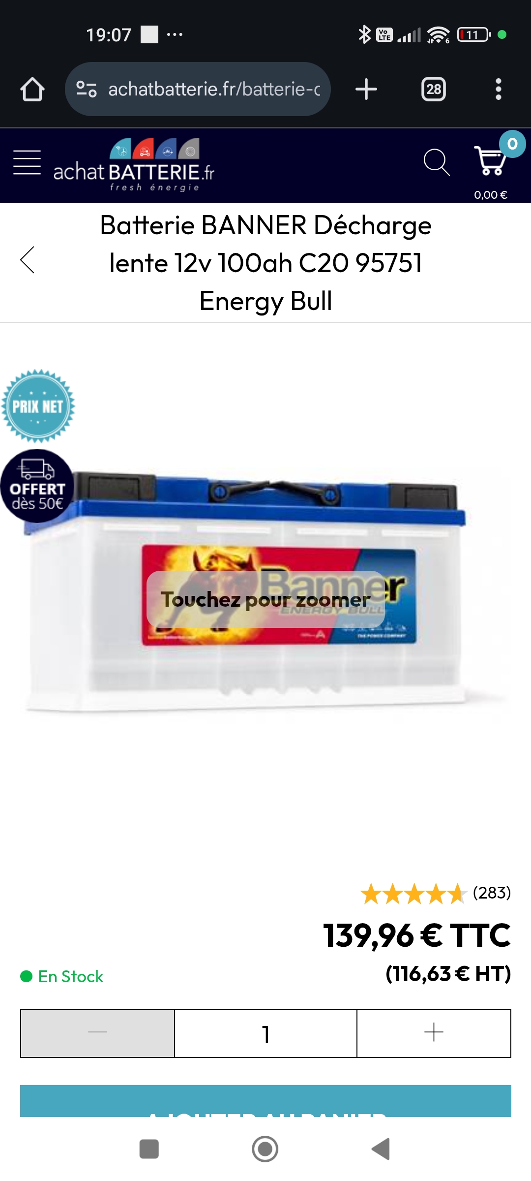

Re: Tout nouveau propriétaire Melbourne
Rebonjour à tous,
Je reviens vers vous pour une question de batterie.
Nous avons réussi à trouver notre batterie auxiliaire, je vous la joins en photo,est elle de qualité ?
De plus, est ce que vous sauriez ou se trouve le disjoncteur dans le Melbourne ?.
Nous sommes étonnés de voir que la prise en fonctionne pas en autonomie si le van n'est pas branché.je vous remercie par avance
Très belle soirée
Marjorie
Hello,
Oui c'est bien la batterie d'origine, rien à voir avec une lithium mais si elle est récente elle peut faire le taf. Pour ma part le passage en lithium a changé pas mal e choses, surtout quand la température chute elle résiste bien mieux.
Pour accéder à la boite fusibles/disjoncteurs il faut ouvrir la trappe sous le frigo, elle se bascule de haut en bas
Dedans tu trouveras aussi le chargeur de batterie quand tu es connecté au 230v, et le booster DC/DC qui permet de charger la batterie en roulant avec ton alternateur.
C'est tout à fait normal de ne pas avoir de 230v sur la prise derrière le siège sans être connecté au réseau car il n'y a pas d'onduleur d'origine ! Il faut juste voir cette prise comme une bête rallonge (avec quand même une protection) quand tu es connecté au réseau électrique.
