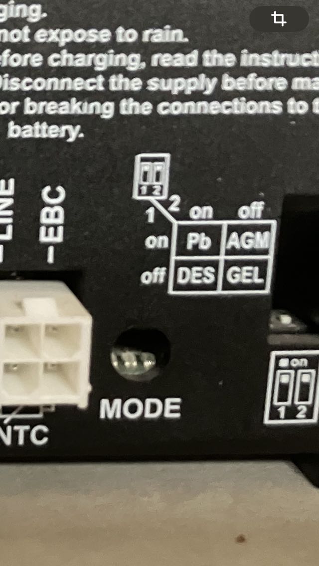

Le chargeur 220 : si vous avez vous aussi un Nordelletronica NE-287 :
Au départ, je n’ai fait aucun changement. MAIS je savais que le chargeur 220 n’était pas compatible : pas grave, je ne m’en sers jamais, car j’ai par ailleurs des panneaux solaires qui font le taf. Au pire, il pourrait quand même être utilisé de manière ponctuelle non optimale.
Mais Attention subtilité : les VIEUX Nordelletronica NE-287 ne sont pas compatibles, les NOUVEAUX le sont bien par contre. Comment les distinguer ? Sur le schéma des switch, c’est marqué DES sur les vieux (comme l’image ici), et LifePo sur les nouveaux
. Si besoin vraiment du chargeur, possible donc d’acheter le nouveau, sans câbles, et de remplacer facilement.
