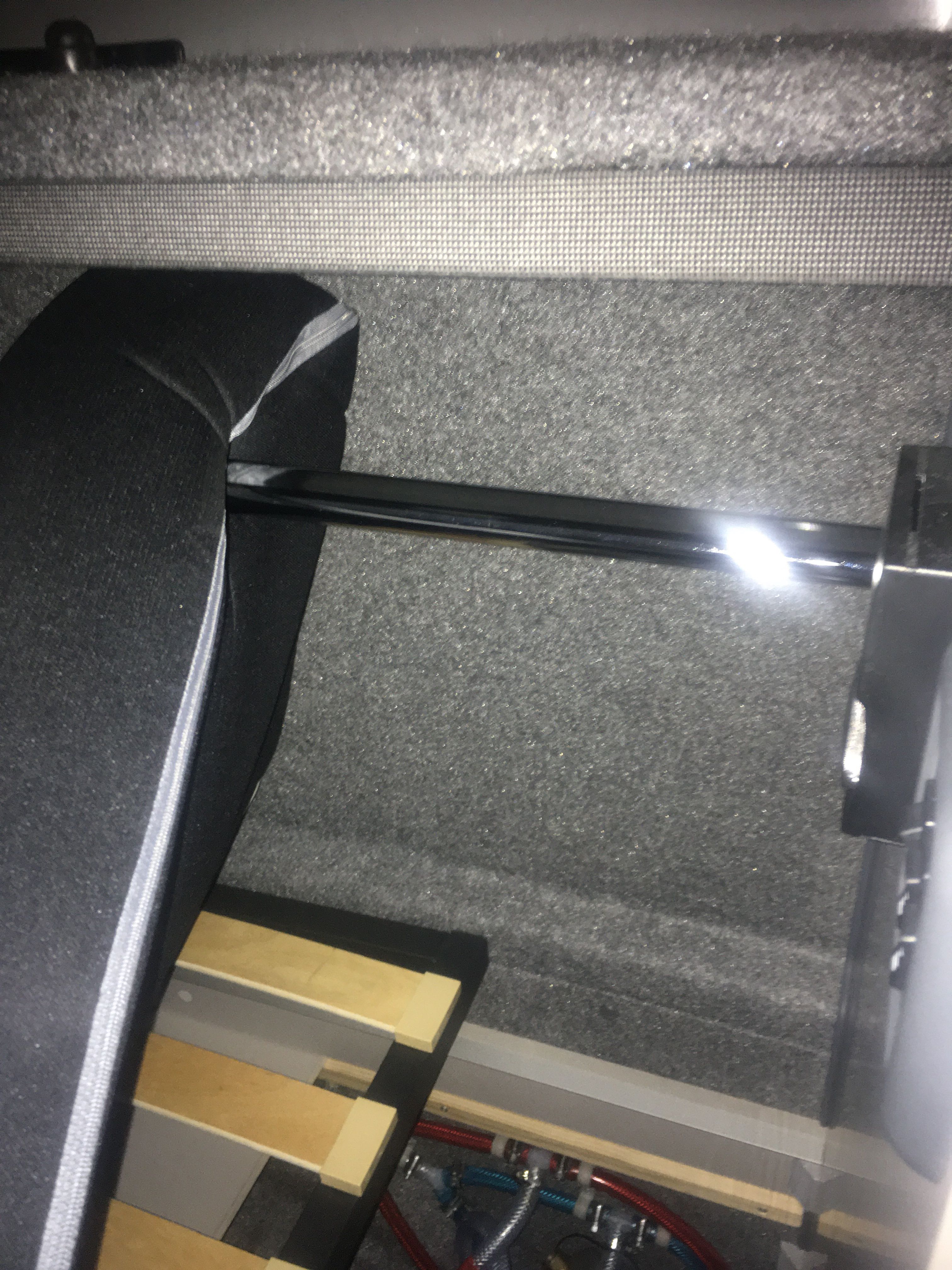

Première astuce :
Pour accéder sous le lit côté batterie je cale à la verticale la tringle de la penderie entre le "tiroir" et le sommier.
Cela me permet d'accéder à cette partie de la soute pour attraper les "petites" bricoles.

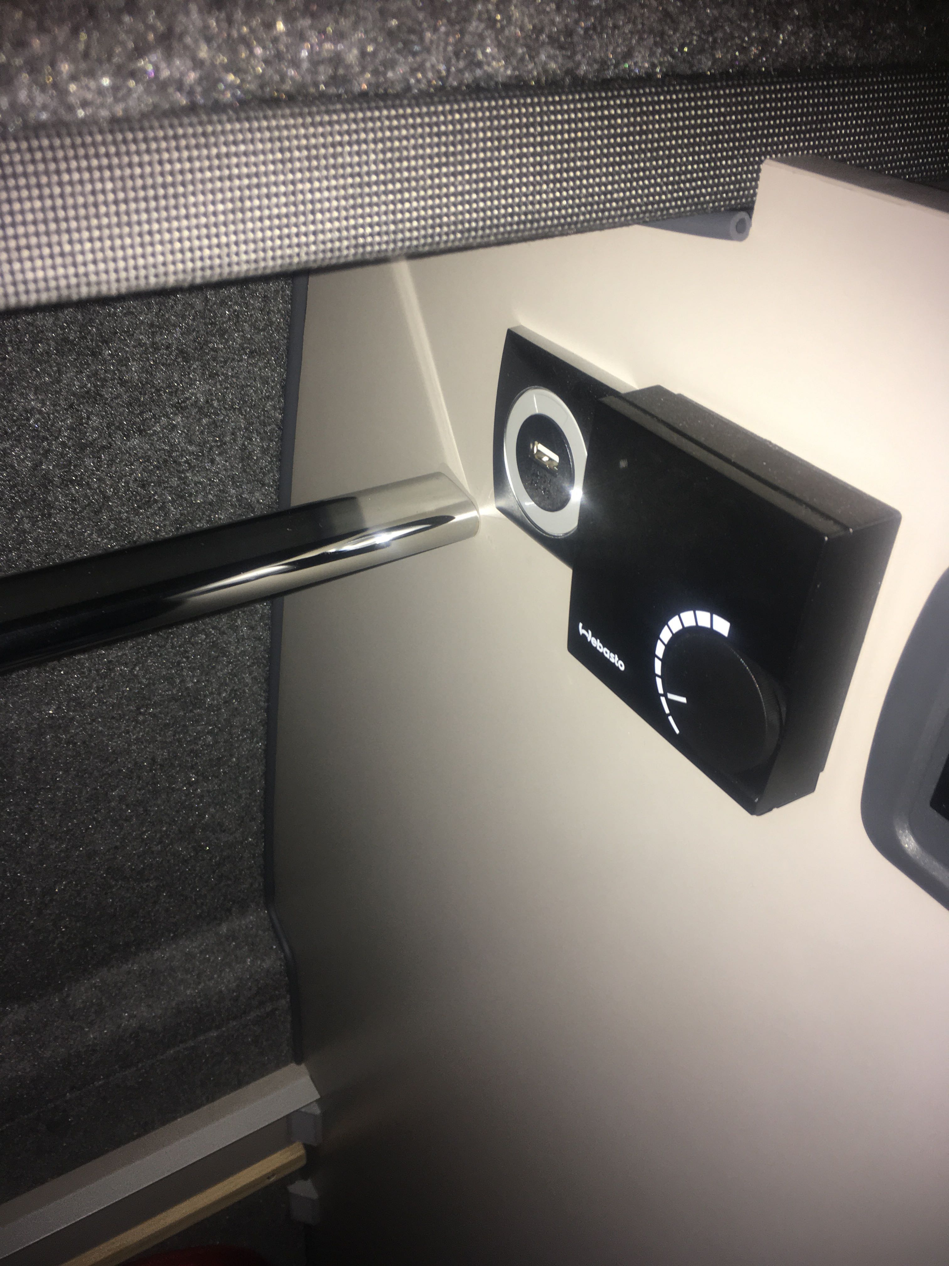

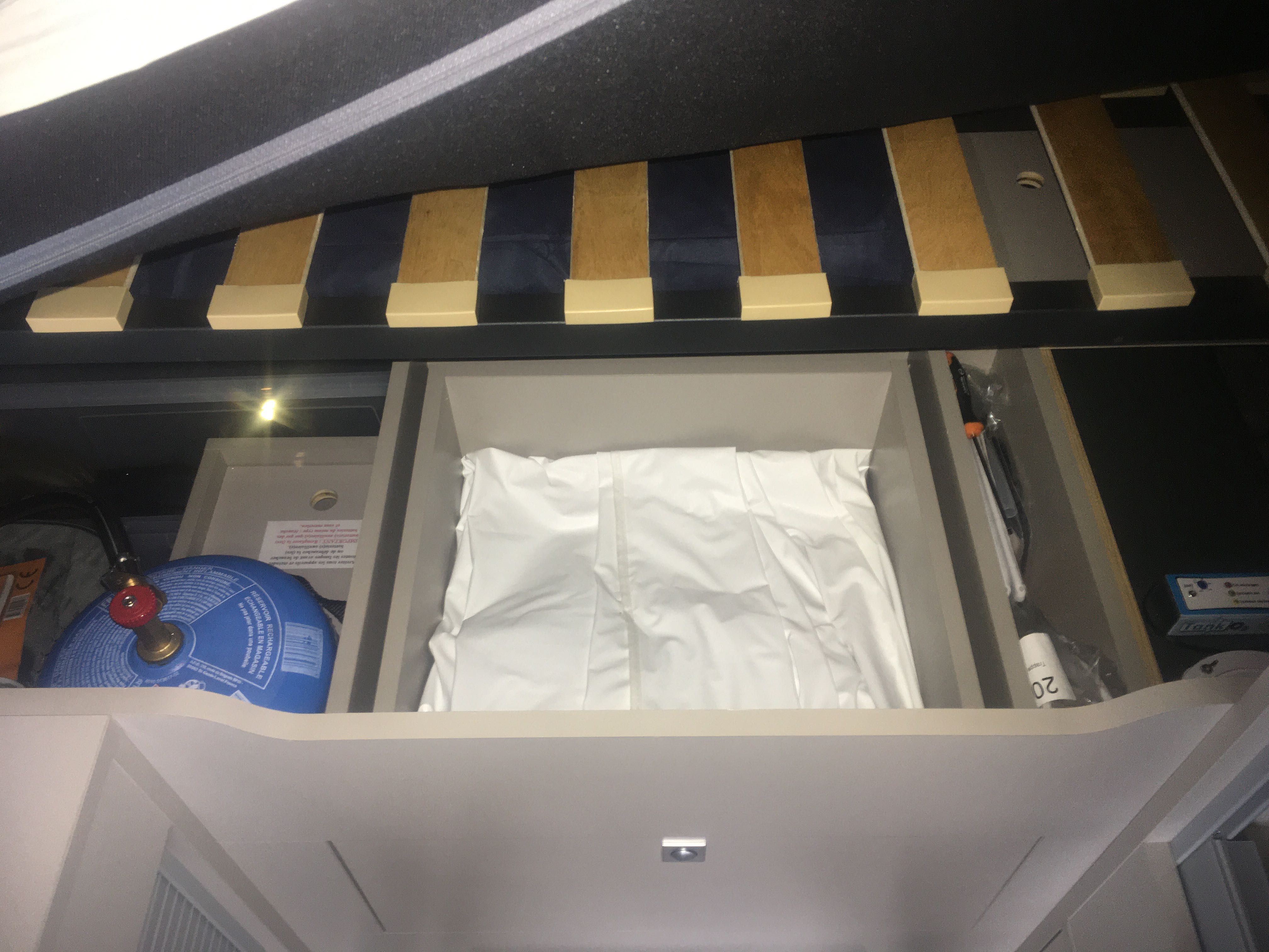

Deuxième astuce :
Tu peux faire chevaucher le sommier côté batterie sur le sommier côté hayon (sur VW la forme de la caisse ne permet pas de les superposer).
Dans ce cas la tringle est placée à l'horizontale entre le matelas et la partie haute de la penderie.
La pliure du matelas ainsi obtenue permet l'accès aux objets plus volumineux de la soute (dans mon cas à la bouteille de gaz et au réservoir d'eau propre lors de l'entretien de ce dernier).

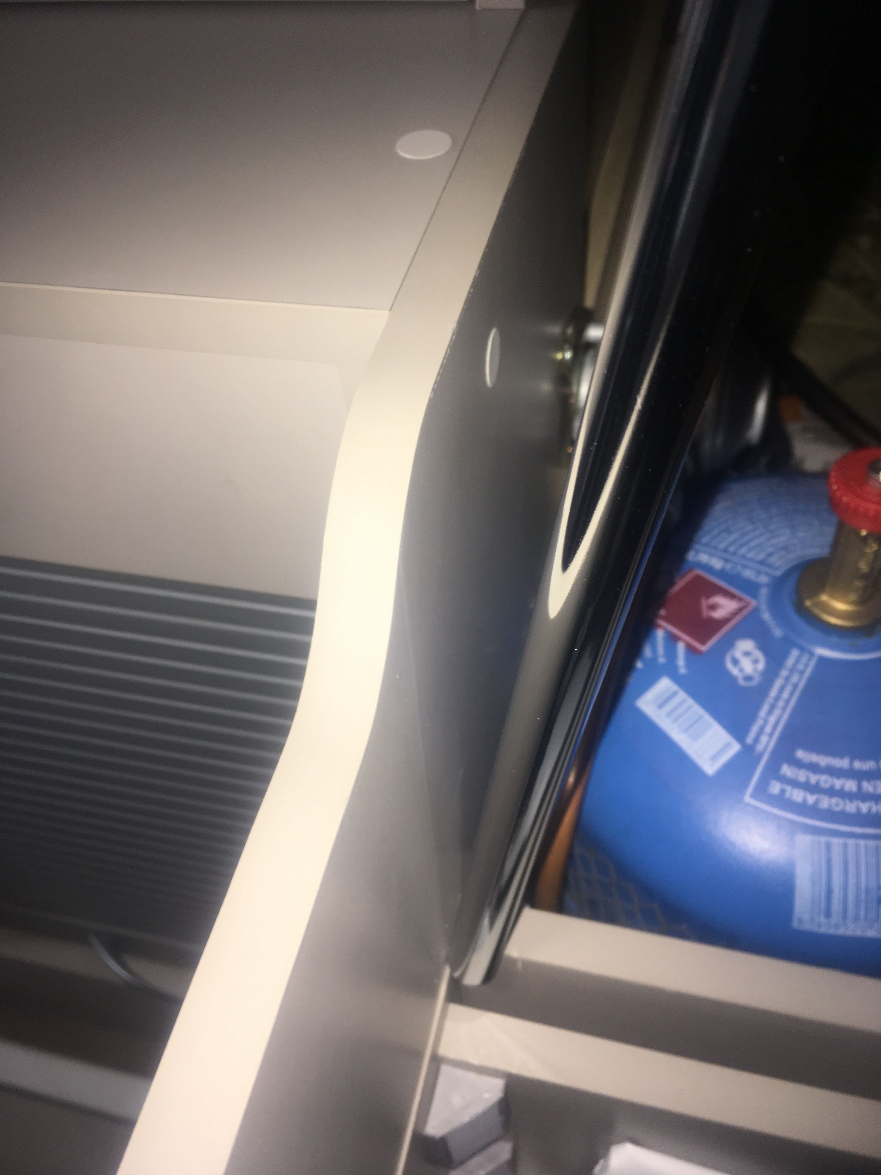

Pour attraper les "petites" bricoles
Posée de cette manière la tringle de la penderie est stable

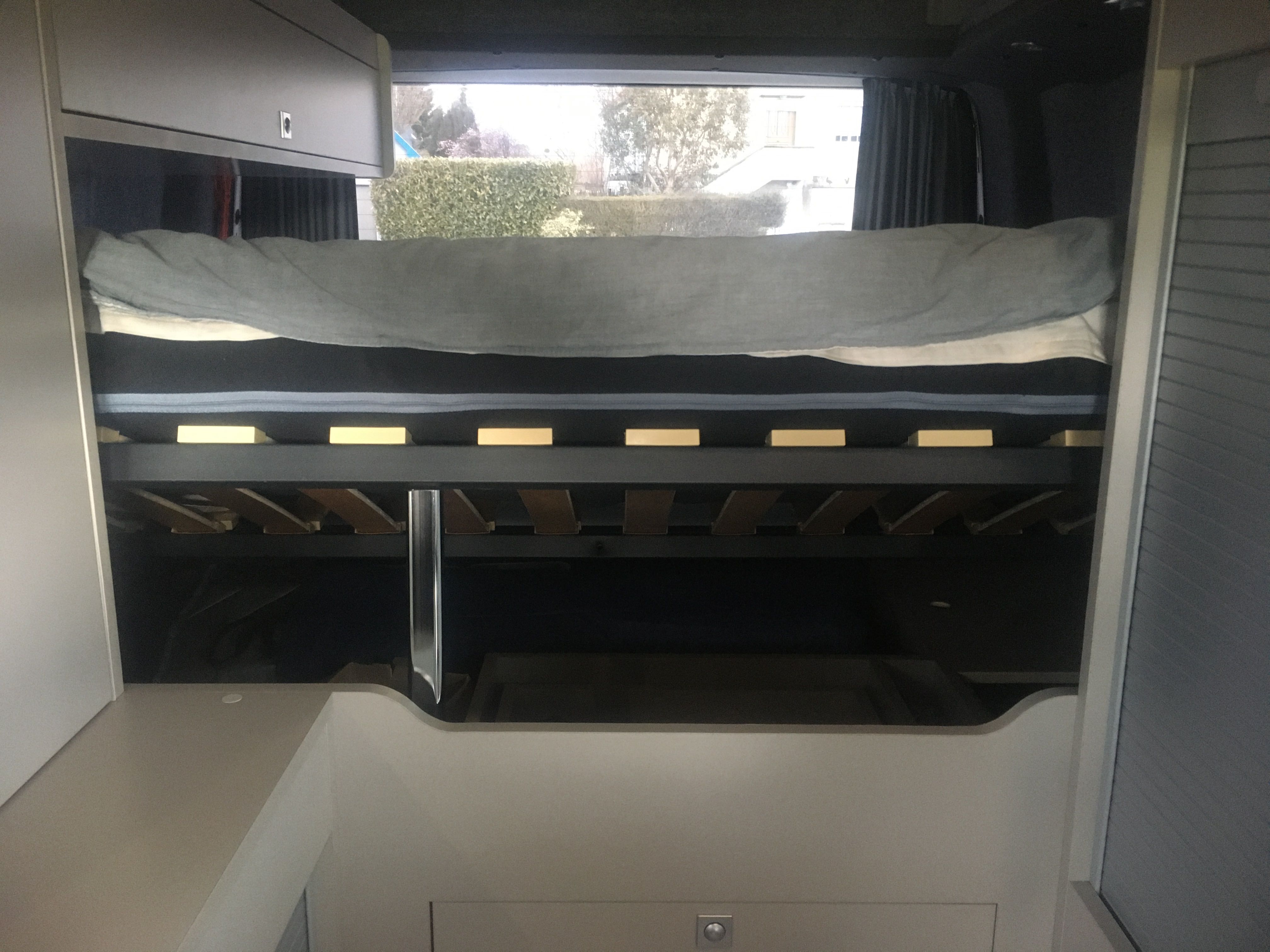

Les demi-sommiers se chevauchent
Tringle de la penderie placée à l'horizontale côté matelas
Tringle de la penderie placée à l'horizontale côté meuble
