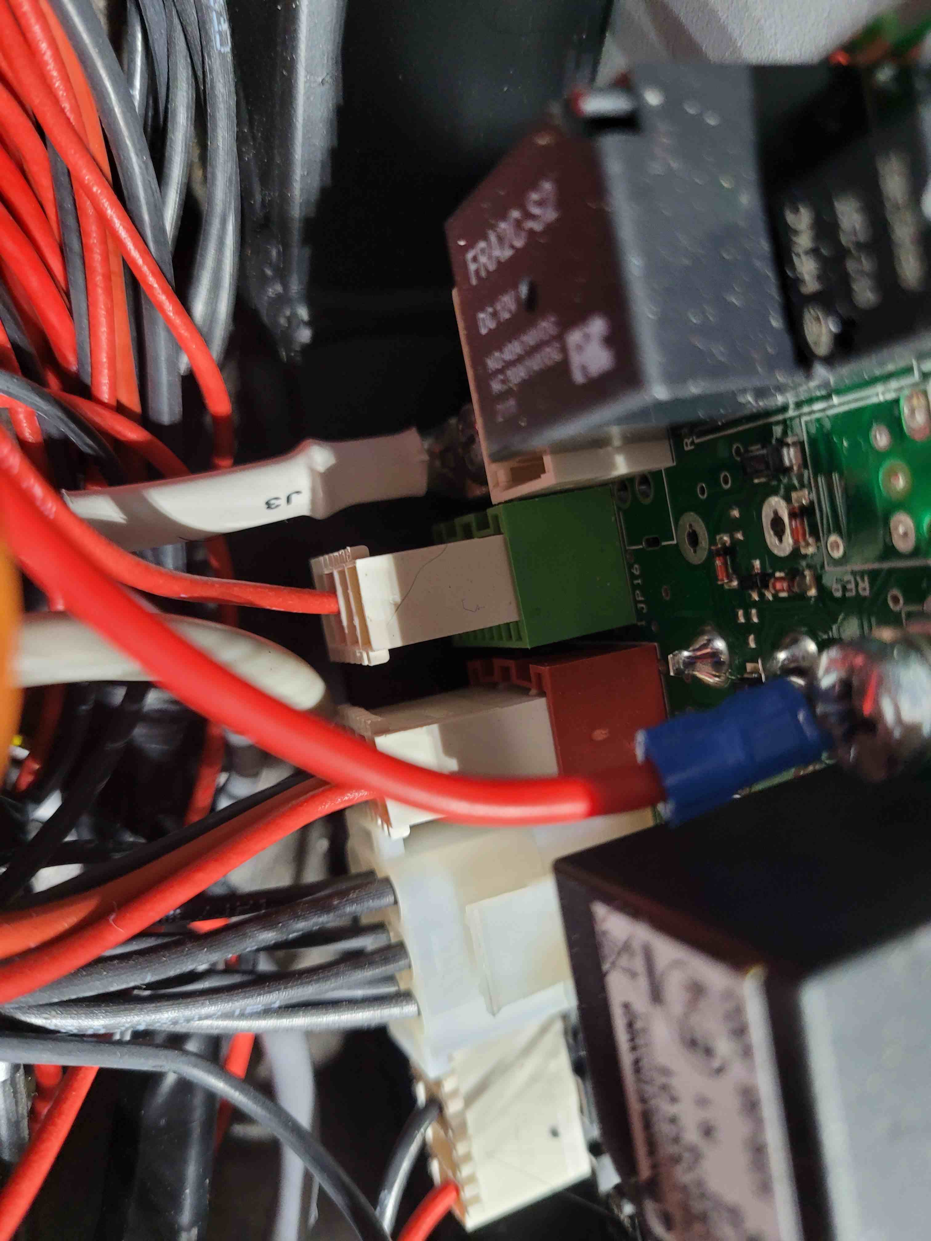

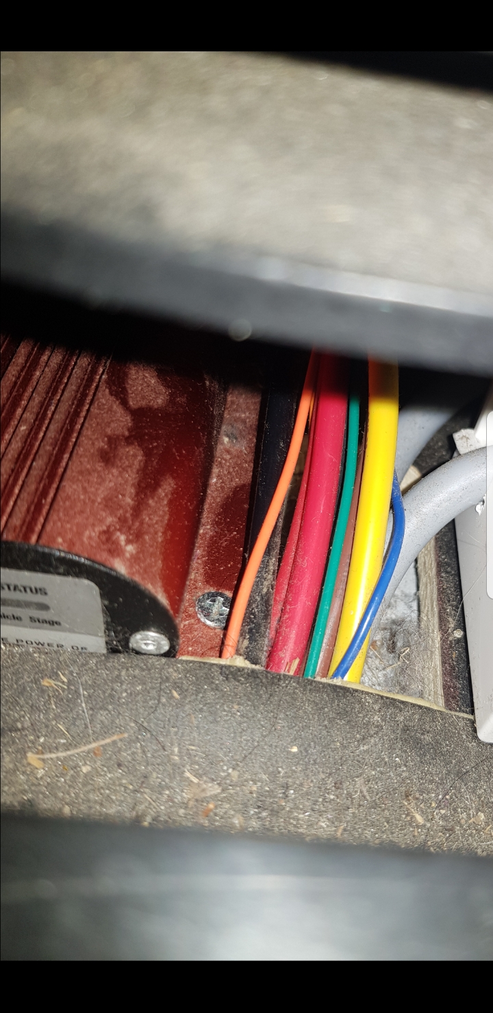

Bonjour je cherche à mettre un panneau solaire sur mon équinoxe 4 de fin 2021 et apparemment il y aurait un pré-câblage on m'a dit que c'était à gauche mais je ne l'ai pas trouvé est-ce que quelqu'un pourrait m'aider ?
D'ailleurs on est bien d'accord que s'il y a un pre câblage celui-ci va directement au MPPT déjà installé et je n'ai donc qu a me brancher au pre câblage pour que ça fonctionne?

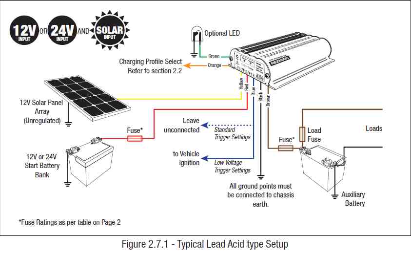

La masse du panneau est au châssis et le + jaune au REDARC.

Merci de ta réponse marcel, ça m aide un peu.

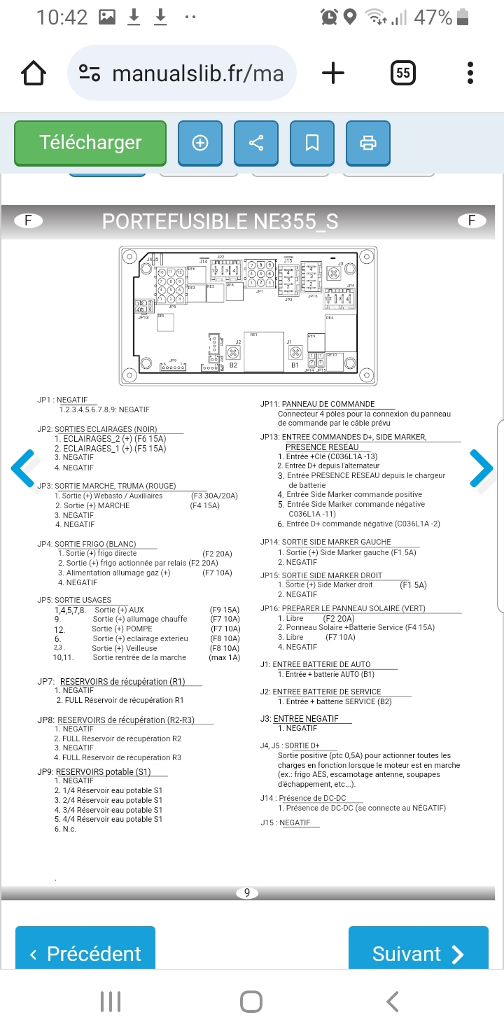

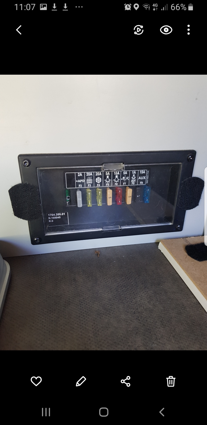

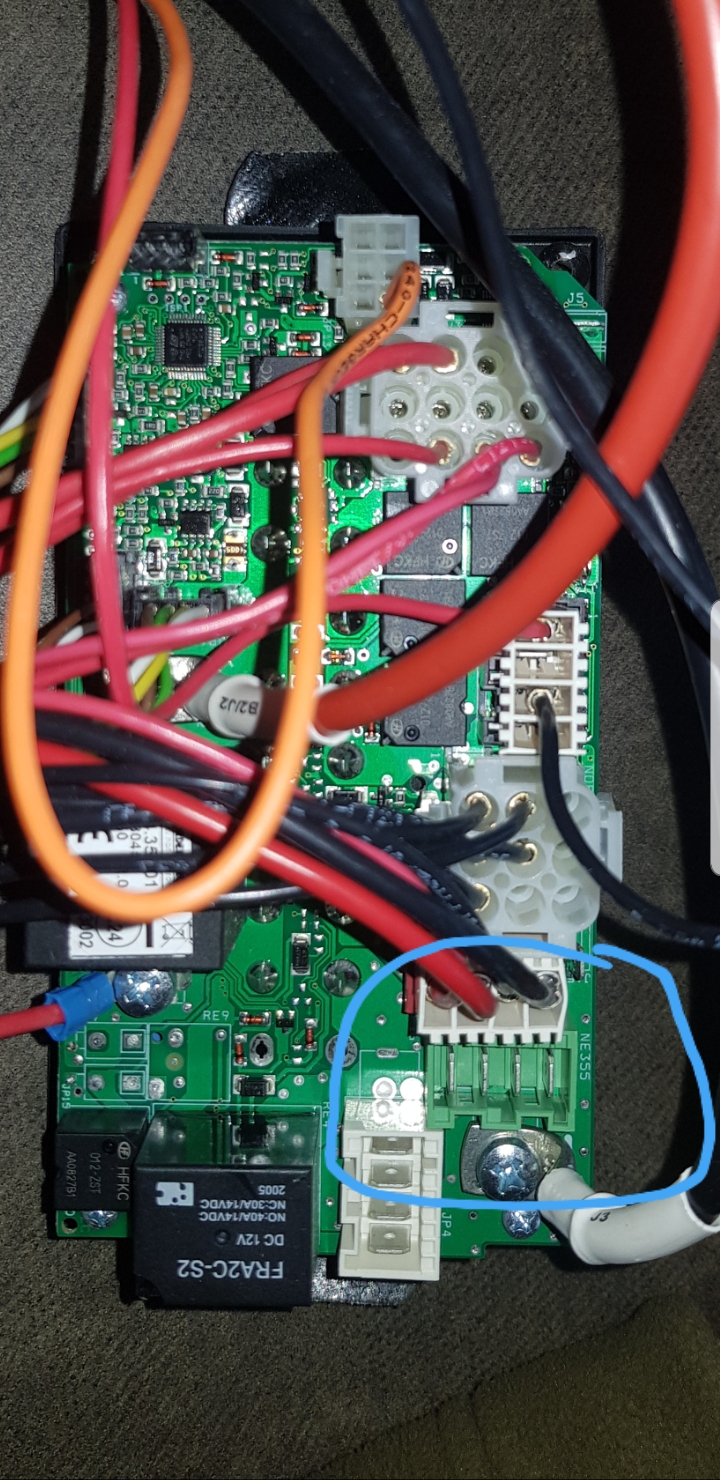

1) Donc au final je me branche sur le redac avec le "+" de mon panneau mais directement sur le redarc ou en passant par le "préparer le panneau solaire JP16" du porte fusible ?? Et dans ce cas là, sur le JP16 1; 2 ou 3 ? [Cf photos]
2) et dans ce cas là je met le "-" du panneau sur le pôle 4 du JP16 DIT "NEGATIF" ??
3) Ou alors je me branche directement sur le redarc comme sur ta photo de montage et sans passer par le porte fusible ?

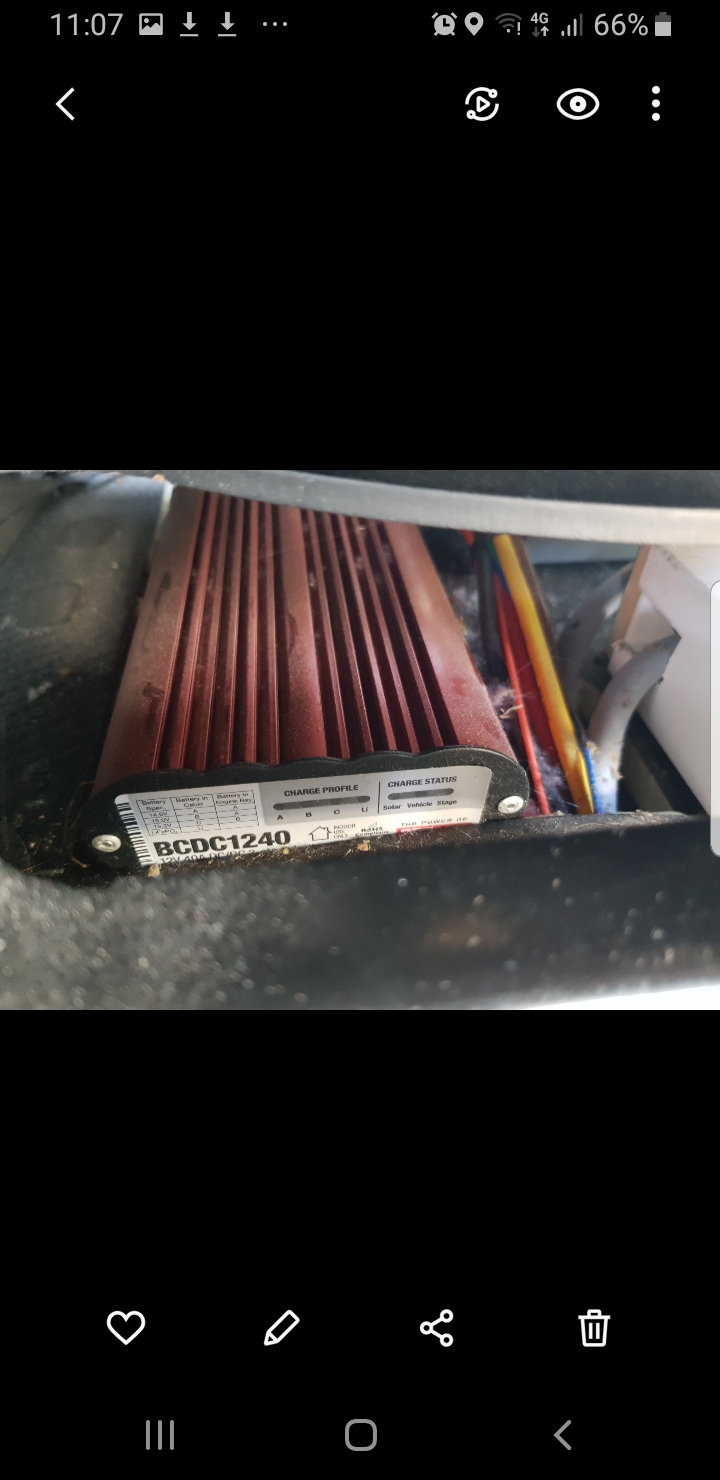

4) D'ailleurs j ai l'impression que stylevan a respecté les couleur de câble de ton schéma. Et si c'est le cas il y a un câble jaune 7.7mm2 qui sort du redarc appelé "battery cable" mais je ne vois pas où il va, je ne le retrouve pas vers les batteries (photo)

J'aurais tendance à penser que le panneau va directement au Redarc (gestion MPPT). Le pré câblage doit arriver sur ce câble jaune.
De plus, sur la notice du NE355 (à la fin), il y a une recommandation pour connecter un convertisseur DC_DC (exemple avec un convertisseur Nordelettronica NE325).
Dan votre cas, c'est un Redarc qui gère en plus les panneaux solaires. A vérifier s'il il y a le même type de branchements. (Vérifier aussi auprès de Stylevan)

J'ai bien un câble qui va sur ce connecteur JP16 et ça correspondrait au fusible F4. (Stylevan équipé d'un panneau solaire)
