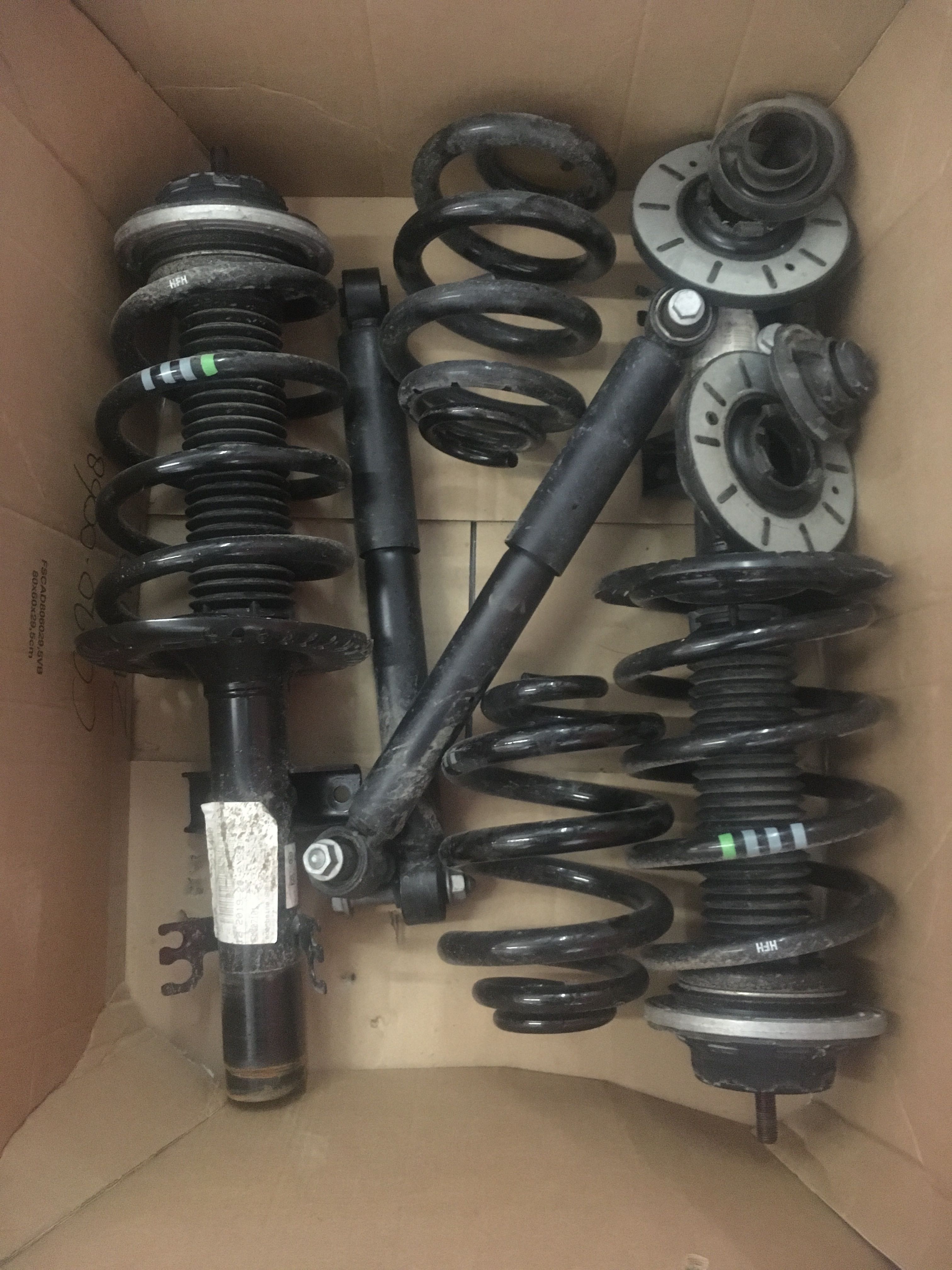

Ce qui va remplacer la suspension d'origine
Message par jo68 »
L'exemple de montage ci-dessous concerne un kit de suspension pour les quatre roues sur un VW T6 4Motion (VB FullAir 4C).
A l'avant les jambes de force sont remplacés par des soufflets pneumatiques.
La charge à ne pas dépasser sur l'essieu avant est de 1600kg (un soufflet peut supporter une charge de 800kg).
La jambe de force en attente de remplacement par un soufflet pneumatique
Voilà la bête qui va faire office d'amortisseur et de ressort
Il n'est pas très visible mais on peut constater qu'il est d'avantage comprimé qu'au déballage
A l'arrière les ressorts sont remplacés par des soufflets et les amortisseurs sont remplacés par des neufs.
La charge à ne pas dépasser sur l'essieu arrière est de 1625kg (un soufflet peut supporter en gros une charge de 812kg).
L’adjonction d’une bouteille d'air permet de gagner en réactivité et confort (passage rapide aux positions sport, off-road et pour les autres manoeuvres en général).
Le ressort renforcé (option à l'achat) et l'amortisseur d'usine
