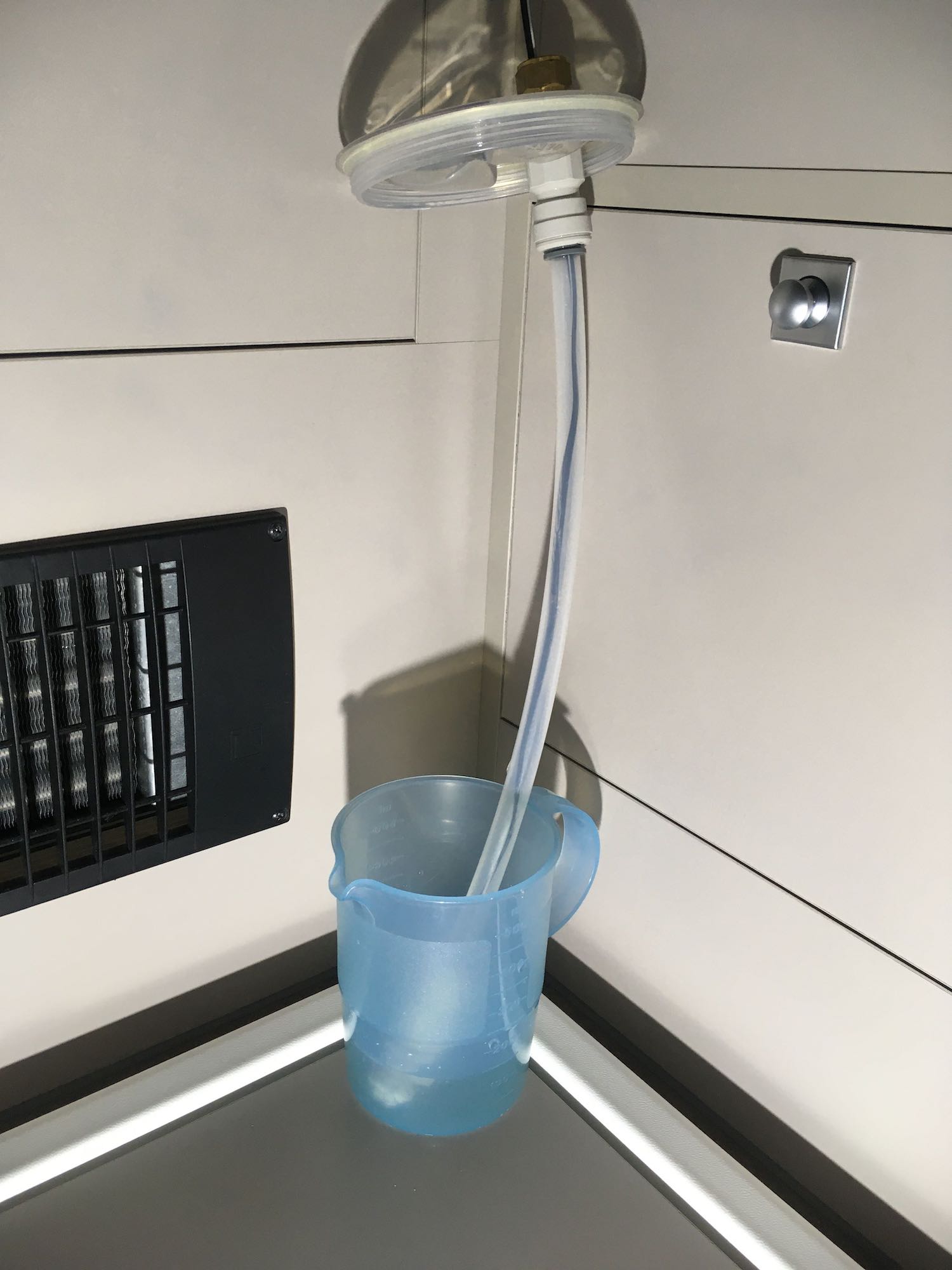

Bonjour à vous deux,
J’ai attendu le détartrage de ma tête (du Tank-O3) pour partager avec vous mon mode opératoire :D
En gros je fais comme vous à part que je n’utilise pas le tuyau de maintenance.
Entretien du noyau de la tête d'électrolyse (vidéo Instant Vanlife) :
Début de la séquence de maintenance 4'55" :
5’50" : Mieux vaut serrer de trop que pas assez ("inondation").
5’58" : Mince je n’ai pas le bon verre ;)
6’11" : Perso je débranche le Tank-O3 avant de le manipuler (même si cela ne risque rien).
6’46" : Tuyau de maintenance si besoin.
7’02" : La durée du détartrage va dépendre de la couche de calcaire et du degré d'acidité du vinaigre blanc.

Salut Joe, j’allais en parler dans une prochaine vidéo, je pense prendre ta méthode très rapidement et mon contact chez Tank O3 m’a clairement dit qu’il y avait plus simple que de mettre le tuyau de maintenance. (En gros il m’a dit de faire comme toi et d’en parler dans la prochaine vidéo) :lol:
Du coup j’allais en parler dans une autre vidéo. Et il m’a envoyé le nouveau boîtier, donc il faut que je l’installe.
